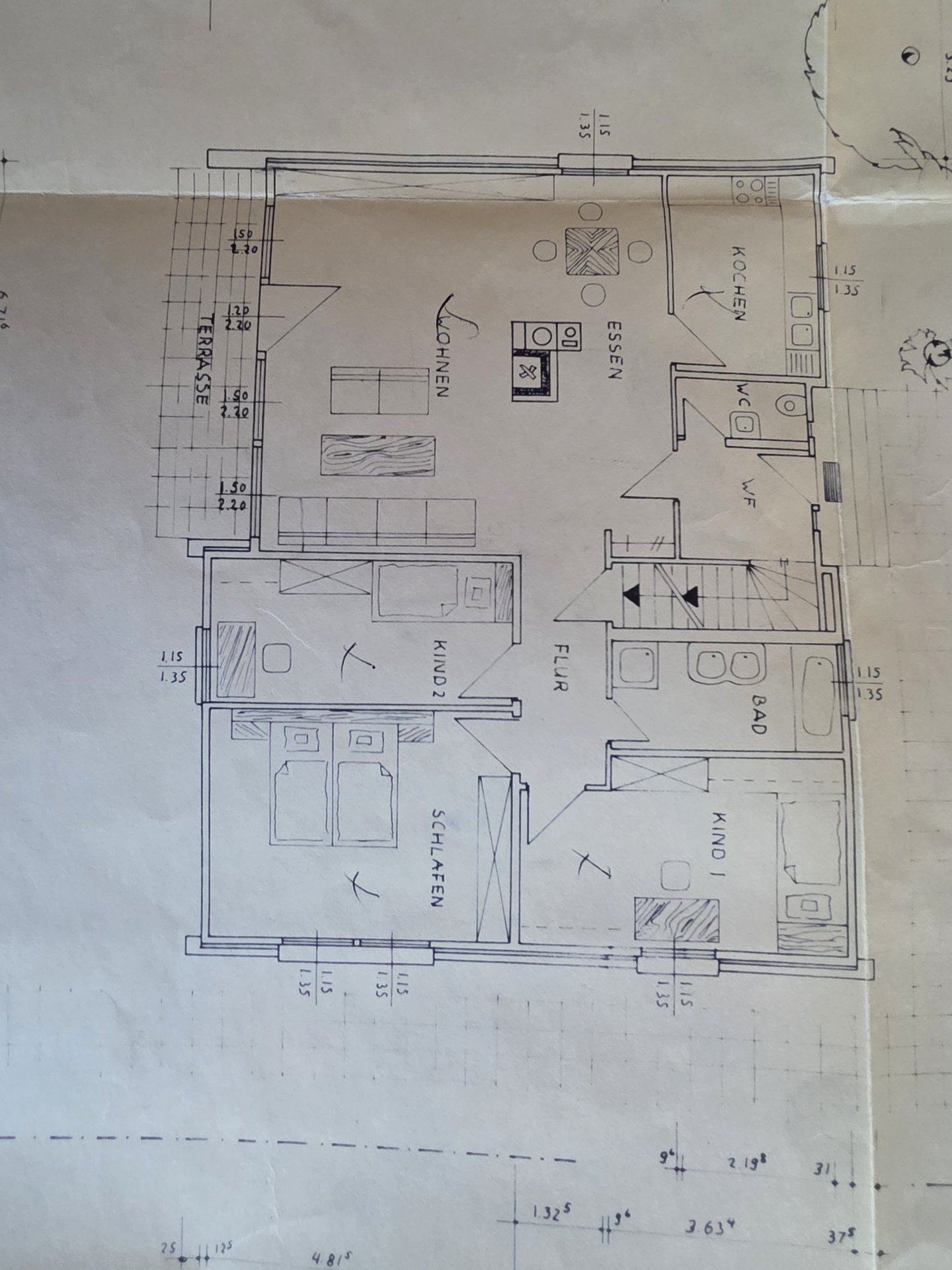

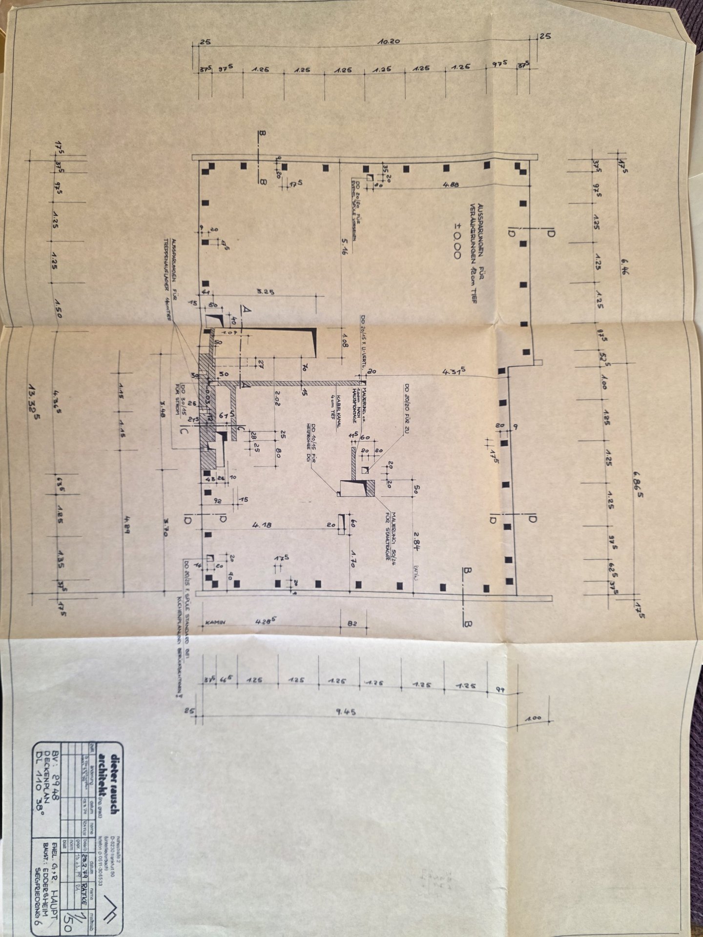

    meine Frau und ich haben ein Heinlein Haus DL110 aus dem Jahr 1979 gekauft. Eine Schadstoffprüfung wurde bereits durchgeführt und als unbedenklich eingestuft. Wir wollen im September mit der Sanierung vom Keller über das EG zum DG beginnen. Meine konkrete Frage geht in Richtung der tragenden Wände und den aussteifenden Wände. Uns liegen Bauzeichnung, Typenstatik und alles vor, dennoch werde ich nicht wirklich schlau was an Veränderungen möglich ist. Das Haus hat einen zentralen Mittelträger aus Stahl, das konnte ich schon mal feststellen. Vielleicht kann mir jemand aus der prakti 20260609_190624.jpg 20260609_203815.jpg 20260609_190624.jpg schen Erfahrung weiterhelfen.

    Insofern niemand eine Änderung vorgenommen hat bisher, tragende Innenwände weisen den selben Querschnitt wie die AW auf mit 100 mm Rahmen ( natürlich ohne Kunstharzputz etc ) nicht tragende besitzen einen ca 60-70 mm ( meist 63-65 mm) Rahmen aus Konstruktionsholz , Achtung die Beplankung ist bei beiden gleich , die Füllung sollte bei nichttragend Steinwolle sein bei tragend 100 mm Styro da wurde sich aber nicht konsequent daran gehalten, du kannst also messen und daraus ableiten.
    100+ 2 x GK 9,5 + 2x Beplankung V 20 (vermutlich)ist tragend , beim DG ob ausbaufähig oder nicht oder bereits erfolgt lässt sich hier nicht erschließen.

    Hallo und vielen Dank für die Informationen.
    Das DG ist bereits ausgebaut. Was sich mir nicht erschließt, ist die Frage wie man eine aussteifende Wan (Scheibe) erkennt, wenn denn welche hier notwendig sind bzw. waren. In verschiedenen Quellen liest man immer wieder, dass eine aussteifende Wand auch eine "schmale" Wand sein kann.

    Das wird nicht möglich sein für dich diese zu erkennen, da dir die Statik ja vorliegt bleibt vorerst nur diese zu sichten, je nach deinem geplanten Umbau wirst du zumindest einen erfahrenen Zimmerer hinzuziehen müssen oder TWP , ich empfehle dir aufgrund des Baujahrs und der Verbindungen welche keiner aktuellen Norm entsprechenden gesamthaft einen TWP.
