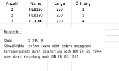

    Alles wurde beim Statiker angefragt und nach langem hin und her meinte er für die Durchbrüche HEB 120 in dualer Ausführung und für das Fenster HEB 100 in dualer Ausführung.
    Alles soll in diesem Material sein:

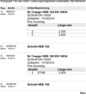

    Ich habe die Bestellung in einem Fachmarkt aufgegeben und habe dann ein Angebot/Bestätigung bekommen:
    Soweit so gut, mir ist aufgefallen das sich darin andere ISO Nummern etc. befinden.
    Auf Nachfrage beim Fachmarkt hieß es das dies das gängige Material für den Innenbereich sei und es ungewöhnlich wäre. Selbiges habe ich dem Statiker dann weitergegeben und gefragt ob die vom Fachmarkt auch passen würden.
    Er schreibte daraufhin zurück das Stahlträger im Innenbereich mindestens grundiert sein müssen.

    Die EN10034 und EN10025 beschreiben den Träger an sich bzw. die Fertigungstoleranz
    Das hat erstmal garnix mit dem Korrosionsschutz zu tun.
    Dein Statiker fordert Träger mit Beschichtung gem EN12944 oder verzinkung nach 1461 .
    du hast Rohe Träger ohne Korrosionsschutz bestellt
    dann musst du den Korrosionsschutz Bauseits vor Einbau herstellen und nach Einbau ggf noch mal ausbessern

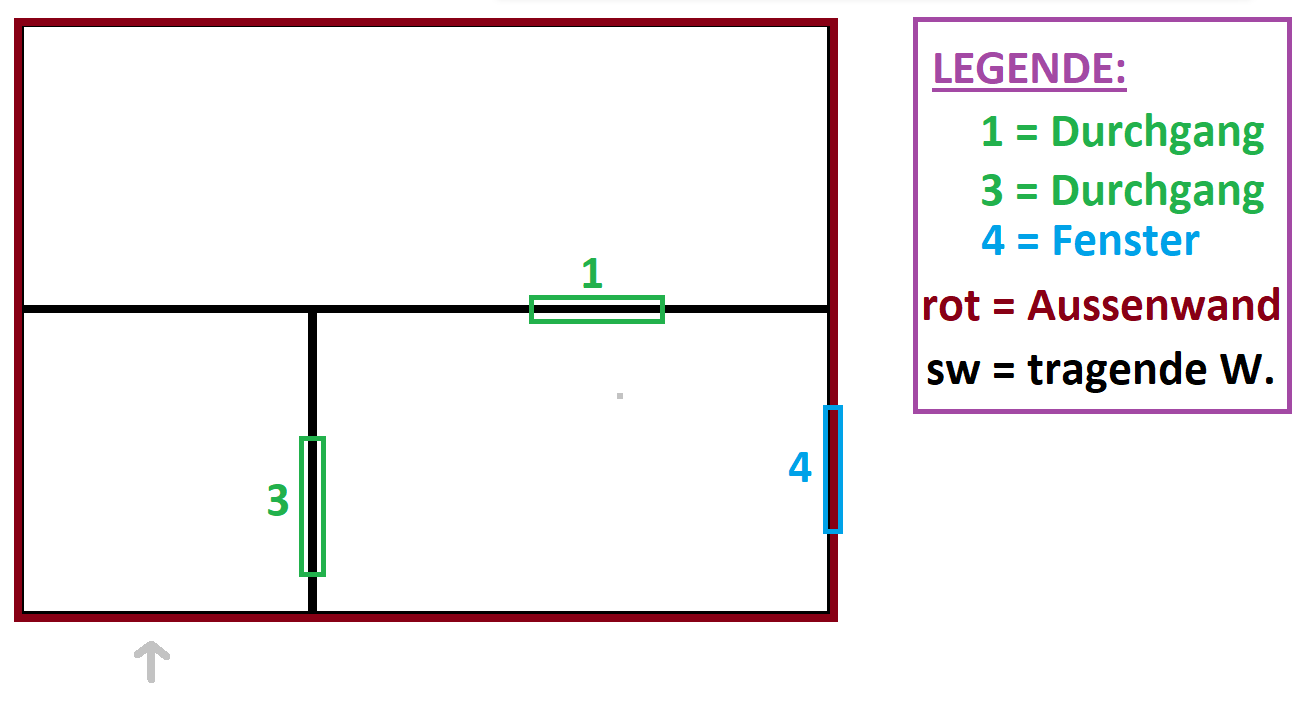

    Skizze (hoffe verständlich und ausreichend):

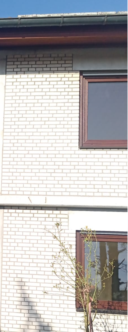

    Der Stahlträger beim Fenster wird nicht sichtbar sein. Wir wollen ein Fenster woanders eliminieren und das an der 4. Stelle einbauen, so das kein Unterschied erkennbar ist. Sorry für das nachfolgend schlechte Bild, im besten Fall sieht es danach so aus:
    Quasi auch im OG, nur an der Stirnseite (der graue Pfeil in der Skizze, ist der Winkel aus dem ich das Bild gefunden habe)
    Nachtrag: Das Fenster ist 1,70 m lang, die Längenangaben aus dem Eingangsthread beziehen sich auf die Stahlträger, welche laut Statiker jeweils 80 cm länger sein sollen.
