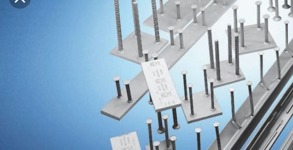

    Betrachten wir es praktisch wie Bauspezi es ausführen würde- ihre ideelle Öffnung wäre 2,50 m das geht aber technisch nicht, da ihre Tür mit Profilverbreiterung und Montage, Putz, Dämmung etc etwas mehr benötigt, es sein sie wollten sie kleiner - aus diesem Grund gibt es etwas an der Reserve in der Öffnung. 2,60 m eben ob die voll gebraucht werden keine Ahnung. Bei dem ausgewiesenen Polster in C20/25 mit l=35 cm und 2 HEB, bestellen Sie 2x 3,00 m, Standard Länge Profil ist eh 6m,also ein mittiger cut. Ganz gut, wie auch Bauspezi weiß und auch schon ausgeführt hat 2 Lastverteilplatten einbetonieren 300x290x10 oder 15 mm dick, dort dann auflegen und kleine Schweißhaft und auch einige in den Gurten kurze 50 mm lange reichen da. Ihr Beton Polster muss etwas größer sein als Ihre Profile, da sich je nach MW darunter Ihre Last Spreizwinkel sonst unweigerlich in Rissen zeigen.
    Korrosionsschutz nicht vergessen.
    Würdest du das praktisch betrachtet auch so sehen Bauspezi. :winken
    Zumindest wäre dies eine vernünftige Vorgehensweise, ich nehme oft Lastverteiler, es geht auch ohne aber so geht besser zu justieren....
    Edit: die kleinen Betonauflager würde ich auch leicht bewehren, Lastverteiler gibt es übrigens komplett mit angeschweißter Bewehrung nach Wunsch....

    @SIL hast du mal einen Link zu so Lastverteilerplatten?
    Kannst du das auch noch mal auf verständliches Deutsch übersetzen? :-D

    Anker Platten, Kopfplatten kann aber jeder Schlosser auch fertigen.

    @SIL: und kleine Schweißhaft und auch einige in den Gurten kurze 50 mm lange reichen da.
    Was wolltest du mir damit sagen? Was ist das mit den Gurten? Werden die beiden Stahlträger noch mal beim Einbau an kurzen Stellen aneinander geschweißt? Verstehe ich gerade nicht.

    Ja entweder vor Einschub beide auf Böcke legen und mit Zwingen ausrichten, und paar kleine Schweisshaft daran oder eben einzeln einheben und auf den Platten kurz heften und dann halt am Untergurt paar.
    Wie gesagt das muss nicht zwingend sein, das HEB ist schon relativ steif an sich, aber so begrenzen sie die Biegung noch etwas.
