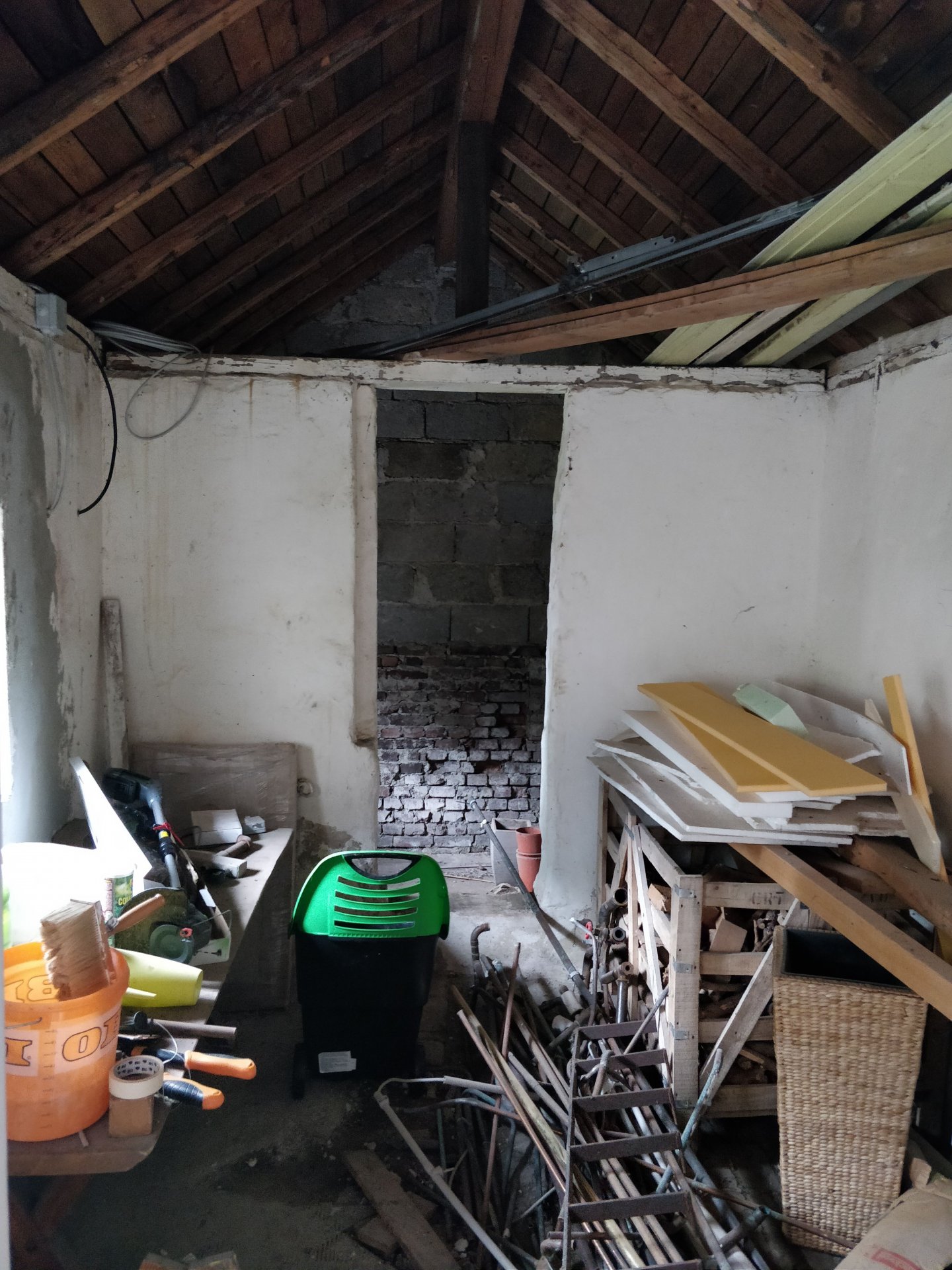

    Es geht um folgendes: Ich bin gerade dabei meinen Schuppen zu renovieren. Im Inneren möchte ich gerne den "Arbeitsraum" vergrößern bzw. aus 2 Räumen EINEN machen. Dort steht allerdings derzeit eine Zwischenwand, auf der sich eine Art Holzsturz befindet, über den der Deckenbalken gestützt wird. Der Schuppen ist insgesamt ca. 6 Meter lang. Die "Stützwand" beginnt nach ca. 2 Metern. Siehe grobe Zeichnung
    Die Frage ist nun: Was bekomme ich die Wand da raus, ohne das mir die Decke auf den Kopf fällt. Ich bin da etwas ratlos. Muss die Wand und die Stützkonstruktion überhaupt sein?

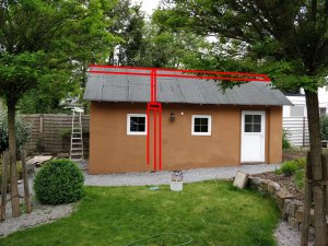

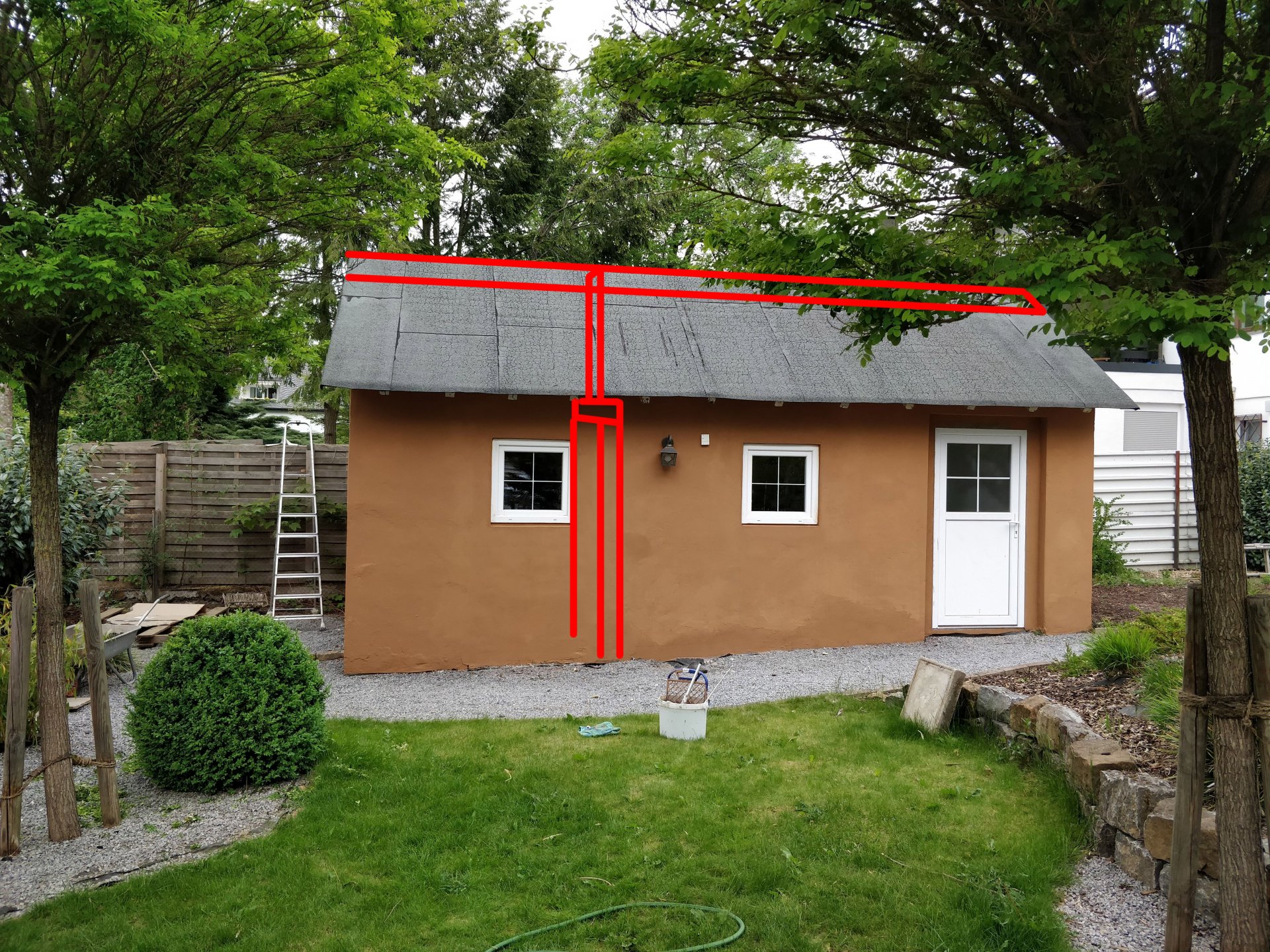

    Kann ich nicht vielleicht einen festen Betonsturz einbauen, der seitlich auf 2 "Säulen" aufliegt? Dann könnte ich zumindest den Durchganz deutlich verbreitern.
    Überlegung siehe Bildanlage.

    Ja sicher wäre das möglich, aber ein viel größerer Aufwand als einen Holzträger zu verlegen oder den bestehenden zu verstärken. Nach oben wäre ja Platz für einen höheren Träger. Auflager ggf verstärken.
    Ein schmaler Mauerstreifen könnte außen stehen bleiben, wobei eine 6 m lange Mauer nicht unbedingt eine Aussteifung benötigt- es hängt von der bisherigen Bauweise ab.

    Wie genau würde denn eine Verstärkung des bestehenden Holzträgers aussehen?

    Seitlich 2 Bohlen aufschrauben und evt über dem bestehenden Balken bis OK Bohlen ausfüttern wäre die einfachste Variante
