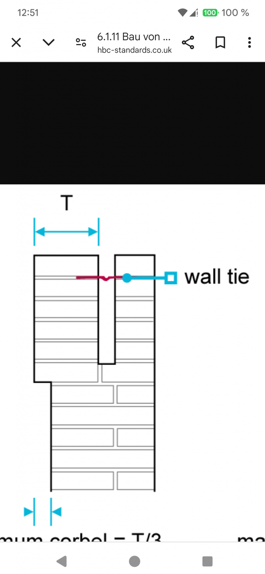

    in einem bevorstehenden Sanierungsprojekt soll ein Pfettendach neu aufgebaut werden.
    Das Ende einer Mittelpfette soll dabei auf eine Wandkonsole aufgelagert werden.
    Ich bin nun auf der Suche nach irgendwelchen Plänen oder genauen Arbeitsanweisungen, wie man eine Mauerwerkskonsole aus Ziegeln mauert. Wieviele Steinhöhen muss die Konsole hoch sein, wie breit muss diese rauskragen?
    Gibt es da irgendwelche Links dazu oder gibt es ein gutes Maurer Fachbuch wo dies skizziert ist?
    Oder gibt es jemanden, der mir sagen kann wie das prinzipiell gemacht wird bzw. Berechnungen?
    Ein Bauingenieur ist natürlich in die ganze Sache einbezogen und dieser wird mir auch weitere Details dazu geben können. Ich hätte nur gerne noch mehr Infos und Zweitmeinungen dazu, da ich generell an dieser Aufgabe interessiert bin, auch wenn es vermutlich eine Maurerfirma ausführen wird.
    Vielen Dank für Hilfe und Tipps.

    Gibt es Fotos vom Bestand oder schon eine Ausführungsskizze von deinem Statiker?

    Von der Mauer habe ich gerade keine Fotos zur Hand, habe aber die Skizze der Konsole vom Statiker.

    7 x 14 cm Auflagerfläche am oberen Spitz des Giebeldreiecks?
    Warum wird da kein Ringbalken gegossen?

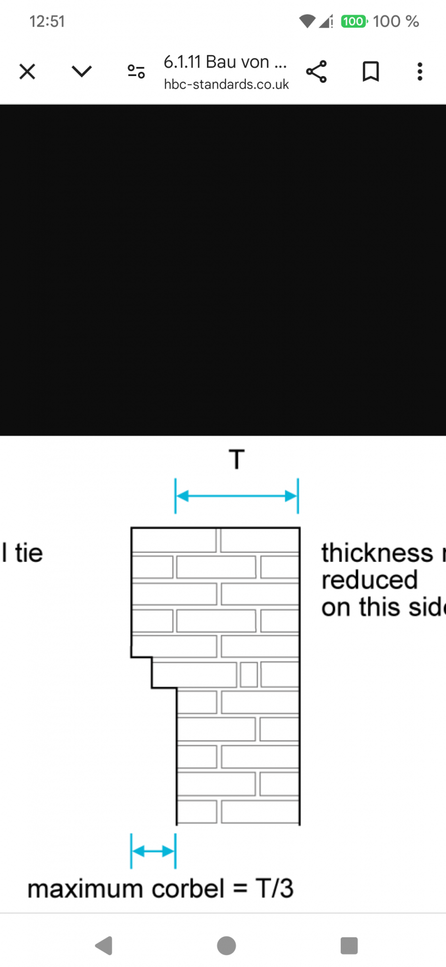

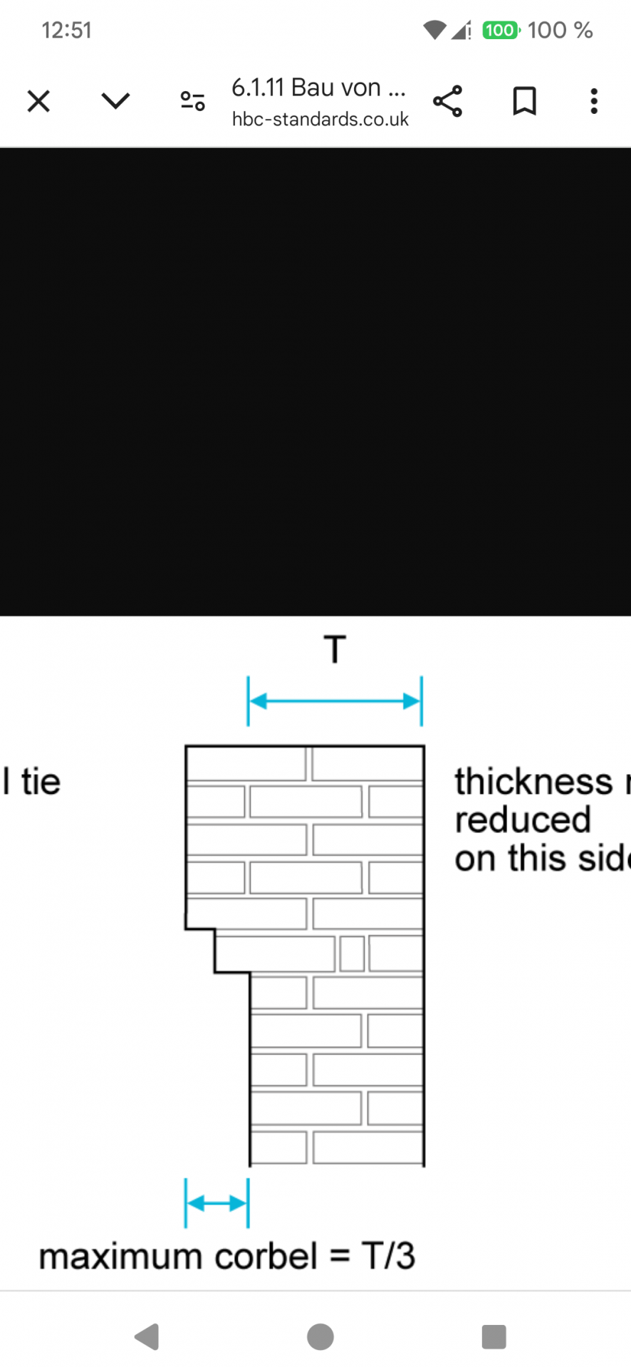

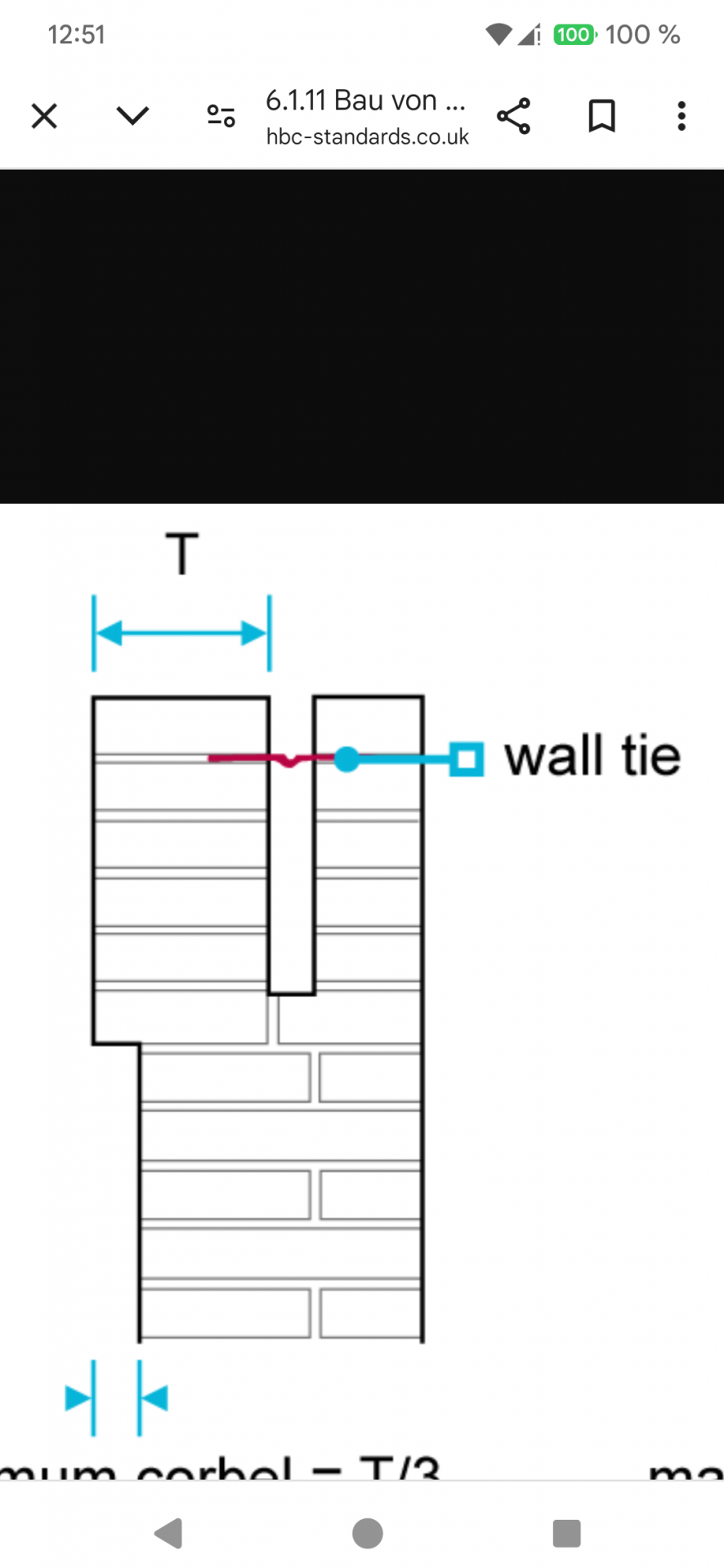

    Suche einmal nach brick corbelling , da findest genug Beispiele , stellt sich trotzdem die Frage warum nicht betoniert und mit U-Profil als Brandlager oder ein Stahkonsol , immerhin brauchst du ja 3 Lager pro Seite und wenn es nun doch gemauert sein soll bezüglich deiner Frage , welches Mauerwerk und ist die Wand 12er?

    Danke für die Zeichnungen und den passenden Suchbegriff.
