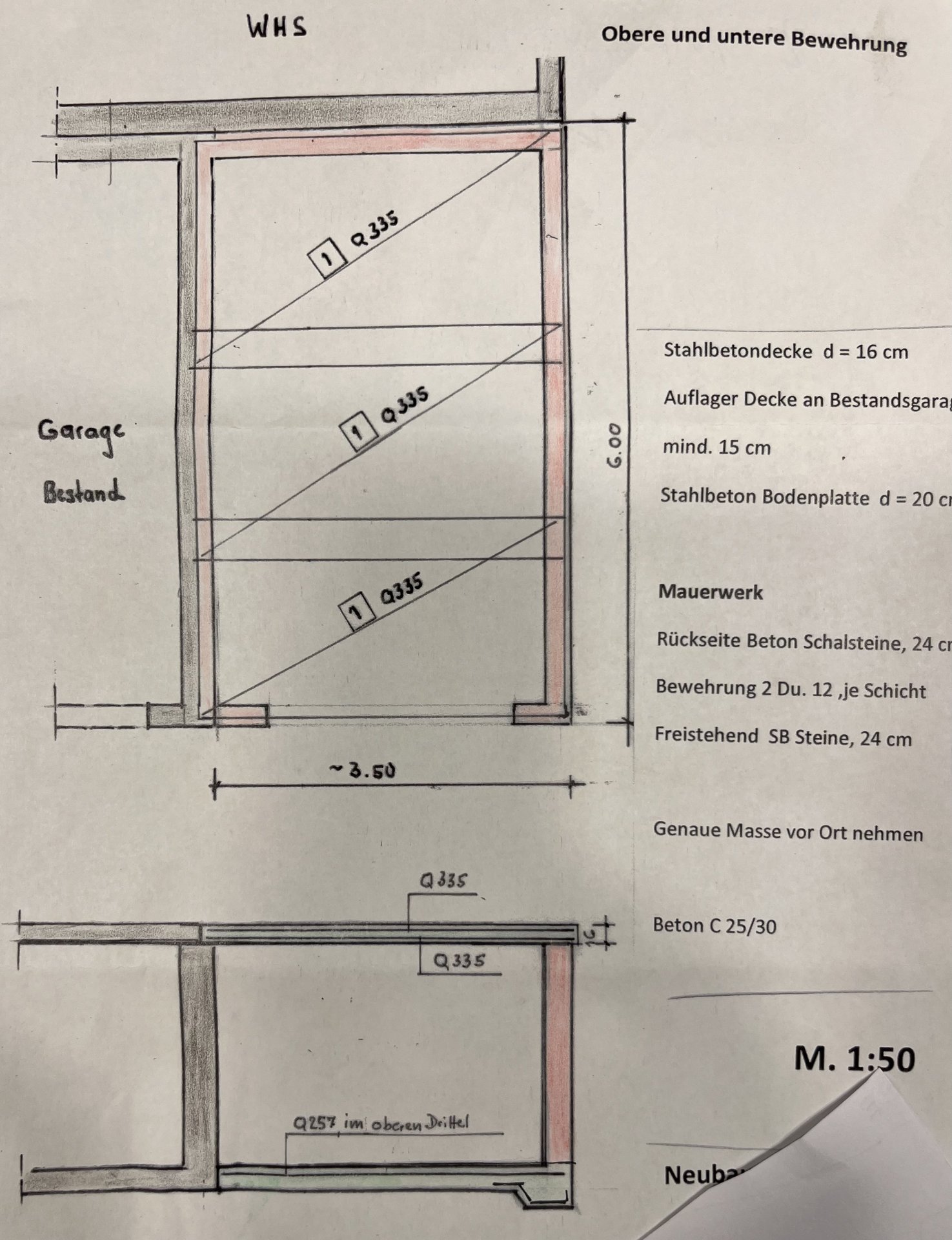

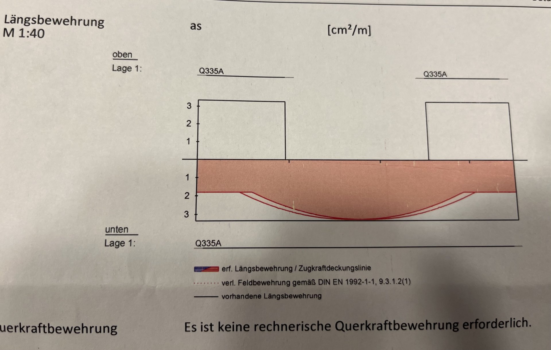

    Liebe Leute,
    wir haben ein altes Haus (1924 und ein Anbau von 1994) und immer zu wenig Platz!
    Daher soll eine zweite Garage her, die ich zusammen mit meinem Nachbarn (Maurer) bauen will.
    Statische Berechnung liegt vor, morgen wollte ich das Material bestellen und dummerweise ist der Statiker jetzt im Urlaub.
    Könnt ihr mir anhand der Fotos sagen, wieviele Matten ich für die Decke benötige und wo sie zu liegen haben? Maurer und Baustoffhändler konnten es mir nicht mit Sicherheit sagen…
    Daher hoffe ich, dass ihr Experten mir helfen könnt.
    Vielen Dank!

    Für die Decke Brauchst du 8 Matten Q335
    Was ist mit Torsturz? Gibt es eine Position dafür?

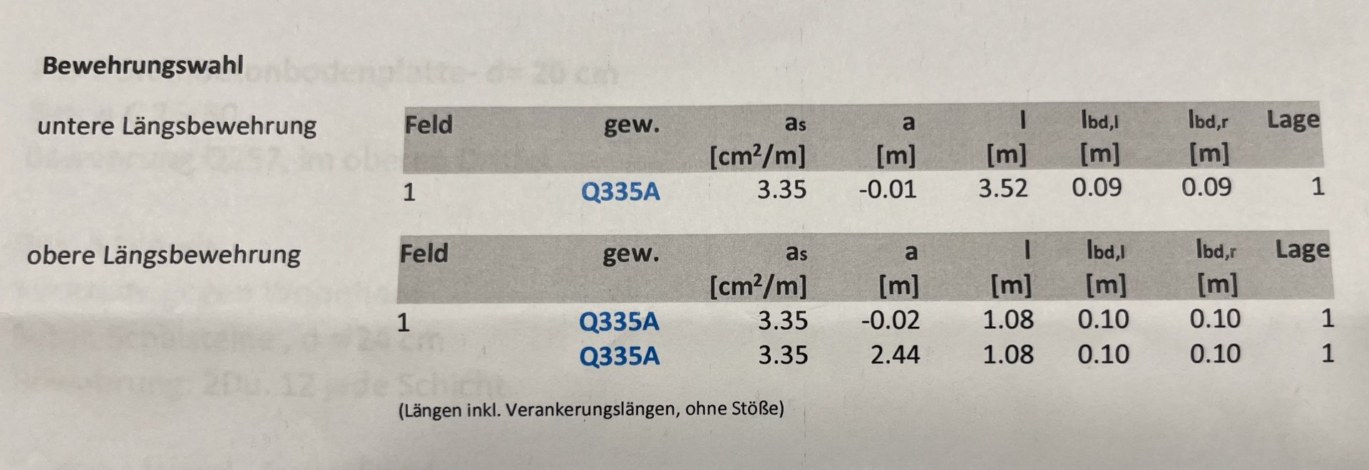

    Kannst du mir das mit den 8 Matten bitte genauer erklären? Reden wir von Standardgröße 600x230?
    Ich hätte mit gesundem Menschenverstand 4 bestellt, gut, dass ich nochmal gefragt habe ;)

    Sorry, ich hab mich vertan. Du brauchst unten 3 Matten von 3,50m und Reste+ 1 Matte für die obere Lage. Also insgesamt 4 Matten 6,00x2,30m
