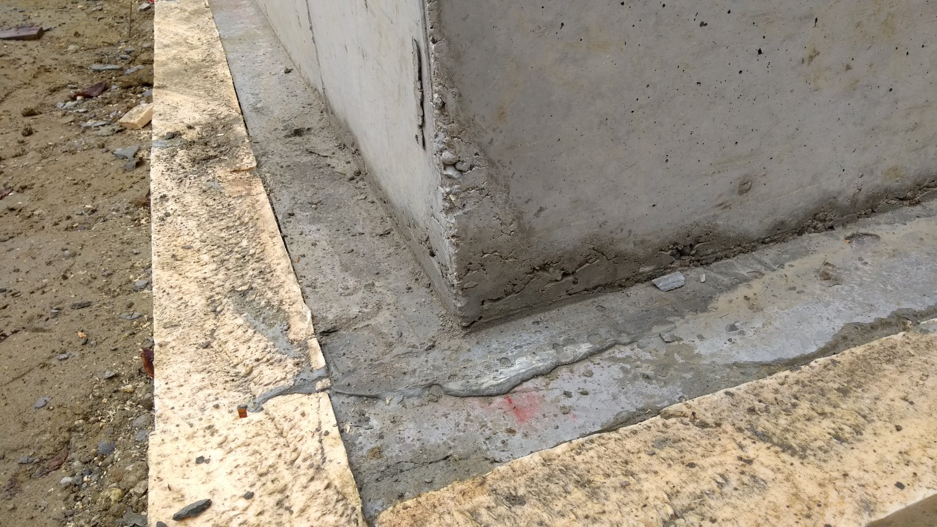

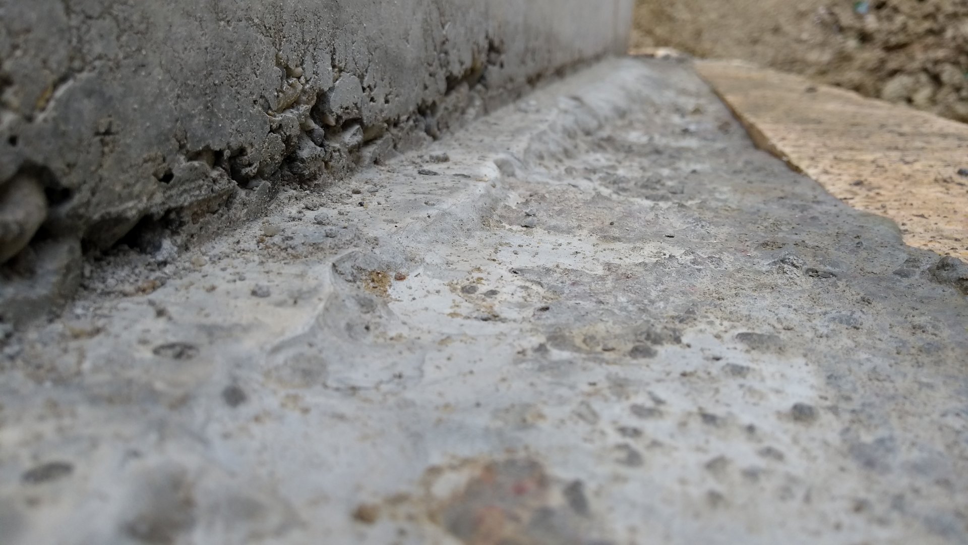

    Aber eine Hohlkehle aus Zement/Mörtel/Spezialzeug hat der ausführende Trupp nicht vor, "mache ich ein bisschen schwarze Kleber mit Kelle rund", außerdem ist die Dämmung der Bodenplatte schon beim Gießen mit angegossen worden.
    Ein paar Fotos anbei, der Zementleim ist teilweise richtig dick, teilweise fast gar nicht vorhanden.

  11. #11 Manufact, 10.09.2017
    Manufact
    Manufact
    21.11.2016
    3.813
    1.360
    Bautenschutz
    Wenn die restlichen Ausführungen auch so sind :closed:
    Auf beiden Bildern sind massive Kiesnester am Wand-Sohlenübergang zu sehen und eine äußerst unebene Bodenplatte....
    Viel Glück - und gute Badehosen!

  13. #13 Manufact, 10.09.2017
    Manufact
    Manufact
    21.11.2016
    3.813
    1.360
    Bautenschutz
    Habe Dich nicht kritisiert, sondern die Arbeit der "Fachmänner".
    Ohne perfekte Untergrundvorbereitung ist Alles andere nur "draufgepfropft" und funktioniert nicht.
    Also:
    Bodenplatte seitlich auf 20 cm freilegen, Styrodur entfernen, Betonschleifer ausleihen und die Bodenplatte solange anschleifen, bis die Körnung sichtbar ist.
    Usw. wie von mir oben schon beschrieben.
    VOR dem Anbringen der Hohlkehle sollten die Kiesnester separat mit PCC Spachtel geschlossen werden.
    Die Hohlkehle sollte einen Radius von ca. 10 cm haben und in der "Mitte" nicht zu dick sein (ca. 2-3 cm).
    Keinen normalen Dichtputz nehmen, sondern einen hochvergüteten, speziellen Hohlkehlenspachtel, sonst besteht Rissgefahr und Durchtrocknungsverzögerungen.
    Was hier verpfuscht wird, kostet > 30.000 Euro, wenn nachträglich wieder Alles aufgegraben werden muß.

    Kurze Rückmeldung, auch wenn es schon lange her ist:
    Nachdem die erste (und einzige geplante Schicht) drauf war (keine Kiesnester verspachtelt, keine saubere Hohlkehle, Zementleim nicht entfernt, Beton naß) und überhaupt nicht gehalten hat, kam unser Gutachter mit zur Baustelle und hat eine Bedenkenanmeldung angedroht.
    Daraufhin wurde der komplette Beton abgeschliffen, die Kiesnester verspachtelt, die Hohlkehle mit Hohlkehlenmörtel angelegt, alles Trocknen lassen, Grundierung, 1. Schicht KMB, 2. Schicht KMB und mit der 3. Schicht die Dämmung angeklebt.
    Geht doch, man darf nur nicht locker lassen.
