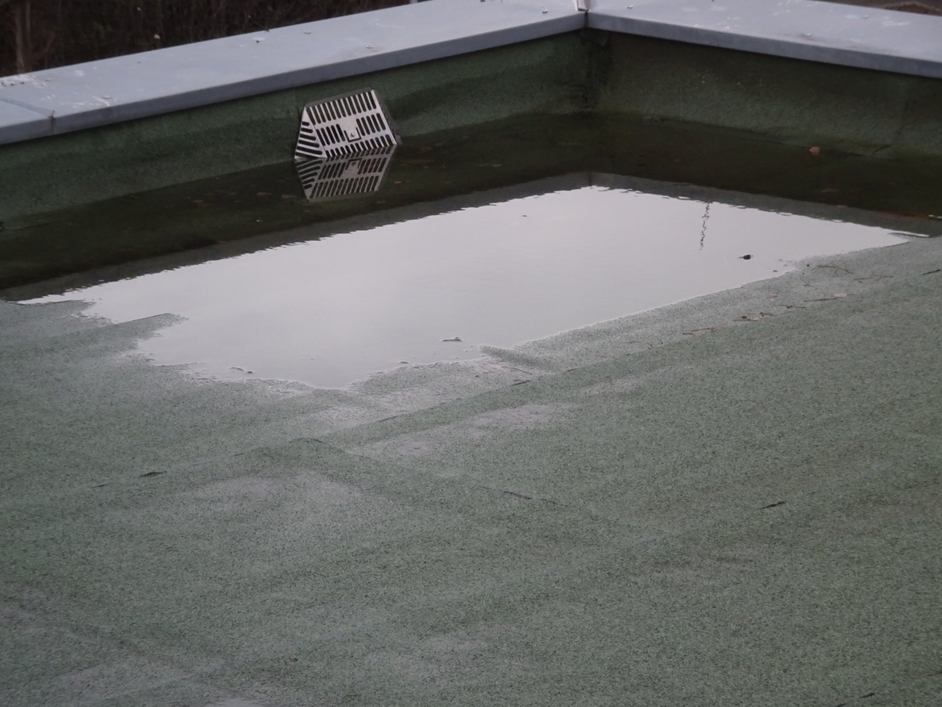

    Guten Tag,
    vor dem Abfluss auf dem Garagendach bildet sich trotz regelmäßiger Reinigung des Filters (mind. 3 x/Jahr) eine Stauung (ca. 4 m²) nach Regen (s. Bild). Nach Abnahme der Schutzabdeckung fließt ca. die Hälfte des sichtbaren Wassers ab, d.h. bei feuchter Witterung ist eine ständige Wasseransammlung vorhanden.
    1. Ist dies bereits ein Mangel, der behoben werden müsste? Das Dach ist bislang dicht.
    2. Wie wäre die Mängelbeseitigung am besten durchzuführen?
    Viele Grüße
    Ralf Schuster

    das dürfte noch keinen Mangel darstellen , und ist sicher des geringen Gefälles und der Deckendurchbiegung geschuldet sein
