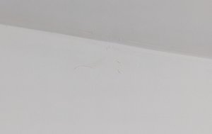

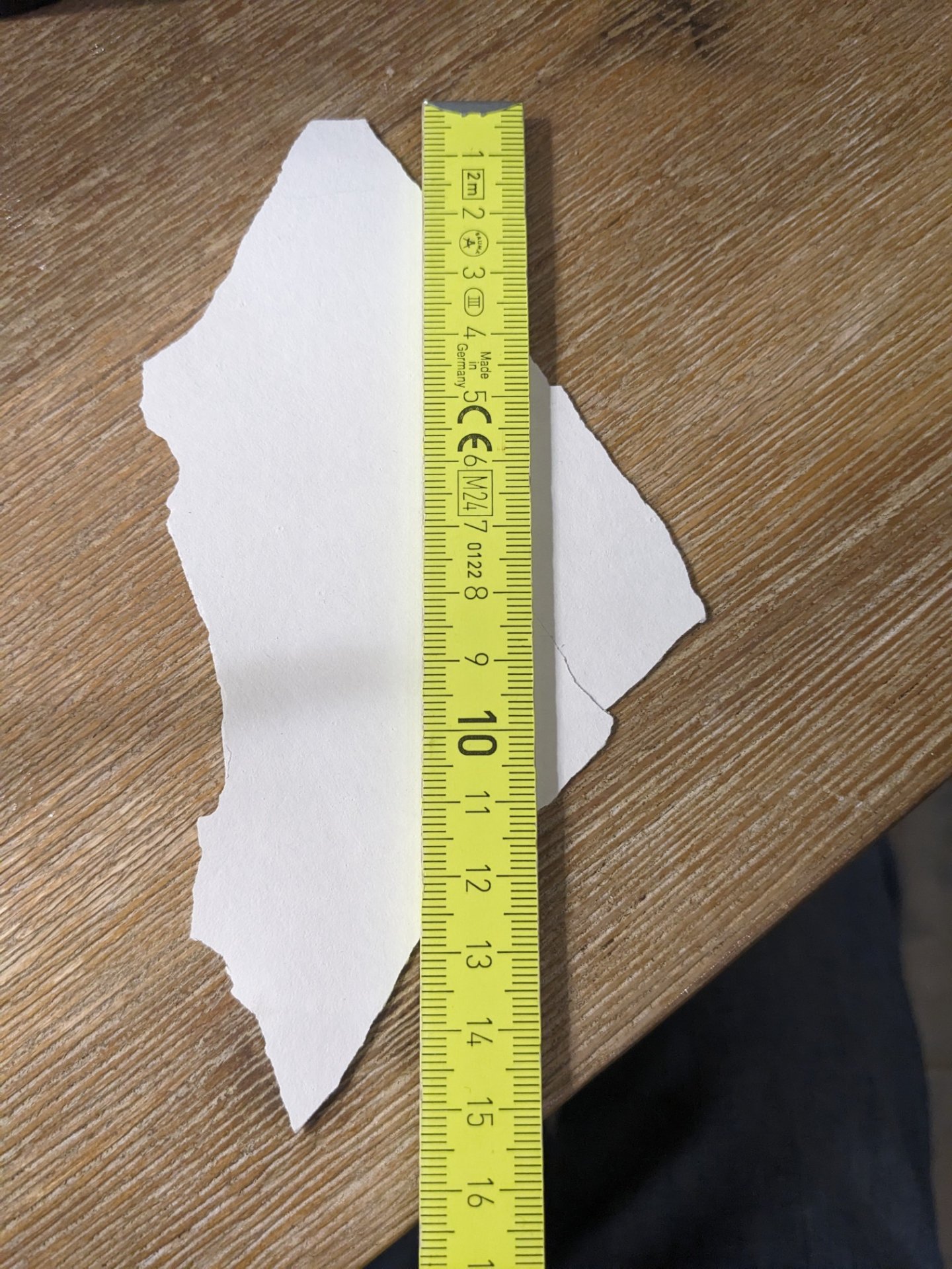

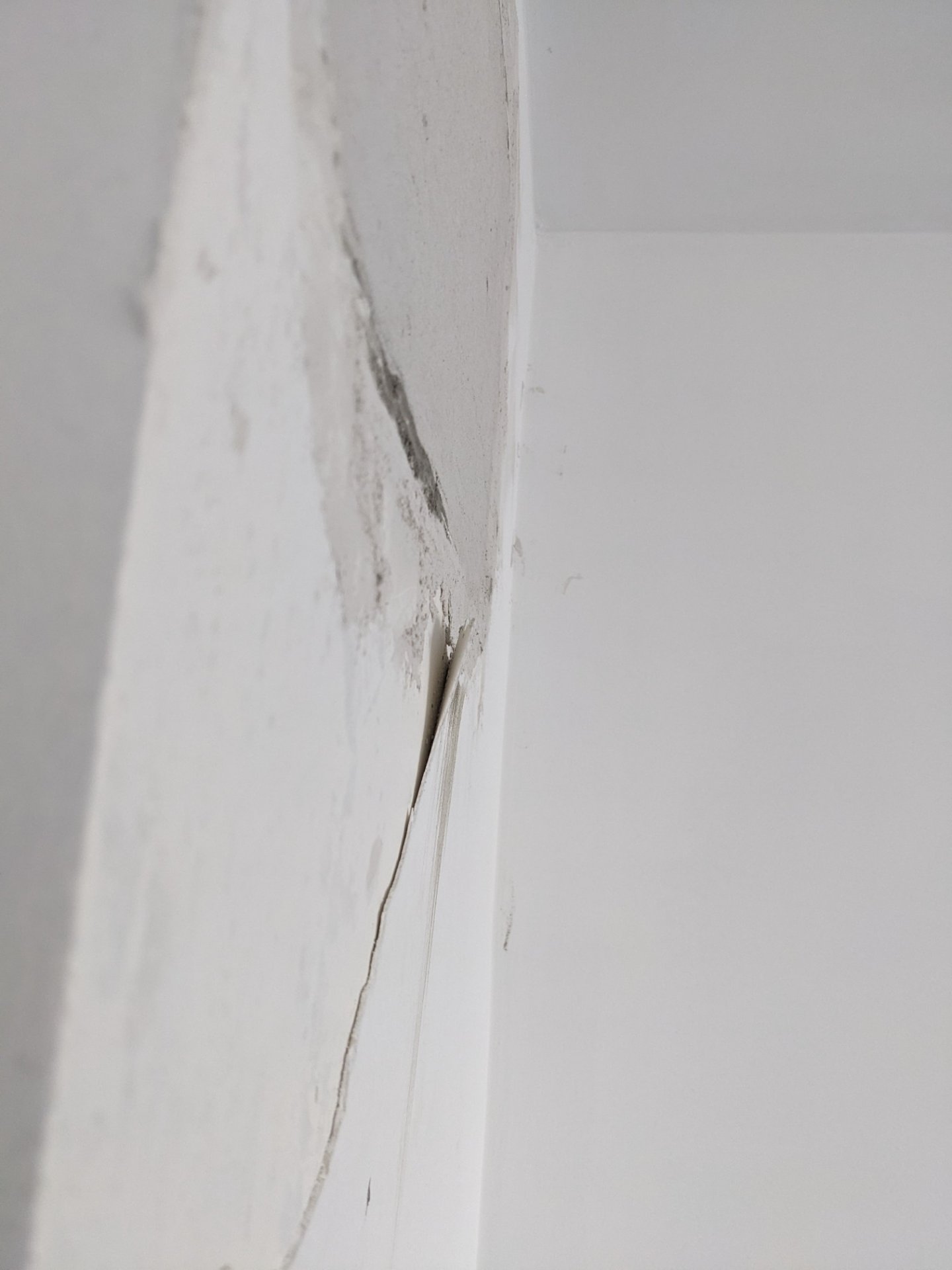

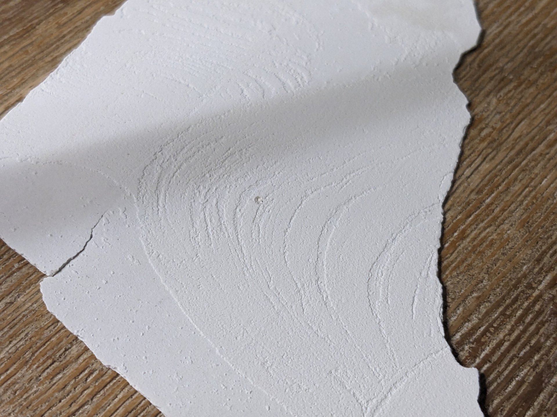

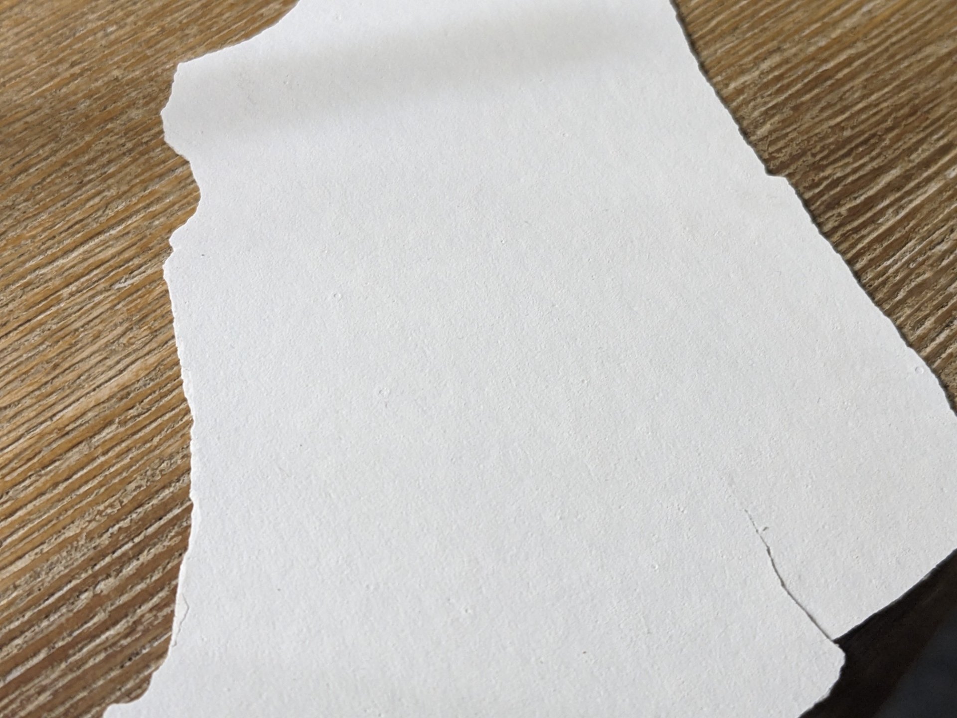

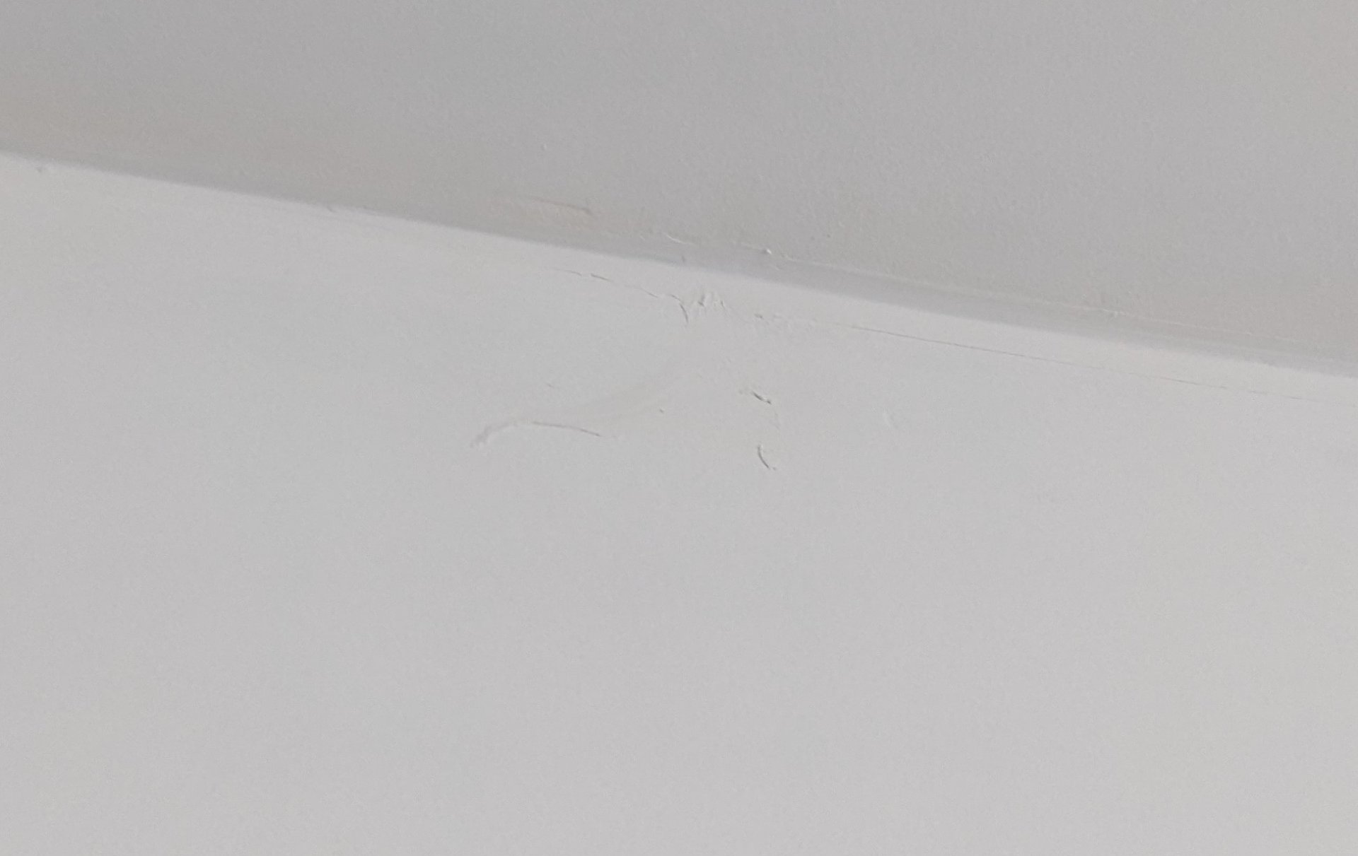

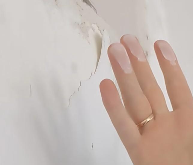

    Hallo Bauexperten,
    zumindest stellenweise ist unter unserem neuen Putz/der Spachtelmassen Staub, wie kritisch ist das?

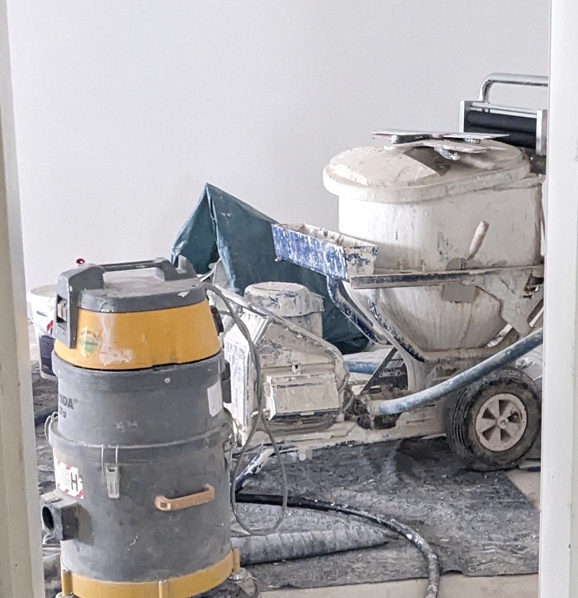

    Wir lassen gerade unsere Wohnung generalsanieren. Dabei wurde kürzlich verspachtelt wobei die Arbeiter mit einer Maschine zugange gewesen sind. Nun, kurz später, hat ein unabhängiger Arbeiter uns die Küchenanschlüsse gelegt und dafür die Wand geöffnet. Dabei hat sich die Spachtelmasse teils flächig von der Wand gelöst. Der Arbeiter merkte das recht kritisch an und sagte wir sollen den Sanierer dazu kontaktieren. Der hat das erste Ansprechen des Themas als Nebenpunkt in einer Mail ignoriert.
    Hintergrundinfos:
    - Unter dem gelösten Flocken ist staubige Wand, für mich logisch, dass die Massen daran nicht hält und nach ersten Suchergebnis ein Fehler.
    - Die Wand wurde mit einem Motormeißel geöffnet, könnte das das Lösen verursacht haben? Auch den Staub darunter?
    - Auch auf der Rückseite(Wandseite) der gelösten Flocke ist Staub. Auf der Vorderseite nicht.
    Fragen an euch:
    - Wie problematisch ist das ganze? Ist Nachbesserung dringend nötig?
    - Falls kritisch, lohnt es sich einen Bausachverständigen hinzuzuziehen?
    - Wie soll ich gegenüber dem Generalsanierer reagieren?
    Das ist unsere erste Eigentumswohnung und erste Erfahrung mit Handwerkern, ich will nicht unnötig gleich das Verhältnis kippen.
    Die Bilder nochmal in voller Auflösung und ein kurzer Film in unserer Cloud.
    Vielen Dank für eure Tipps.

    sofort Reklamieren und Nachbesserung verlangen, im falle einer Weigerung einen Rechtsanwalt einschalten

    Danke. Das klingt nach der Richtung in die auch die KI mich schicken wollte. Sie gab mir gleich einen Entwurf für eine "Mängelrüge". Ich wollte das nur aus dem Mund von Menschen hören, denn der Generalsanierer wird darauf natürlich alles andere als freundlich reagieren.
    Die Frage die sich mir auch stellt: Wie prüfe ich die anderen Wände? Mir fallen nur grundsätzlich zerstörerische Methoden ein wie den Putz an einer Stelle untergraben und sehen ob er sich dann auch wieder flächig löst.
    Wenn korrekt verputzt ist und ich mit einem Spachtel unter den Putz fahre, kann er sich dann auch in Platten lösen oder sollte er grundsätzlich nur abbröckeln/ganz fest mit der Mauer verbunden sein?

    wenn solche Wandscheiben von den Wänden fallen wurde gemurkst !!
    wenn du schaben mußt und der Putz bleibt an der Wand ist das ok.
    Einfach leicht mit den Fingernägeln die Wände abklopfen, schon von diesem Geräuch erkennst wo fest oder wo lose ist
