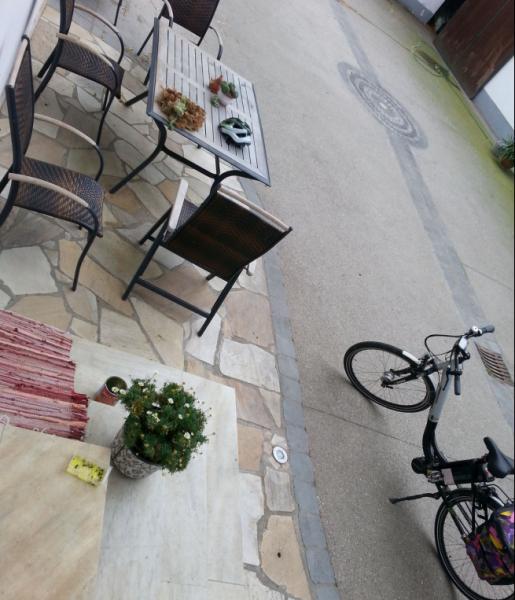

    Mal abgesehen von der Tatsache dass in Österreich ca. jede 2. bis 3. Terrasse betoniert wird, meine Mutter hat ihren Hof vor 10 Jahren betoniert und darauf partiell Bruchsteine aus Naturstein in Beton verlegt. Erklärt mir bitte eines: sie hat (genauso wie ich) ein Gefälle von gut 2% gemacht (ok, vielleicht sind es auch 3 oder 4%), hat die gleichen Steine verlegt die auch ich auf meiner Terrasse verlegen will, mit exakt dem gleichen Untergrund wie meine Terrassenplatte, nämlich Beton. Warum fließt bei ihr seit 10 Jahren das Regenwasser immer ordnungsgemäß in den Gully (siehe am Foto ganz rechts) und auf meiner Terrasse würde der Regen durch die Betonfugen durchrinnen, ins Haus eindringen und den ganzen Estrich zerstören und außerdem so viel Kalk im Beton ablagern dass ich nach wenigen Jahren die gesamte Terrasse abreissen muss !?!?!
    Wir haben exakt die gleichen Voraussetzungen, mein Beton ist sogar auf dem aktuellen Stand der Technik, während bei ihr vor 10 Jahren sicherlich noch andere Erfordernisse im Baugewerbe up-to-date waren und sie wahrscheinlich "minderwertigeren" Beton geliefert bekam!! Warum passts bei ihrem Hof und bei meiner Terrasse würde es so dermaßen schieflaufen??? Das Regenwasser weiß schließlich nicht, dass das eine ein Hof ist und das andere eine Terrasse.... (gell, wasweissich.... ;-) )

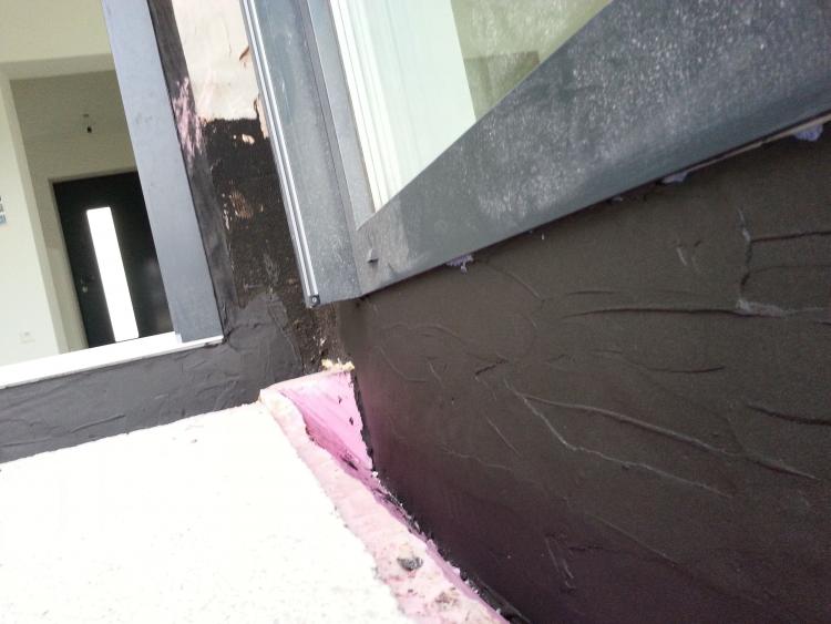

    vertikale Abdichtung:

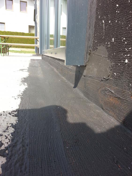

    darüber kam gestern die horizontale Abdichtung:
    sollte doch jetzt eigentlich so passen, oder? Die horizontale Abdichtung wurde mit etwas Gefälle hergestellt, sodass das Wasser am UNTERBAUGEFÄLLE ordentlich abfließen kann und nicht Richtung Haus läuft. Wie gesagt, Betonplatte wurde auch schon mit 2% Gefälle hergestellt. Spätestens jetzt sollte alles dicht sein =)
