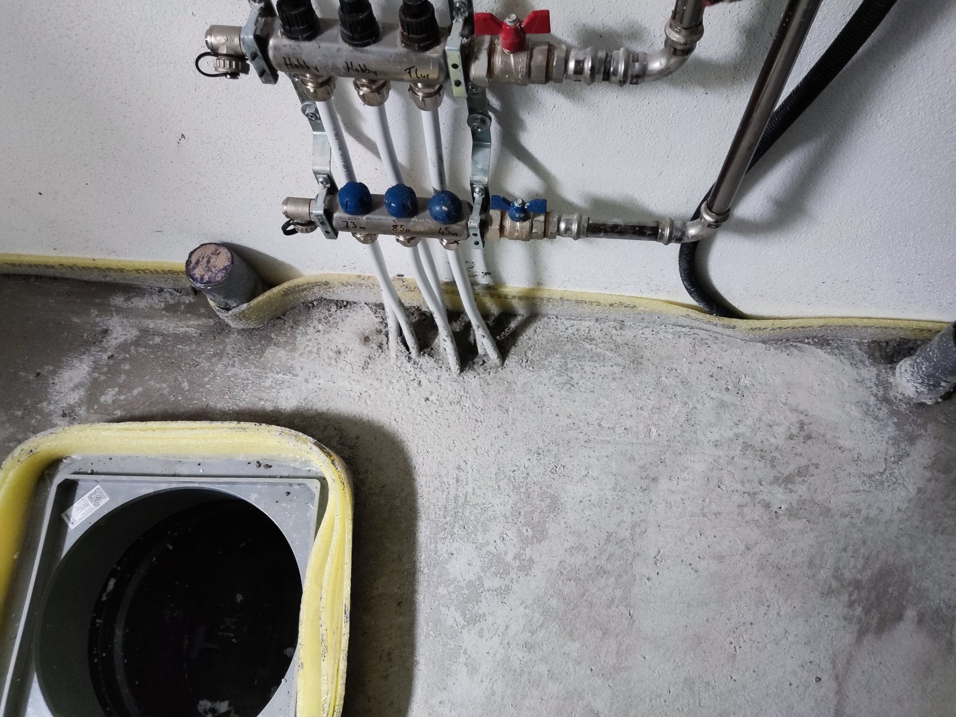

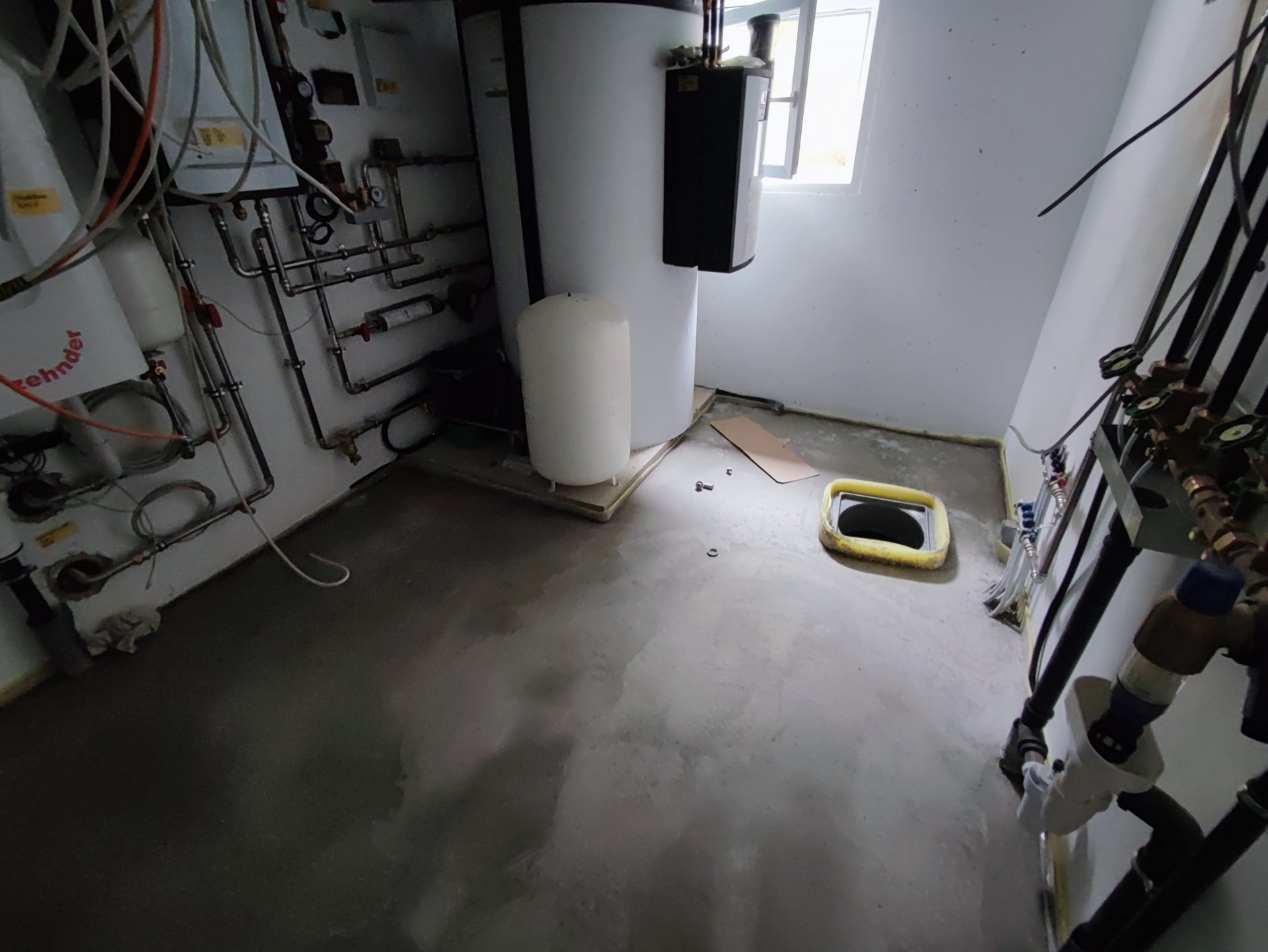

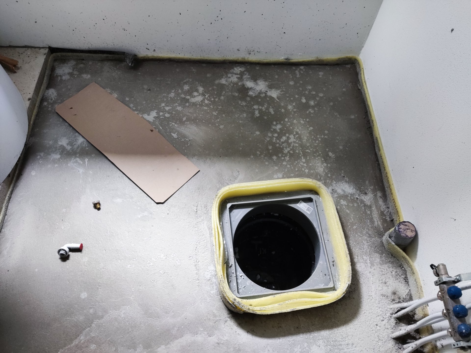

    Moin,

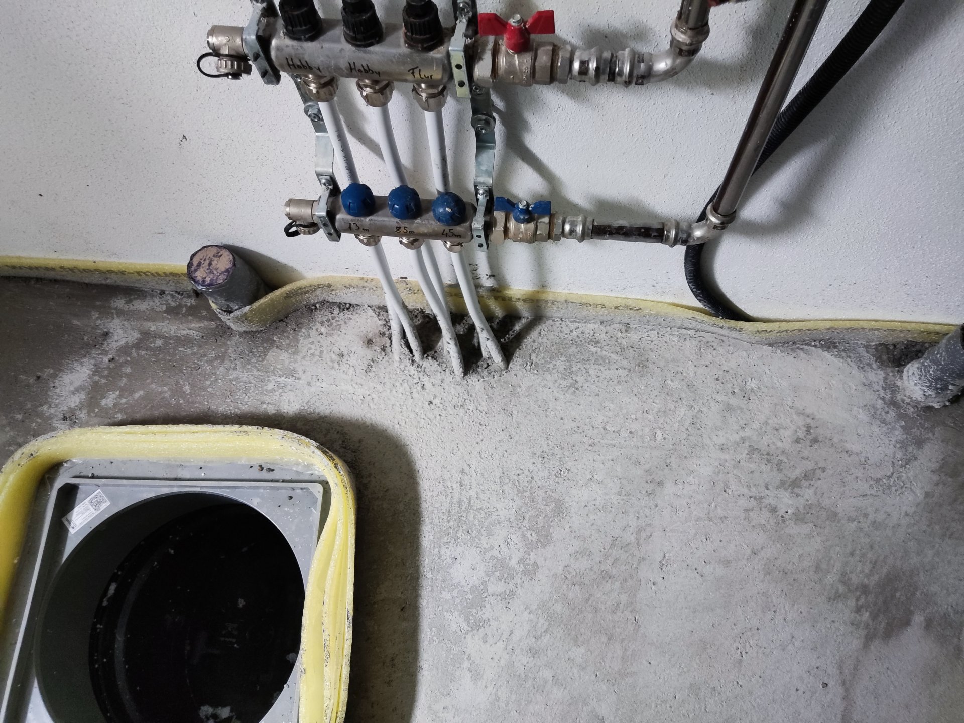

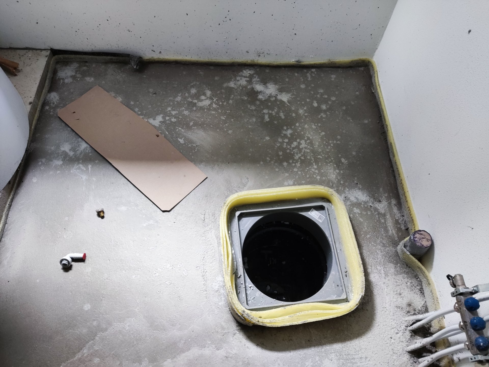

    in unserem Neubau wurde der Estrich verlegt und dabei den Aufsatz der Rückstauklappe ausgespart. Kann mir jemand sagen, wie ich den Aufsatz richtig befestigen kann, damit dieser an den Rändern überfliest werden kann?
    Lt. dem Estrichleger wird da Bauschaum daruntergespritzt!?
    Oder besser mit Estrich auffüllen?
    Kann mir jemand helfen?
    Danke und Grüße
    Pat

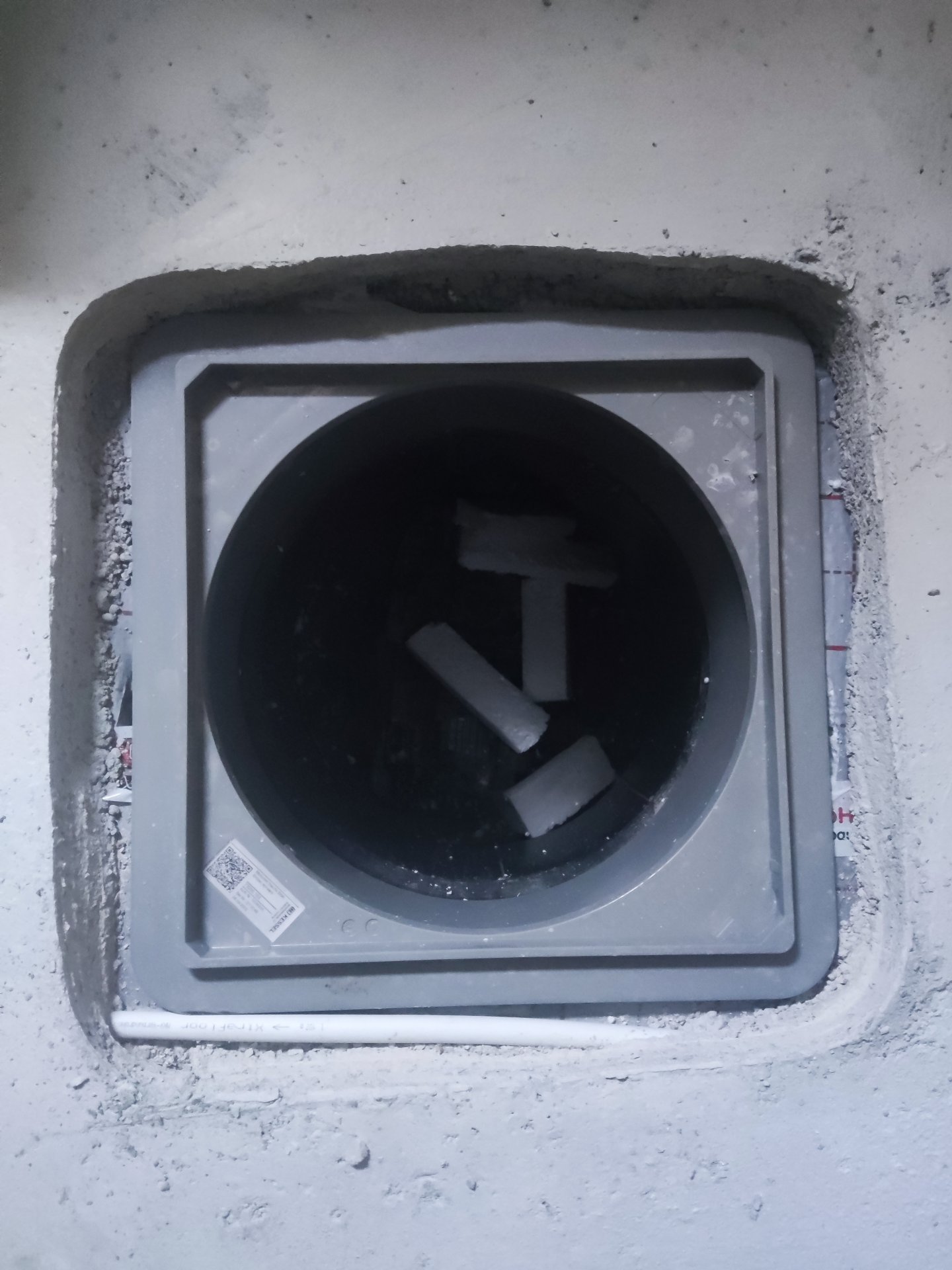

    Hi Yilmaz, ja, das weiß ich. Lässt sich einstellen.
    Aber zwischen dem Aufsatz und den Tackerplatten (Bild 1) ist ja kein Estrich.
    Der Estrich ist größer ausgespart, als der Aufsatz.
    Lt. Estrichleger wird das mit Bauschaum unterspritzt.

    Ach jetzt habe ich verstanden.
    Aufsatz auf passender höhe bringen,
    Um den Aufsatzelement eine trennlage aus Schaumstoff ( Randstreifen) anbringen und mit einer vergießmörtel verfüllen.
    Das war eigentlich der Aufgabe des Estrichlegers…

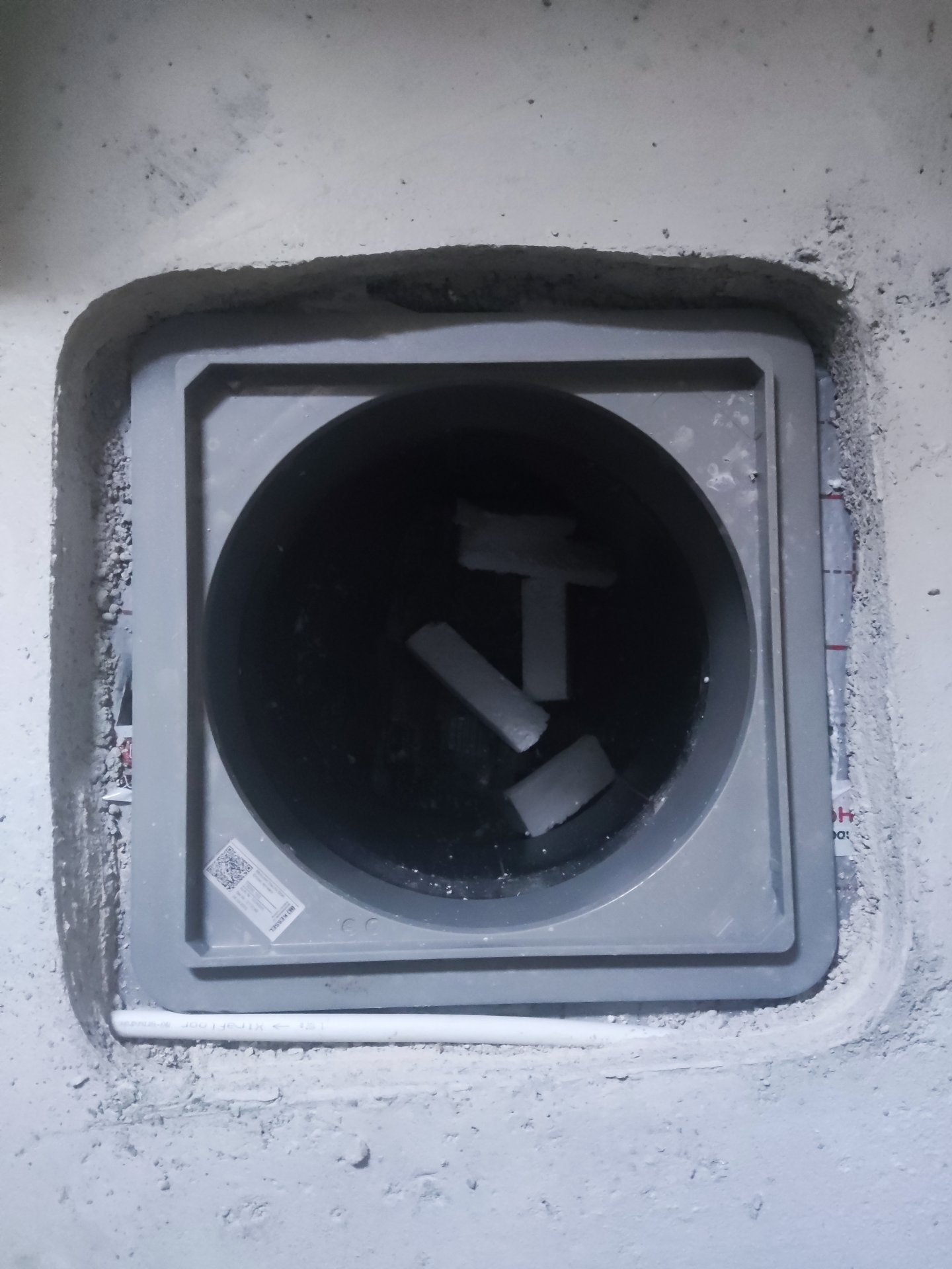

    Danke für die Antwort. Kann ich hierfür auch einfachen Zementestrich nehmen? Muss ich zwingend nen Randdämmsteifen einbringen? Kann ich das nicht direkt mit dem bereits angebrachten Zementestrich "verbinden"? Oder meinst du Randdämmstreifen innen am "runden" Teil?

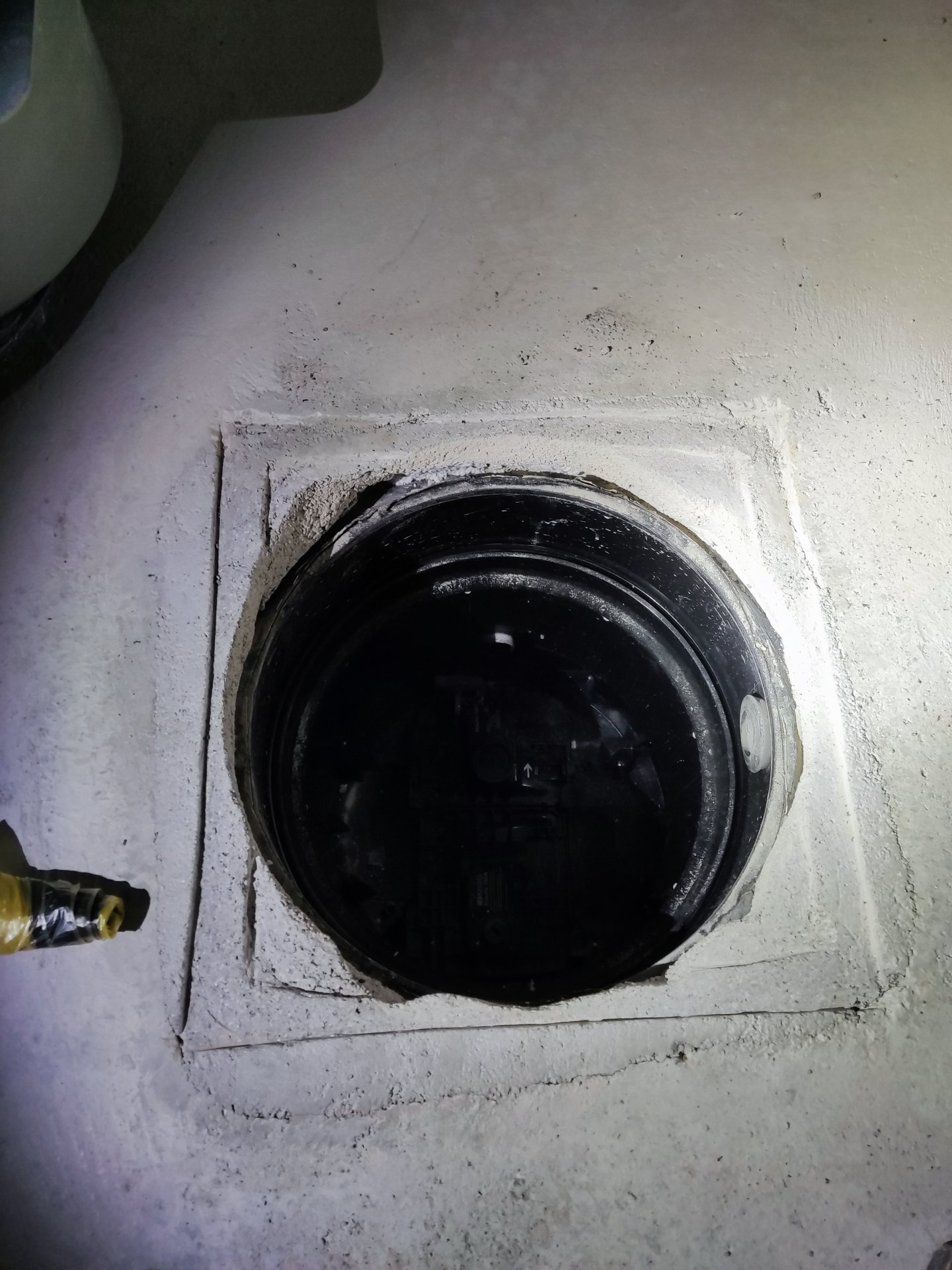

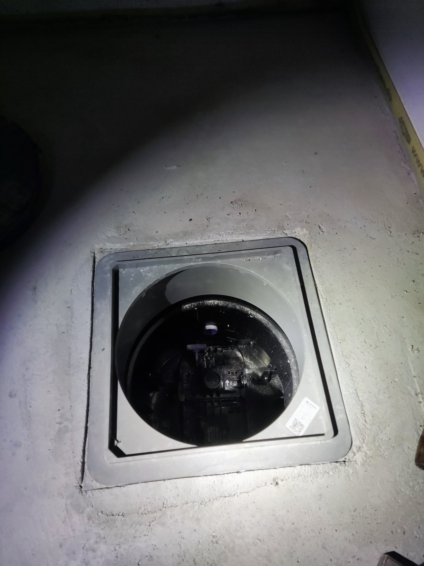

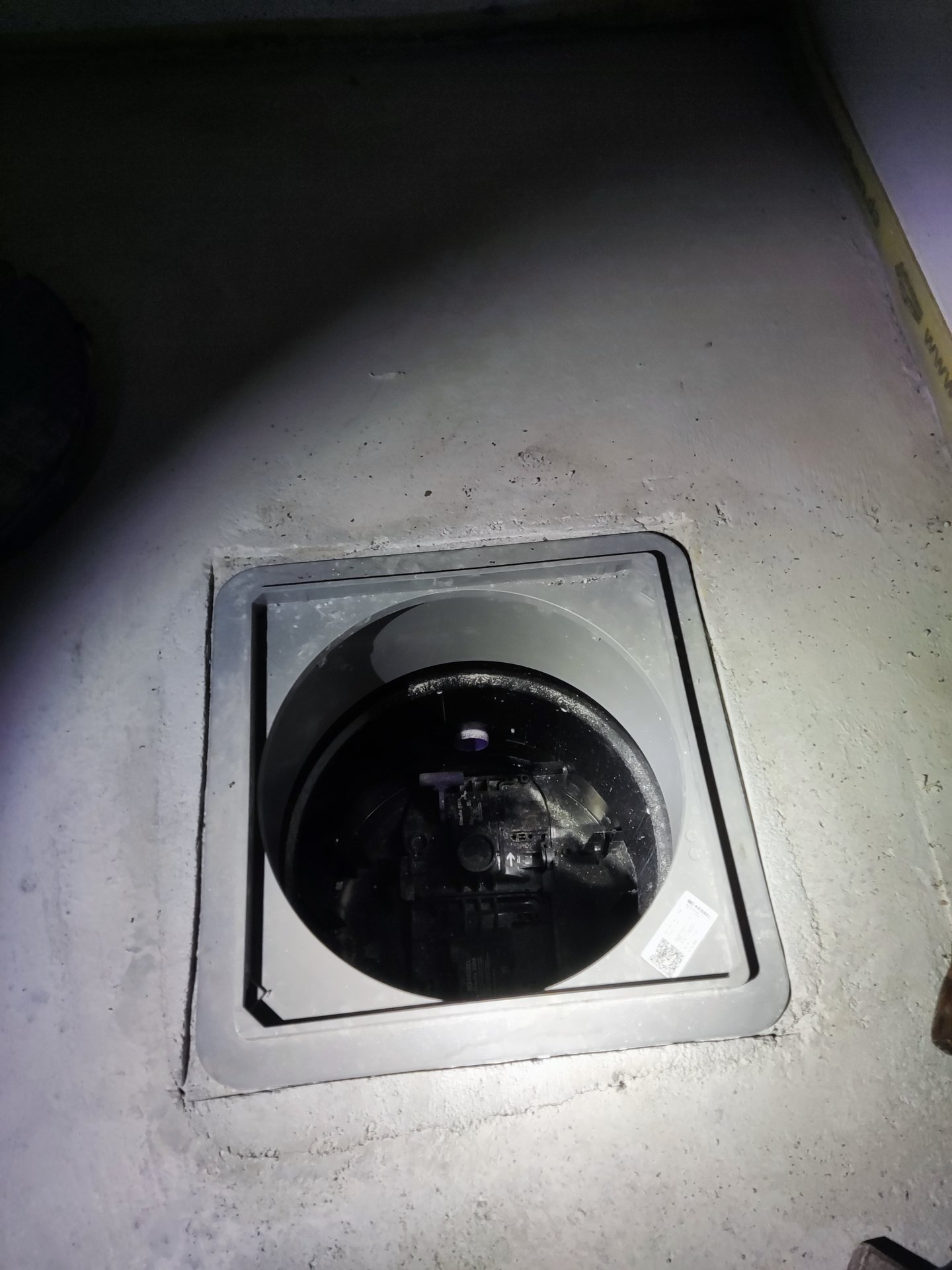

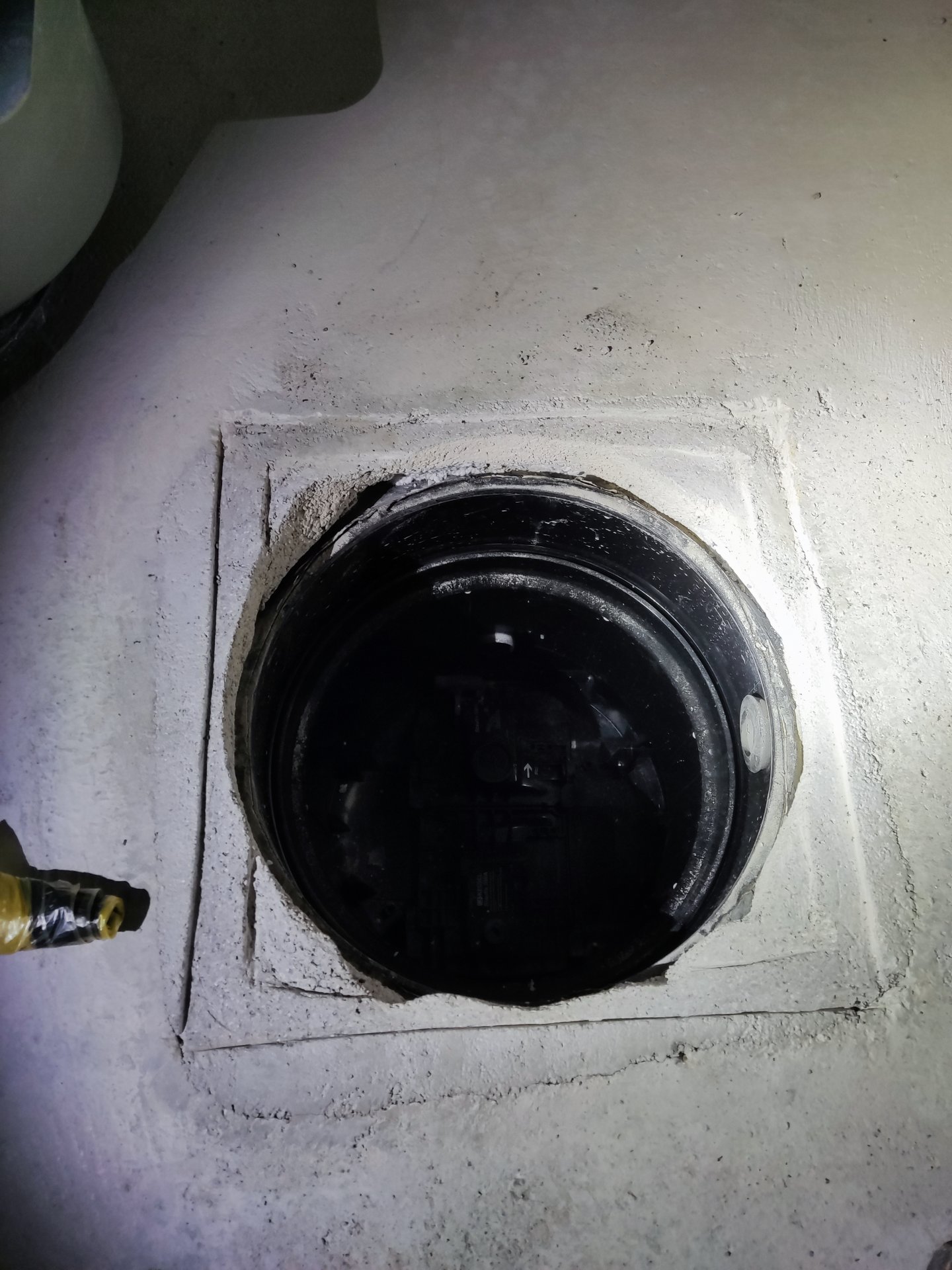

    Hallo Zusammen,
    habe nun Estrich bei der Rückstaufklappe aufgefüllt, damit die Höhe zum befliesen passt. Allerdings hatsich jetzt genau um die Trennstelle "alter" Estrich und neuer Estrich ein Riß gebildet. Man merkt richtig, wie der aufgefüllte Teil lose ist, wenn man dagegenklopft oder leicht daran zieht. Welche Möglichkeit gibt es denn jetzt? Wir sind komplett verzweifelt.
