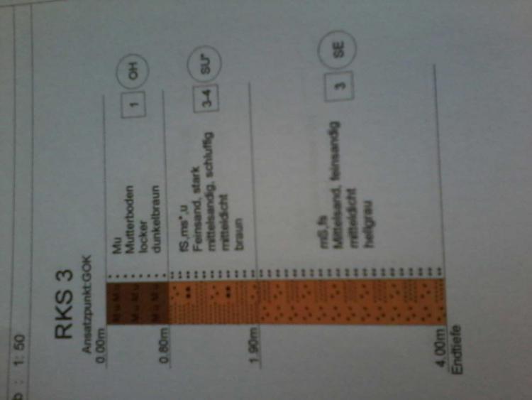

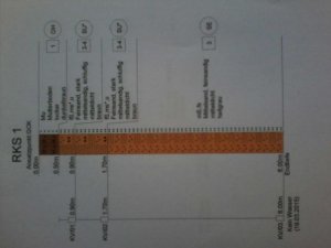

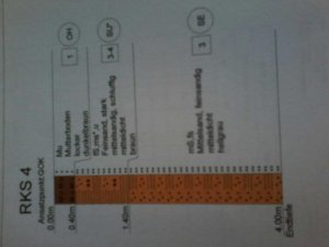

    Hallo, meine Frau und ich bauen ein Einfamilienhaus ohne Keller und benötigen dringend Hilfe bezüglich unseres Bodengutachtens.
    Und zwar befinden sich in einer variierenden Tiefe von 40-190 cm schluffige Sande (s.Fotos), Bodenklasse 3-4, SU*.
    Es besteht die Gefahr von zeitweiliger uploadfromtaptalk1427622921964.jpg uploadfromtaptalk1427622937160.jpg uploadfromtaptalk1427622952483.jpg uploadfromtaptalk1427622964719.jpg uploadfromtaptalk1427622981379.jpg uploadfromtaptalk1427622996668.jpg Stauwasserbildung.
    Der Gutachter fordert den Boden unterhalb der Bodenplatte 90 cm tief durch verdichtungswilliges Kies/Sand-Gemisch (SE, steinfrei, Feinkornanteil unter 5%) auszutauschen. An den 4 Eckpunkten sollen Anbindungen an die sickerfähigen Sande unterhalb von 1,70-1,90m in Form von Sickersäulen mit einem Durchmesser größer als 50 cm, ausgelegt mit Geotextil und aufgefüllt mit Kiessand, erfolgen.
    Ist dies eine gängige und ausreichende Lösung?
    (Die Bodenplatte wird nur nach DIN 18195-4 ausgeführt.)
    Besten Dank im Voraus......

    den emfehlung von gutachter würde ich folgen, wobei ich das nicht unbedingt für erforderlich halte. Bei bodenaustausch von 90 cm wird anfallende oberflächenwasser gut versickern. Auch zeitweiliges aufstauen hat keine auswirkung auf das Baukörper. Mfg.

    Das Problem ist doch eher die Mutterbodenschicht bis 0,8m, die muss raus.
