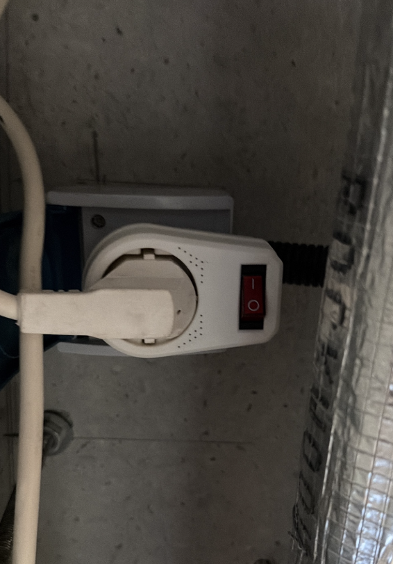

    Hi,
    wir sind vor kurzem in ein Einfamilienhaus mit zentraler Lüftungsanlage mit Wärmerückgewinnung gezogen. Die Anlage wurde vor ca. 20 Jahren eingebaut und die letzten Jahre nicht benutzt. Kurz nach dem Einzug hat die Lüftungsanlage funktioniert. Sie wird einfach über einen kleinen schaltbaren Zwischenstecker ein und ausgeschaltet:
    Seit gestern ist kein Strom mehr auf der Steckdose (mit Duspol auch in der Steckdose nachgemessen). Die Leitung hängt nach Beschriftung im Verteilerkasten an der gleichen Sicherung wie die Heizung. Sonst sind auch alle Sicherungen drin und der FI auch. Leider kann mir der Lüftungsbauer nach so langer Zeit auch nicht mehr helfen und würde einen Servicetermin machen müssen. Die Vorbesitzer sind auch ahnungslos. Wie wurde die Anlage früher gesteuert? Im Bad und Schlafzimmer sind Taster, wo ich nicht weis, was die eigentlich machen, aber auch ohne Funktion sind.
    Schöne Grüße
    Ulli

    Die Anlage „Ich habe keinen Namen, kein Bild und keinen Hersteller“? Na durch die Fernbedienung Typ „Click mich“.
    Ernsthaft? Ich fahre ein rotes Auto. Welchen Kraftstoff brauche ich.
    Also hau mal ALLE Infos zur Anlage raus. Dann kann dir vielleicht geholfen werden. Bilder gerne über den „Datei hochladen“ Button unten rechts.
    Zum fehlenden Strom: muss sich ein Elektriker anschauen

    Das ist ja wirklich eine Unverschämtheit von dieser Steckdose, dass die plötzlich ohne Spannung ist. Der würde ich mal die Leviten lesen.:D
    Wenn man nicht mal weiss, wie die Anlage eigentlich funktioniert - auch oder gerade mit Spannung - wird's schwierig hier zu unterstützen.
    TiP: Stecker raus, schaltbare Steckdose ausstecken und Anlage direkt einstecken.
    Ansonsten, siehe #2.

    Manchmal hängen Luftdruckwächter in den Systemen. Aber den müsstest du zwischen Sicherungskasten und Steckdose ja irgendwo finden...

    Man könnte auch einfach mal ein Verlängerungskabel nehmen und die Lüftung woanders anschließen. Völlig crazy die Idee - aber dann weiß man, ob sie grds. läuft

    Danke euch für die Ratschläge. Es ist eine Helios
    KWLC350 LWW. Im Eingangsbereich ist so ein Display verbaut - keiner weiß was das macht. Hat immer die Zeit angezeigt…
    Gestern war Stromausfall - in diesem Display stand danach „Deutschland“. Hab mir nix dabei gedacht aber das Display zeigt nicht nur die Uhrzeit, sondern steckt auf einem Relais und das wird nur angesteuert, wenn man das Land auswählt und die Uhrzeit wieder einstellt. Und 3x dürft ihr raten was dieses Relais steuert…

    Jep. Und auf der Steckdose ist kein Strom. Daher mal ne andere...
