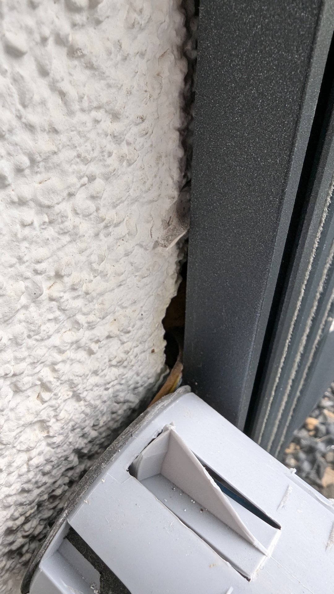

    Hallo, ich habe für die Terrasse eine Glasschiebetür einbauen lassen. Allerdings war dort, wo die Tür an der Wand abschließt, eine Steckdose im Weg. Der Monteur hat die Steckdose entfernt und die Schiene der Glasschiebetür davor montiert. Das alte Loch, in dem die Steckdose war, ist jedoch noch vorhanden, und ich habe Zugang zu den Kabeln, um die Steckdose ein Stück nach links, Richtung Terrasse, versetzen zu lassen.
    Machte der Monteur nicht da er kein Elektriker ist.
    Meine Frage ist nun: Wie kann ich das alte Loch am besten schließen, damit kein Wasser eindringt? Obwohl die Schiene der Glasschiebetür davor sitzt, könnte trotzdem Wasser entlang der Schiene laufen rein laufen.
    Würde es reichen, das Loch einfach mit Bauschaum zu füllen, oder gibt es eine bessere Lösung?

    Löcher machtan am Besten mit dem gleichen Material zu, aus dem die Umgebung des Loches besteht.

    Es wird leider nicht mehr vollständig möglich sein, da – wie bereits erwähnt – die Schiene der Schiebetür davor montiert ist. Holzfaserdämmplatten Stückchen könnte ich eventuell noch einfügen, jedoch fehlt der Platz, um flächendeckend Putz aufzutragen und die Stelle vollständig abzudichten. Mir steht nur ein kleiner Spalt als Zugang zur Verfügung.
    Der Monteur hat noch eine Tube "Beko Gecko Hybrid POP Montagekleber Klebstoff" da gelassen. Geht das evtl. auch?
