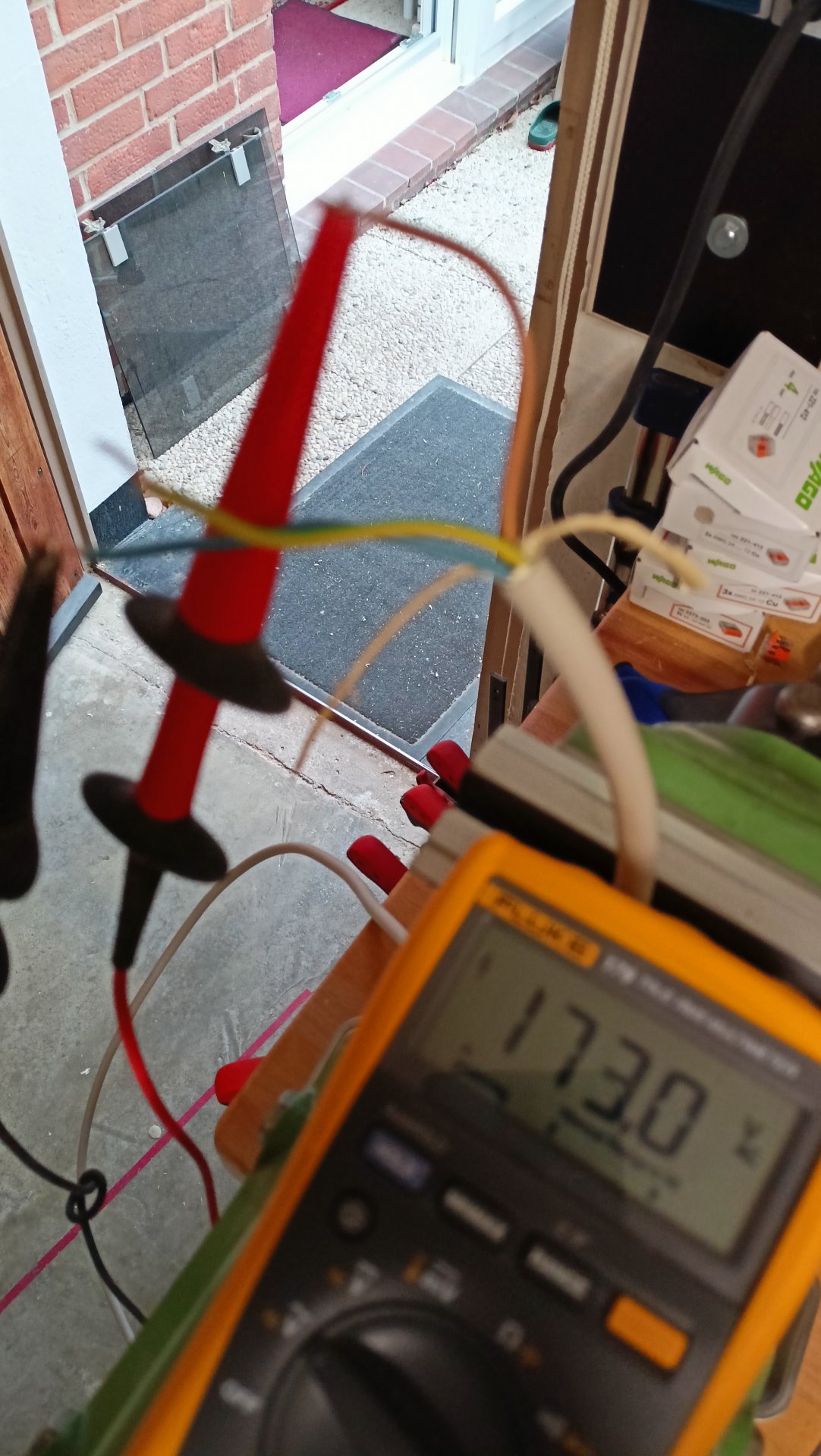

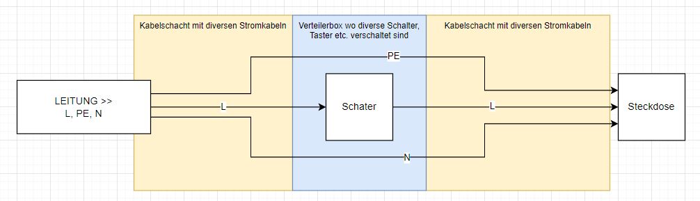

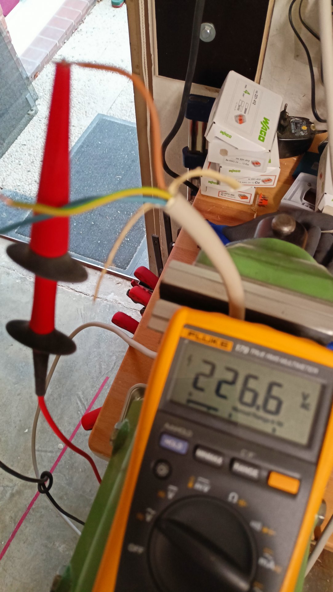

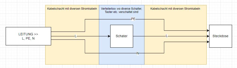

    ich habe einen Busch Jäger Schalter (mit Kontrollleuchte) und eine Steckdose. An der Steckdose ist eine D-Link Kamera angeschlossen (siehe Bild). Letztens ist mir aufgefallen, wenn ich die Kamera über den Schalter ausschalte, hört man ein "klick" Geräusch aus der Kamera...ich würde sagen alle 3,4 sec.~.

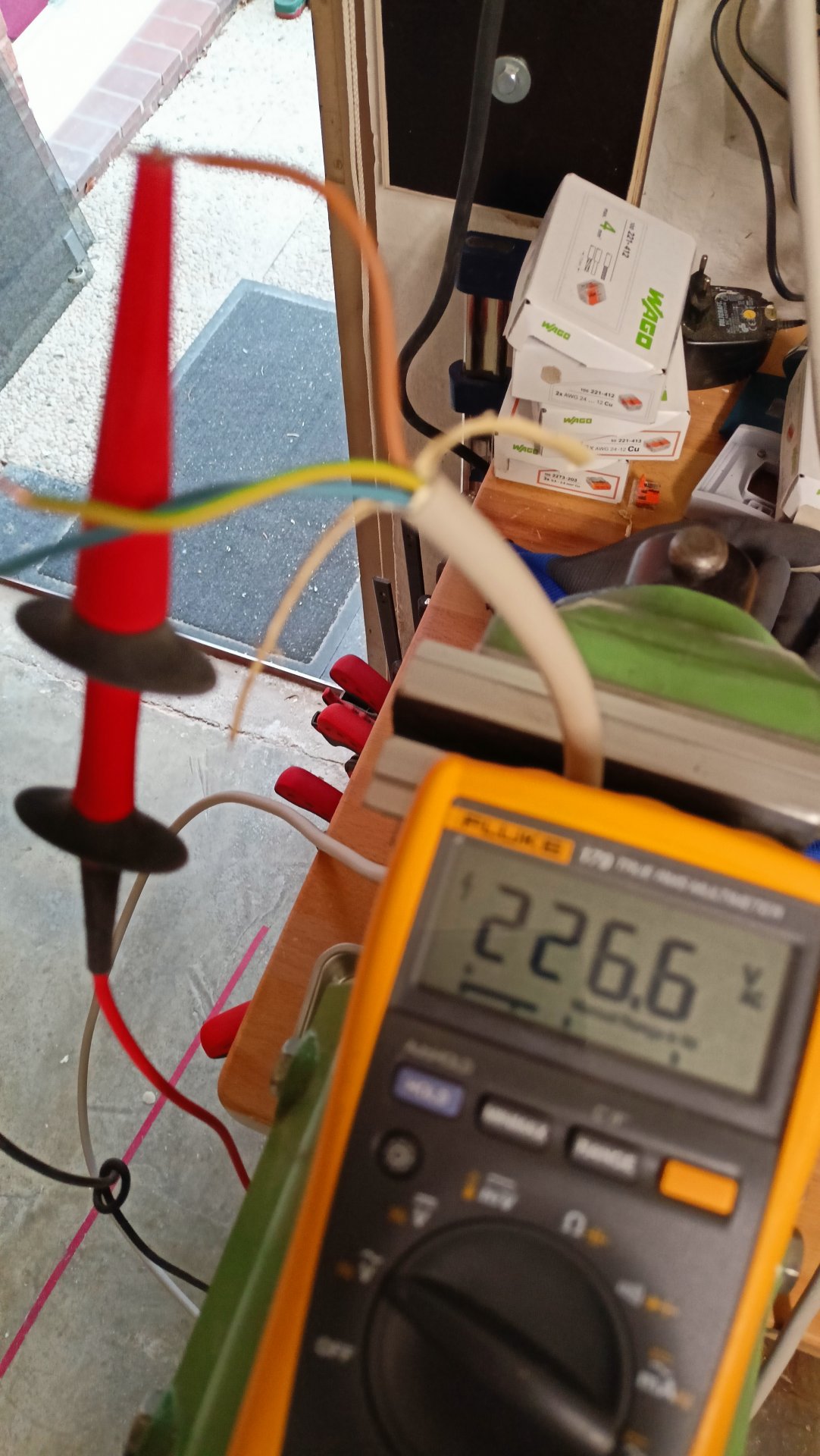

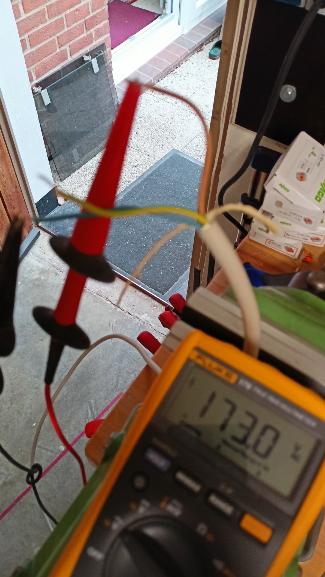

    Daraufhin habe ich mit einem Fluke Multimeter L und N der Steckdose gemessen.....180V ~, bei Schalter-Aus Stellung. Da das Kabel zwischen Schalter>>Steckdose durch einen Kabelschacht geht mit diversen Kabeln, dachte ich erst an Induzierter Spannung.
    Daraufhin habe ich ein kurzes Kabel genommen und direkt in der Verteilerbox an N, PE angeschlossen und L am Ausgang der Schalters. Ergebnis siehe Fotos >>>> auch 180V
    Ist der Schalter defekt?
    Ich messe die ~180V bei 2x Schalter , welche ich für 2 Schalter/Kameras nutze, beide werden über eine Zuleitung versorgt.
    Für einen Tip wäre ich dankbar
    Danke

    Ich würde auch einmal das Meßgerät prüfen.
    180 V sind ausgesprochen selten.
    Auch eine kleine Glühlampe als Prüflampe kann Aufklärung bringen.

    Fakt ist das die Kameras "klacken", also da muss schon eine Spg. im ausgeschalteten Zustand anliegen.
    Außer wenn ich die Sicherung umlege, dann klacken sie nicht und es ist auch keine Spg. vorhanden

    Ich halte das eher für eine verschleppte Spannung. Deswegen die Glühbirne.

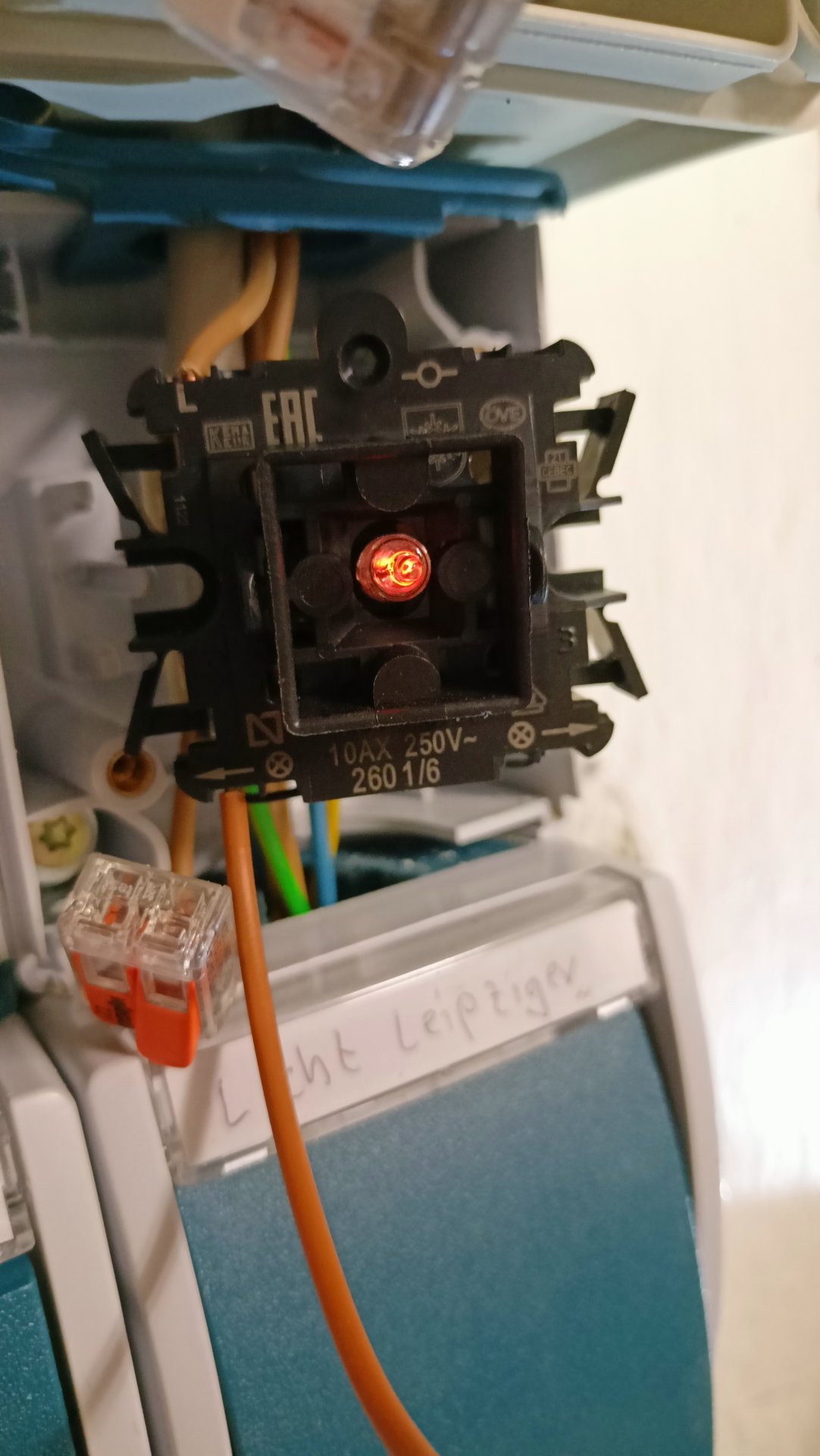

    die Glimmlampe im Schalter wird dafür ursächlich sein... testweise entfernen, oder einen Schalter ohne Glimmlampe probieren!

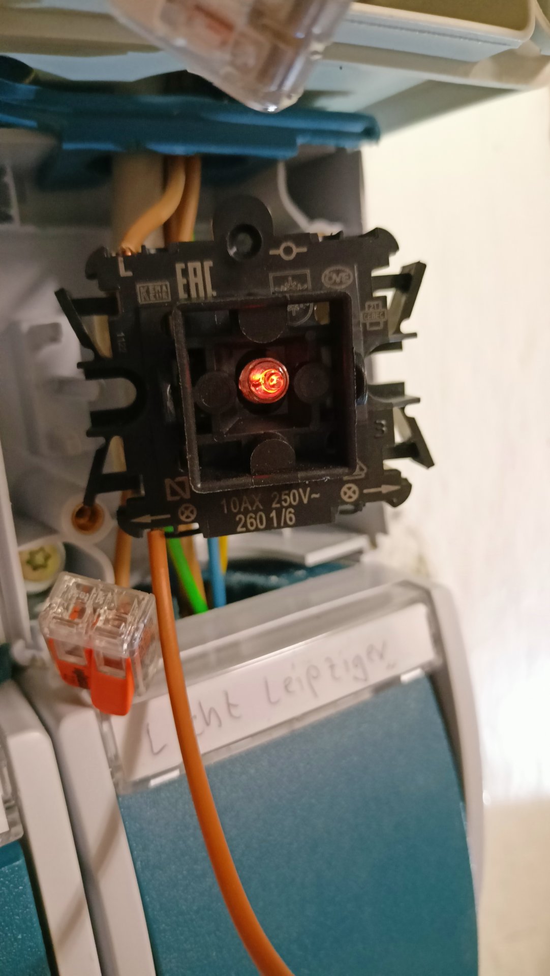

    Also, das Lichtlein brennt auf dem einen Foto. Wenn Du uns damit nicht hinter die Fichte führen willst, dann ist es eindeutig.
    So lange das Lichtlein brennt muß da Strom fließen, anders geht es nicht. Wenn Du ein Lichtlein willst das keinen Strom durchlässt wenn es brennt, dann brauchst nen Kontrollschalter in dem das Lichtlein parallel und nicht seriell geschaltet ist, der Schalter braucht also eine N-Klemme und die Glimmlampe muß parallel geschaltet sein.
    Ich meine das was Du da gebastelt hast ist nicht zulässig, auch nicht wenn da ne Steckdose hinten dran hängt. Man müßte auch mal kucken wie das abgesichert ist, zum 10A-Schalter an dem eine Steckdose hängt gehört ein 10A-LS.
    Außerdem finde ich du solltest nichts am Strom machen. Wer zwei Schalter messen muss um festzustellen, dass da Strom fließt wenn das Lämplein brennt, sollte da die Finger weglassen.

    Wenn du das Multimeter zur spannungsprüfung verwendest dann ist der Widerstand so gering wie möglich, da man ja eine Spannung messen will.
    dich interessiert aber eigentlich nicht nur eine hohe Spannung aber mit Strom im mA Bereich sondern eine Leistung
    daher mit Ballast (zB alte traditionelle 25W Glühlampe) prüfen.
    Wenn die leuchtet oder stark glimmt hast du ein Problem
    oder noch besser: e-Fachkraft hinzuziehen

    Aber es stimmt, mit einem normalen Schalter Messe ich nur 7V an der Steckdose, also keine 180 mehr.
    Genau ich brauche einen Schater mit N Leiter für die Kontrolleuchte, hat jemand zufällig die BJ Nummer von solch einem parat?
    Danke an alle, zumindest wird es keine grösere Aufreisaktion :D ;)

    Ein zweipoliger Schalter + Lämpchen könnte die Lösung sein.
    Gibts von BJ.
    Im Zustand aus sind dann N und P getrennt. Eine Spannung also unmöglich.

    Wenn die Glimmlampe der Übeltäter und eine optische Kontrolle nötig ist, dann würde ich die Glimmlampe entfernen und ein separate Kontrolllampe oder LED nach dem Schalter in die Leitung zur Kamera einbauen.
