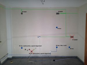

    Wir haben ein größtenteils fertiges Haus gekauft, in dem bereits Steckdosen verlegt sind.
    Nun wollen wir uns eine Küche einbauen lassen, für die es allerdings notwendig ist, einige Steckdosen zu verlegen, was wir gerne selbst machen wollen (also bis auf das anschließen, das macht ein befreundeter Elektriker).
    Ich habe einmal ein Bild gemacht, wie alles geplant ist.
    Die grünen Linien sind die bestehenden Leitungen, wobei ich den genauen verlauf nicht feststellen konnte, ich habe es mir aber anhand der Leitungen in den Dosen zusammengereimt (die vertikalen Leitungen rechts sind wahrscheinlich(hoffentlich) eher etwas weiter außen in der Installationszone).
    Jetzt stellen sich mir einige Fragen:
    * Was ist hier die beste Herangehensweise. Ich würde dazu tendieren, den Putz großzügig zu entfernen, die alten Leitungen zu entfernen und neue Schlitze/Löcher für die Dosen zu machen oder gibt es da einen weniger pragmatischen Ansatz?
    * Der Herd ist zweigeteilt. Das Kochfeld kommt auf eine Kochinsel (vorne links), der Backofen hinten rechts an die Wand. Laut Küchenstudio hat der Ofen einen Schuko Stecker und zieht 3,6kW, das Kochfeld ist ein Induktionskochfeld und zieht 7,1kW. Der Drehstromanschuss ist in der Dose in der Mitte (siehe Bild).
    Da der Herd ja auf jeden Fall separat abgesichert werden muss (und ich keine neue Leitung ziehen will) wird es wohl am besten sein, diesen an eine Phase und das Kochfeld an die anderen ?zwei? Phasen des Drehstroms anzuschließen. Oder habe ich da einen Denkfehler?
    * In der Ecke links liegt ein Abflussrohr und der Spülmaschinenanschluss ist hinten links an der Wand (wird noch etwas weiter nach links verlegt). Macht das Probleme, da das Kabel für das Kochfeld ja dann daran vorbei laufen muss.
    * Nimmt man da am besten gleich Leerrohr (zumindest für den Drehstrom) oder geht das ohne?

    Ich würde die Leitungen einfach unter der Küche bzw hinter den Schränken verlegen, sehe denn Sinn nicht z.b. die Spüma und Herd Dose nur das kleine Stück zu versetzen.
    Den Backofen kannst du direkt an der Herddose mit einem Anschlusskabel an Phase, Null und PE anklemmen (Vorausgesetzt der Backofen hat einen eigenen Klemmblock an dem man ein Kabel seiner Wahl anklemmen kann),die anderen beiden Phasen und einen Null dann aufs Kochfeld.
    Eine Schukodose musst du nur für den Backofen setzen setzen wenn er kein, wie oben beschrieben, austauschbares Anschlusskabel hat. Mein Ofen z.b. hatte kein Anschlusskabel man musste da selbst eins mit Schuko Stecker oder offenen Enden anklemmen.
    Für die anderen Steckdosen halt nen Schlitz machen, vorher Leitungsverlauf prüfen und Sicherungen raus.
    Den Putz dran lesen und mit der Schlitzfräse oder einer Flex die Schlitze machen und dann ausstemmen.
    Leerohr brauchste nicht, du kannst aber das Kabel zum Kochfeld auch einfach an der Wand entlang Aufputz legen, da stehen doch eh Schränke davor.

    Wichtig ist, dass die Steckdose für die Spülmaschine nicht hinter der Spülmaschine sitzt, sondern daneben. Am besten irgendwo, wo man später auch ohne Probleme dran kommt, z.B. unter die Spüle. Die Geräte sind sehr tief und da passt es nicht, wenn zwischen den Schläuchen auch noch eine Steckdose mit Stecker sitzt.
    Die Herddose kann hinter dem Herd sitzen, muss es aber nicht. Evt. muss man dann die Leitung an die Dose anschließen, bevor Küchenschränke davor gestellt werden und das andere Ende danach an den Herd anschließen.
    3,6kW für den Backofen ist das äußerste, was mit 1,5mm² Leitung zulässig ist. Hier auch 2,5mm² (wie für das Kochfeld) verlegen. Ich würde auf Stecker/Steckdose verzichten und es direkt anklemmen. Die Leistung brät dir schon mal die Kontaktstellen weg.

    Vielen Dank für eure Antworten.
    Bei der Spülmaschine kommt noch dazu, dass die an die Stelle hinkommt, wo jetzt der Wasseranschluss ist. Daher muss alles (auch das Wasser/Abfluss) nach links.
    Das muss ich noch klären, konnte ich noch nicht herausfinden.
    Leider sind an der linken Wand keine Schränke, daher muss das Kabel dort unterputz sein.
    Ok, so wie ich das jetzt sehe lasse ich Steckdose #1 bestehen (oder funktioniere sie zu einer Verzweigdose um) und gehe von da aus zu #4 und #3.
    Aus #6 wird auch eine Verzweigdose und ich gehe von da aus zu #7.
    So muss ich keine alten Kabel entfernen.
    Oder was meint ihr dazu? Würdet ihr das anders verlegen?
    Das wird ja auch mit den Installationzonen kritisch, oder?

    Die Leitungen müssen vor allem so verlegt werden, dass sie nicht gerade da verlaufen, wo die Befestigungen für die Schränke in der Wand sind.
    Installationszonen hin oder her...
    Wofür ist denn Steckdose #4, Kühlschrank?
    Die Steckdose für den Kühlschrank sollte auch ohne Schränke hin- und her zu rücken erreichbar oder einzeln abgesichert sein. Zum Abtauen ist das sehr praktisch.
    Und was kommt an Steckdose #3, Mikrowelle?
    Das heißt Abzweig- nicht Verzweigdose.
    Wieviele Sicherungen und wofür hat deine Küche?

    Ja, 4 ist Kühlschrank (wird aber fürs erste keiner verbaut) und 3 ist die Mikrowelle.
    Von den Sicherungen her:
    3x Herd
    1x Geschirrspüler
    1x Rest

    Denke an die Leistung bei gleichzeitiger Nutzung verschiedener Haushaltsgeräte (Mikrowelle, Wasserkocher, Kaffeemaschine, etc.).

    Ja, das ist in der tat etwas wenig, aber extra nochmal ein Kabel verlegen ist ja nicht gerade schnell gemacht.
    Also würde nichts dagegen sprechen, wie ich es vor habe?

    Nicht gerade schnell, aber das bringt enormen Mehrwert in der Küche.
    Eine typische Absicherung für die Küche könnte so aussehen:
    3x Herd, 1x Spülmaschine, 1x Mikrowelle, 1x Kühlschrank, je 1x Arbeitssteckdosen, 1x Licht
    Wenn du die Anmerkungen in dem Thread berücksichtigst, kannst du es so machen.
    Fotos und/oder Zeichnungen vom Leitungsverlauf könnten später einmal helfen (wenn in 20 Jahren die nächste Küche kommt).:shades

    Spreche mit dem die ganze Sache auch noch einmal durch.
    Gerade bzgl. des Leitungsverlaufs der bestehenden Leitungen könnte er dir mit einem Leitungssuchgerät weiterhelfen.
    Auch kann er euch vor Ort besser helfen, wie wir hier online.

    Eleganter ist natürlich die separate Versorgung von Backofen und Kochfeld.
    Lass doch mal den ELI-Freund einen prüfenden Blick in die UV/ Zählerschrank werfen .
    Vielleicht kann man den " Rest -Stromkreis " aufteilen ,weil es mehr als eine Zuleitung gibt ,die aber auf einem Sicherungsautomat aufgelegt sind.

    Er meinte, dass das mit dem Aufteilen passt.
