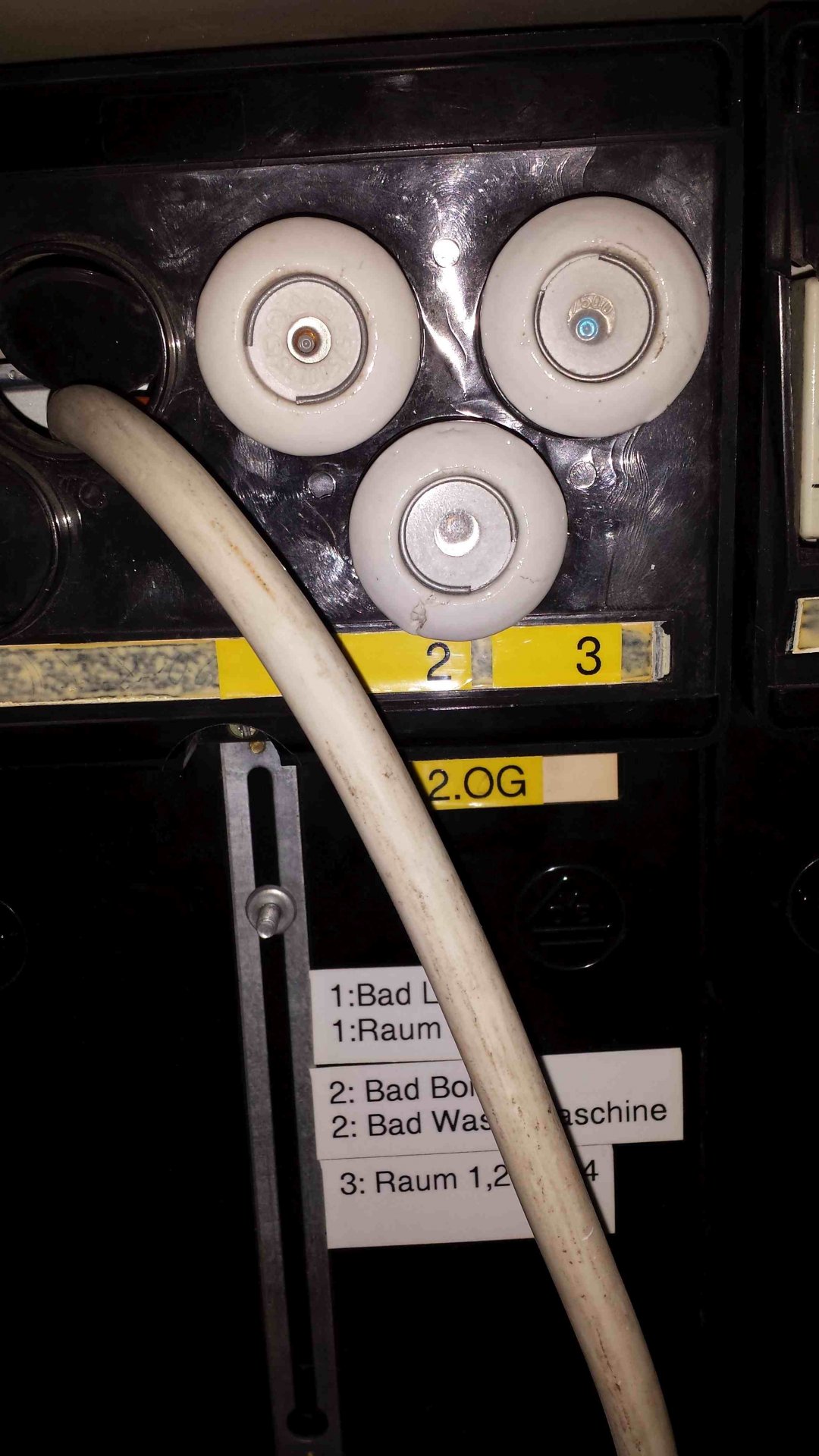

    bei mir sind in einem Zimmer zwei Steckdosen ausgefallen, im Nachbarzimmer vier Steckdosen.
    In beiden Räumen funktionierten die anderen Steckdosen und auch das Licht einwandfrei.
    Nach ein paar Stunden funktionierte wieder alles.
    Ich vermute das alle sechs zwischenzeitlich nicht funktionalen Steckdosen (in den zwei Räumen) sind über einen Kabelstrang miteinander verbunden.
    Welche Ursachen könnte es gehabt haben?

    Solche Fehler haben ein hohes Risiko Potential.
    Kann alles sein zb auch ein wackel Kontakt an einer Verbindungsklemme beim N
    Oder ein aufgescheurtes Kabel .
    Ist das gleiche Haus wie die Heizung oder? Also nicht ganz neu wer weiß ob ein RCD verbaut ist und was für ein Typ
    Lass es bitte von einer Fachkraft prüfen das kann sehr gefährlich werden (tödlich oder Brand)

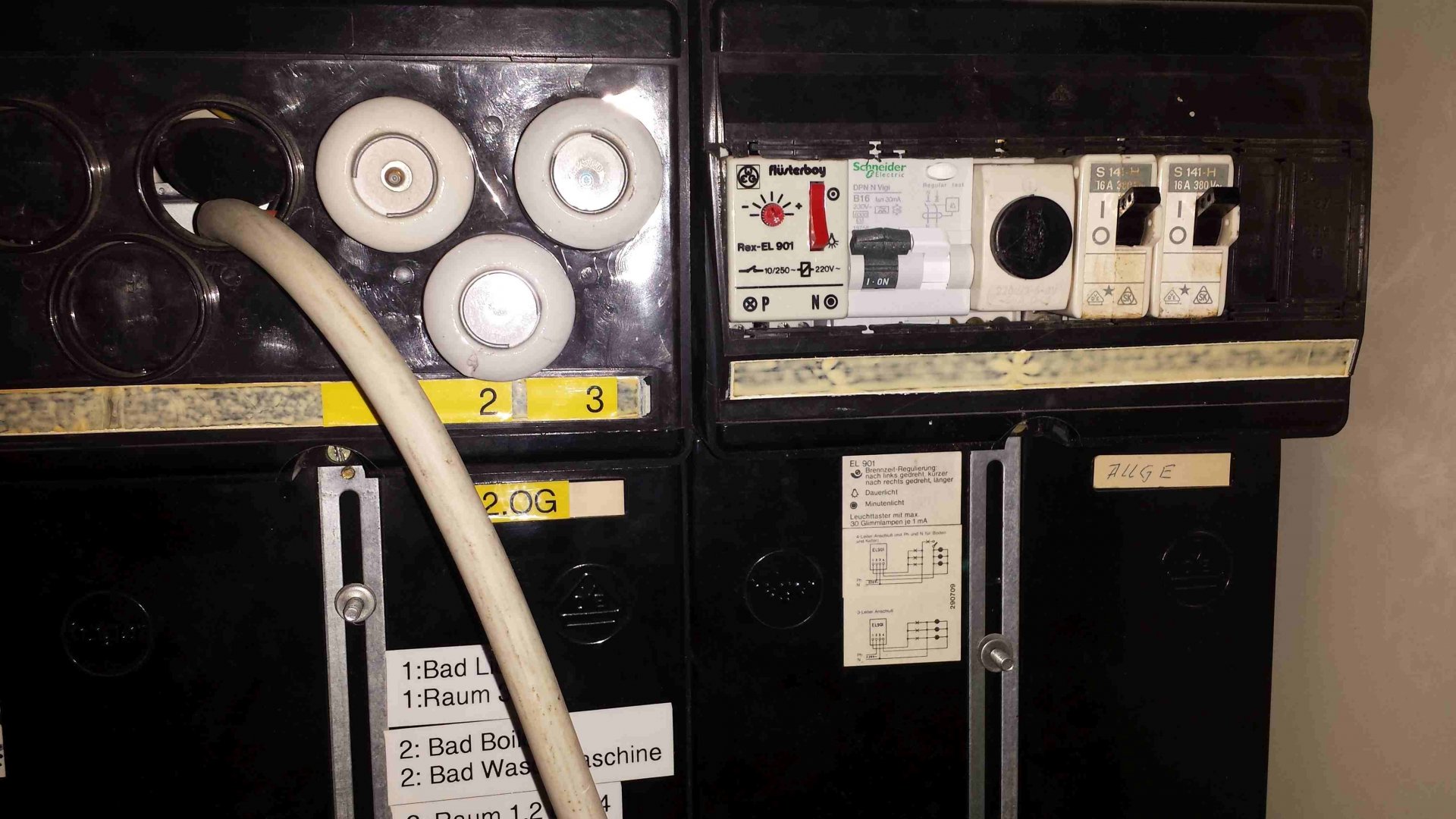

    Ist tatsächlich nicht mehr die neueste Elektroinstallation, siehe Foto von der Sicherung vom 2. OG
    Bei sechs Steckdosen an drei verschiedenen Stellen verteilt auf zwei Räume halte ich ein aufgescheuertes Kabel für unwahrscheinlich, weil dann alle vom selben Kabel betroffen sein müssten ohne das die Sicherung rausgeflogen wäre, ich würde eher auf einen Wackelkontakt tippen aber letztlich muss es sich der Elektriker anschauen, werde auf jeden Fall kurzfristig jemanden kommen lassen.

    Wenn irgendwo ein draht schmort bei einer Kontaktstelle
    kann es schon sein das mal der Kontakt weg ist und wenn es wieder kalt wird wieder ein Kontakt da ist

    Sicherung Nr 3 ist mit einem Schmelzeinsatz 20A abgesichert ,dann bleiben solche Defekte nicht aus.
    Beschriftet mit mehren Raumnummern ,vermutlich ist das der Betroffene Stromkreis .
    Brandgefahr!:frust

    Was hängt bitte auf 4 Zimmern das mit 20 Ampere abgesichert werden muss?
    Da wurde sicher der Passeinsatz 10 Ampere bzw 16 Ampere raus genommen oder getauscht
    Wobei 16 auch fragwürdig finde da in Deutschland früher wohl an Querschnitt gespart wurde und nicht mal 1,5 mm² Draht verbaut wurde das ich mal so erlesen habe
    Wie Hani schon meinte da besteht Brandgefahr
    Fachkraft holen und Prüfen lassen :closed:
    Würde wenn es ein Eigenheim ist überlegen die Installation zu erneuern oder niedriger sichern bzw den Vermieter kontaktieren

    Im Eigenheim wäre das bei mir auch schon längst rausgeflogen.
    Da der Ex Besitzer unseres Eigenheimes keine Aussage zum Alter und Stand der E-Installation geben konnte, habe ich auch alles raus geschmissen. Installation wird zur Zeit erneuert.
