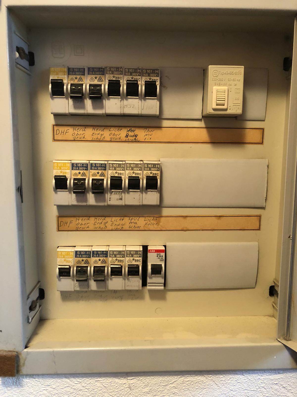

    Hallo freunde,
    Ich habe mir ein altes haus gekauft.
    Der Schaltkasten ist so aufgebaut:
    Die Herd stockdose sind auch Phase 1 , 2 & 3 jeweils mit einem Automaten abgesichert.
    in jedem Raum sind die Steckdosen mit Licht in einem Stromkreis verlegt.
    Jetzt ist die Frage, sollte ich das lieber alles neu machen und Steckdosen über FI / LS laufen lassen und Licht auch auf halt normale B10 Automaten?
    Bei Dem Herd Anschluß muss ich aufjedenfall Ändern, dass ist klar, hat man ja nicht mehr so...
    Was meint ihr? oder sollte ich das alles so lassen?
    WEnn ich gerade sowieso Umbaue, wäre es doch Cleverer , dass direkt mit zu machen oder was sagt ihr?
    dAnke für eure Meinungen

    Also die ganze Kiste sieht so aus :
    Aber die Frage wäre , wenn wir das Haus sowieso renovieren . Sollten wir die alte Leitung als FI absichern und Licht neu ziehen ? Also sprich die alte Leitungen nur für Steckdosen nehmen ?

    Nur mit dieser Abbildung läßt sich darüber keine Aussage machen ob deine Anlage so auch weiterhin sicher betrieben werden kann, dazu sind auch entsprechende Messungen erforderlich.
    Eine umfangreiche Änderung ist zu deiner/ eurer Sicherheit auf jeden Fall angebracht soweit hast es schon selber erkannt.
    Wenn hier geändert wird , sind mit Sicherheit tiefergreifende Maßnahmen erforderlich, welche nur durch eine Efk erledigt werden ,nicht nur können sondern auch dürfen.
    Dieses Forum dient NICHT dazu solche Arbeiten im Selbstformat zu erledigen .

    Bei der Verteilung sind noch genügend Platz um mehrere RCD (FI)-Schutzschalter einzubauen. Den Rest der Verteilung kann man lassen.
    Die Leitungen müssen bei Neuinstallation einen Isolationswiderstand von über 1 MegaOhm haben.
    In einer Altanlage sind weniger als 1 Megaohm zulässig.
    Ich habe einst in der Berufsschule gelernt: " Maximal 1 mA Fehlerstrom hinter der letzten Sicherung". Das ist heute der unterste Wert und mit heutigen Leitungen sollte es selbst in feuchten Räumen leicht erreichbar sein und entspricht 230 kOhm.
    Die Frage ist , ob es Kupferleitungen sind. Dann kann man sie drinnlassen.
    Aludrähte aus der Nachkriegszeit sollte man feuern.

    Möglicherweise ist die Zuleitung nur 4—Adrig und wenn diese nicht min. 10 Quadrat ist dann ist Fi schon mal NICHT nach VDE.
    Diese Situation ist bei Altbauten gängig.

    Kann man ja recht nach beim Zähler und beim Übergabekasten mal nachgucken ob da 4 oder 5 Adern kommen ;) Bzw. ab wo PE/N getrennt laufen.
    Kann dir aber die E-Fachkraft welche die Arbeiten dann durchführt sicher auch abchecken.

    Das ist richtig! und ich bin überzeugt, daß ein 4 x 10 mm² zu dieser Verteilung verlegt ist.
    Aber ab dieser Verteilung kann man PE und N trennen und jeweils FI-Schalter davor anordnen.
    Dabei gehe ich davon aus, daß zu den Steckdosen hinter dieser Verteilung dreiadrige Leitungen verlegt sind.
    Ob es schon mit grün-gelb oder noch mit rot ausgeführt ist, spielt wegen des Bestandschutzes und für die Funktion des FI keine Rolle.
    Nur wenn dort zweiadrige Leitungen mit klassischer Nullung verlegt sind, bleibt nur der Austausch aller Leitungen.
    Man kann natürlich trotzdem die 4 x 10 mm² in 5 x 10 mm² austauschen. Sinnvoll ist es, wenn man gerade die Wände aufschlägt.
    Wird später einmal der Hausanschluß auf den neusten Stand gebracht, muß es aus technischen Gründen in 5 x 10 mm² geändert werden.
    Auch sollte man in diese abgebildete Unterverteilung einen Überspannungsableiter Typ 2 einbauen.
    Das alles ist keine DIY-Tätigkeit und sollte zumindest von einer ausreichend fachkundigen Fachkraft beaufsichtigt werden! Die früher üblichen Schraubklemmen in den Verteilerdosen sollte man heute gegen die Steckklemmen austauschen. Diese Schraubklemmen sind es vermutlich, die gelegentlich Brände verursachen.
    Aber wenn kein neuer Zähler angemeldet werden muß, kann es ohne einen beim EVU zugelassenen Installateur über die Bühne gehen.

    Dann sollten die Sicherungsautomaten mit gewechselt werden.
    Sind bis auf einen alles H—Automaten.
    H — wie Hausbrand.:cry
    Der K —Automat gehört da auch nicht hin , das ist eine träge Ausführung der wurde früher für schwer anlaufende Motoren eingesetzt.:frust
