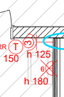

    Hallo Forum,
    es geht um eine Neubauwohnung, die ich in wenigen Tagen als Käufer übernehmen soll.

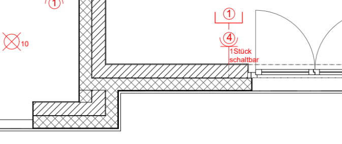

    Bei der Abstimmung des Elektroplans habe ich dem Elektriker gesagt, dass ich neben einem Fenster vier Steck- und eine LAN-Dose brauche. Das hat er wie auf dem Bild zu sehen ist (siehe Anhang) dokumentiert.

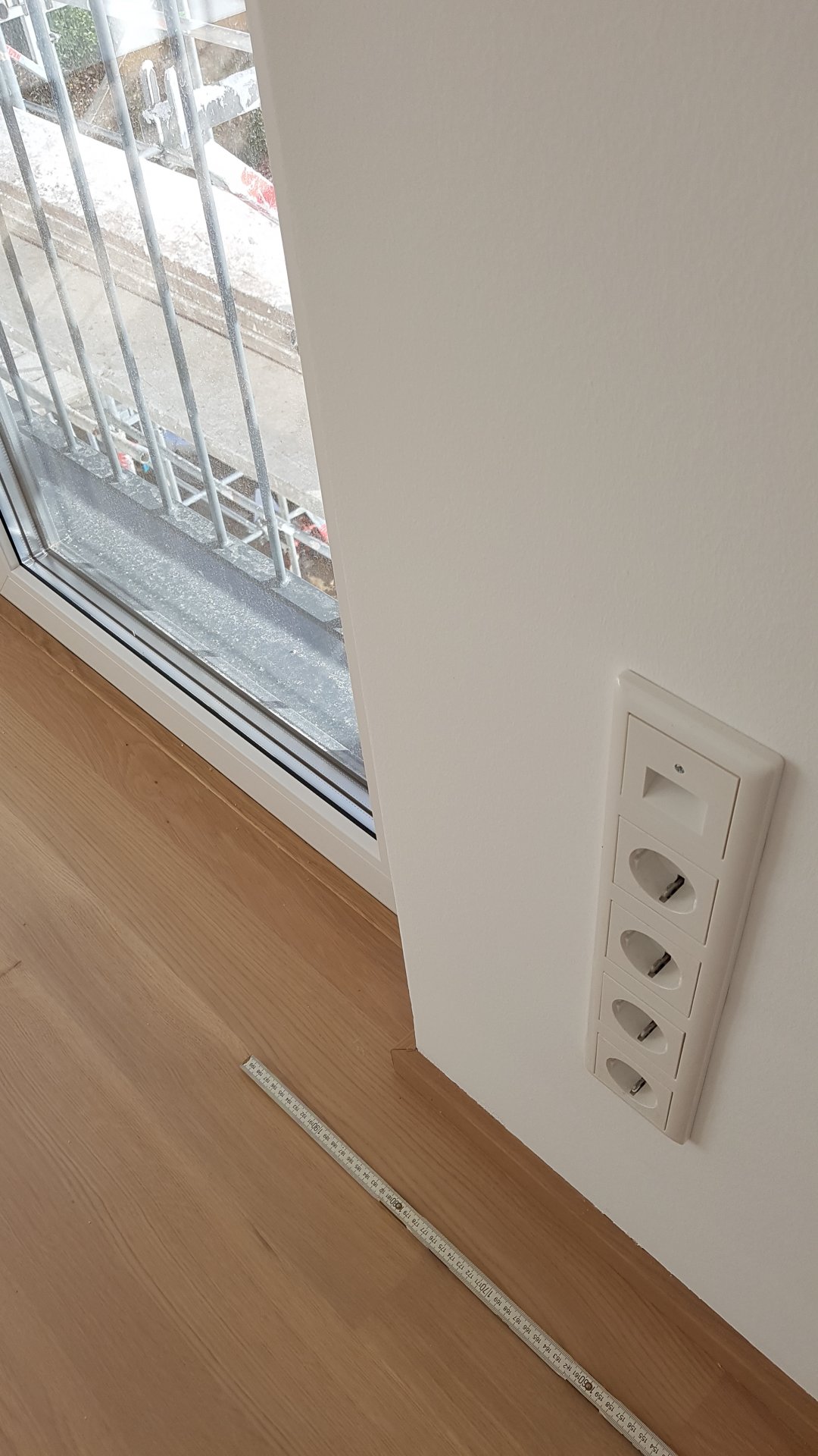

    Umgesetzt wurde es wie auf dem zweiten Bild. Ich habe mich sehr über die senkrechte Anordnung der Steckdosen gewundert, denn das Wort "senkrecht" oder "vertikal" ist meinerseits gar nicht gefallen. Abgestimmt war es so, dass die Dosen auf 30 cm Höhe zu verbauen sind, falls auf dem Elektroplan keine Höhe angegeben ist. Daher möchte ich die Dosenleiste waagerecht haben. Der Elektriker sagt, auf dem Elektroplan seien die Elemente übereinander, die Monteure hätten es umgesetzt wie bestellt.
    Wer hat Recht?
    Danke!

    Vom Plan her auch korrekt, aber ungewöhnlich - das da nie einer mal Hirn einschaltet und nachfragt...

    Vielleicht hat er sein Hirn angestrengt und gemeint, dass mit dieser Anordnung am wenigsten Stellfläche für Möbel verbaut wird.
    Wenn nicht die waagerechte Anordnung aller Dosen von beiden Seiten bestätigt wurde, sehe ich keine Chance für eine erfolgreiche Mängelrüge.

    Die vertikale Anordnung kann bei Schaltern/Tastern Sinn ergeben, aber doch nicht bei Steckdosen -- steckt man in eine Steckdose einen Schüko-Stecker oder gar ein größeres Netzteil rein, kann man die Steckdose darunter gar nicht verwendet, weil sie verdeckt ist.
    Gilt denn die waagerechte Anordnung nicht als Standard, so dass man diese bei jeder Steckdosengruppe extra bestätigen lassen soll? Ich habe in meinem ganzen Leben nie eine senkrechte Anordnung von Steckdosen gesehen, und nun soll ich sowas "bestellt haben".

    Du hast es doch bestellt, ist doch laut Plan klar ersichtlich, dass Vertikal, sonst wären die Dosen doch NEBENEINANDER eingezeichnet.
    Es macht durchaus an der Stelle Sinn, finde ich. Einzig die Netzwerkdose hätte ich lieber unten gesehen.

    Außenwand, wenn dann noch Poroton, dann kann es schnell statisch eng werden bei waagerechter Verlegung.
    Du kannst aber alle Steckdosen um 90Grad drehen, dann passen auch alle Netzteile wieder.

    Was schimpfts wieder, eventuell 45° Einsätze für die UP Dosen gibt es ja bei einigen Serien ..

    Was will man hier argumentieren? Es ist doch genau nach Plan ausgeführt.
    Wenn man einen Plan freizeichnet, den man nicht 100% versteht oder lesen kann ist man leider selber schuld.

    Ähm, für mich ist es alles andere als klar. Ich bin bei "Ist keine Höhe angegeben, gilt die Standardhöhe von 30 cm".
    Was ist, wenn ich drei Steckdosen waagerecht und darüber noch eine LAN-Steckdose haben will? Sind die Elektroplan-Symbole irgendwo genormt/beschreiben? Ich habe das mit der vertikalen Anordnung nicht finden können.

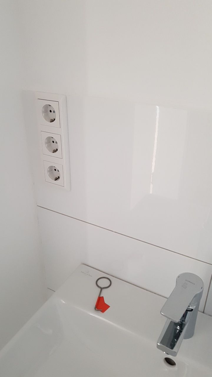

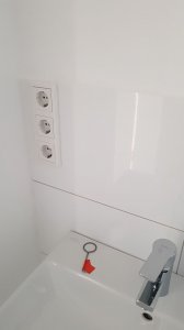

    Einen ähnlichen Fall gibt es auch im Bad. Ich habe drei Steckdosen auf Höhe 125 cm bestellt und dem Elektriker sogar gesagt, dass ich darunter ein Regal montieren werde. Im Plan ist nichts übereinander (siehe den Elektroplan und die Umsetzung anbei), und trotzdem sind die Steckdosen vertikal angeordnet. Hier verstehe ich die Logik der Umsetzer (der Elektriker hat Monteure beauftragt) gar nicht. Aus meiner Sicht ist es sogar gefährlich, Steckdosen so nah am Waschtisch zu haben.
    Ja es ist mir schon klar, dass ich einen Sachverständigen brauche, ich habe heute schon mit drei gesprochen nur sind sie dummerweise ausgebucht. Ich hoffe, ich finde noch einen.
