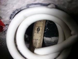

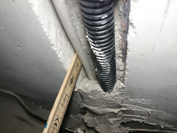

    Mein Horror Weiße Wanne hört leider nicht auf :-(
    Der Elektriker hatte mir vorgeschlagen, die Leitungen unter dem Estrich zu verlegen, damit es schöner aussieht und dann eben nur ein kleines Stück aufputz.
    Jetzt haben seine Handlanger die Steckdosen eingebaut aber eben unterputz in der Weißen Wanne...
    Habt ihr Tipps?
    Ich bin echt nur noch frustiert...

    Im Aussenmauerwerk? Wer bohrt denn mit einer Bohrkrone in Stahlbeton?

    Ja, in das Außenmauerwerk, sonst wäre ich entspannter.

    jetzt würde ich mich beim Hersteller oder Planer der weißen Wanne erkundigen ob die weiße Wanne in ihrer Defnition immer noch gegeben ist.
    Danach siehst du weiter...

    Merci für die Auskunft. Ich sammle einfach mal die Mängel für die Endabnahme...

    Halt. Jetzt nur einfach den Mangel sammeln ist hier fehl am Platz.
    Bevor alles verputzt ist und die nächsten 10 Jahren trocken, solltest du schon wissen ob die weiße Wanne
    dadurch bei einem extrem naßen Erdreich in Jahr 11 plötzlich doch Wasser durchlässt.
    Jetzt kann man noch reagieren, wenn alles verputzt ist wird das schwieriger.
