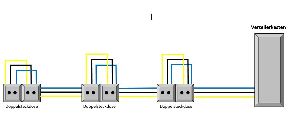

    Ich möchte in einem neu erstellten Raum Kabel für Steckdosen verlegen. Natürlich wird der Raum mit einem
    FI Schalter und separaten Sicherungen für die Steckdosen und das Licht abgesichert. Es werden Doppelsteckdosen verbaut. Ich wollte dann das Kabel vom Verteilerkasten zur Steckdose in der Steckdose von der einen zur anderen Seite und dann weiter zur nächsten Steckdose usw.(siehe Zeichnung). Meine Frage, ist die Vorgehensweise so richtig und wenn ja wie viele Doppelsteckdosen könnte man so in Reihe hintereinander verbauen? Vielen Dank

    Kommt drauf an, was du planst an den Steckdosen anzuschliessen !
    16A Sicherung ca 3500 W

    Das wird ein Kinderzimmer. Da kommt wohl ein Fernseher, Nachttischlampe, Ladekabel, vielleicht mal ein Fön usw. also eigentlich nichts Größeres.

    Dann mach so viele wie nötig.
    In jeder Raumecke 2 oder 3
    Mir ist keine "absolute Grenze" im Sinne von Anzahl Steckdosen bekannt.

    Aber die Ausführung sich so von Steckdose zu Steckdose zu hangeln ist soweit richtig?

    Im Neubau kenne ich das nur so.
    Verteilerdosen werden eigentlich fast nicht mehr verwendet.
    Manche trennen auch Licht und Steckdosenstromkreis noch separat, z.B. im Bad.

    Wir lernten einst in der Berufsschule, daß man einen Strang links und einen rechts entlang der Zimmerwand verlegt. Dann ist noch Spannung an der anderen Seite vorhanden wenn man eine Seite abschalten muß. Außerdem hat man weniger Steckdosen innerhalb eines Stranges.
    Damals verlegte man noch Stegleitung auf der Wand. Diese Leitung konnte man auch noch nach einem Jahr Lagerung verlegen. Heutige Stegleitung ist von bescheidener Qualität und genauso teuer wie NYM. Folglich verwendet sie keiner mehr. Der zugelassene Elektriker hat heute sowieso seine Schlitzfräße. Die möchte er auch einsetzen und sich extra bezahlen lassen.
    Heute müßte man die Wand für das NYM schlitzen. Das ist aber verboten. Also verlegt man den Bestimmungen entsprechend die Leitung unter dem Estrich und geht zur nächsten Dose wieder an der Wand nach oben.
    Warum einfach wenn man es sich kompliziert machen kann.
    Immerhin gibt es heute die "Rucksackdosen" mit denen man die Verbindung zur nächsten Dose mit einer guten Klemme sicherer gestalten kann.
    Die Verbindung wird nicht, wie in der Zeichnung dargestellt, zwischen den Dosen hergestellt, sondern zwischen den beiden Leitungen. An diese Verbindung werden die Steckdosen angeschlossen.
    Das verringert die Übergangswiderstände und die Anzahl der Klemmverbindungen innerhalb des Stranges.
    Faustregel: Eine Steckdose pro 1,5 m² WFl
