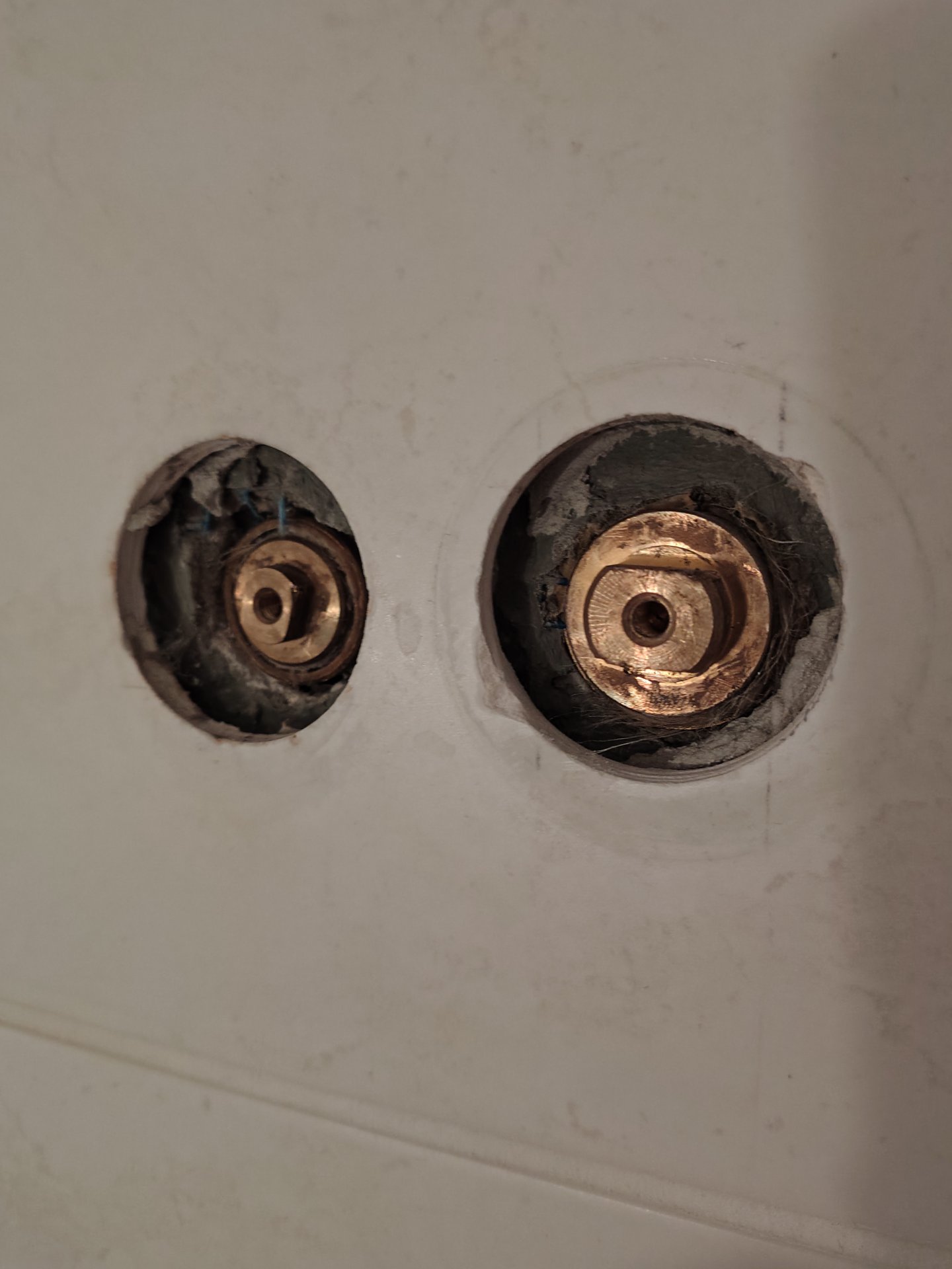

    Um die Durchflussmenge das Warmwassers an meiner Badewannenarmatur zu erhöhen möchte ich folgende Unterputz-Ventile weiter öffnen. Jedoch ist da mit der Rohrzange nichts zu machen, sitzt viel zu fest. Es müsste einen entsprechender Steckschlüssel in der entsprechenden Form (Quadrat mit zwei runden Ausbuchtungen) sein, siehe Bild, der in der Art einen Nuss ausgebildet ist. Interessanterweise sind die beiden Kopfteile der Ventile in unterschiedlicher Größe: der rechte ist größer als der linke. Sind euch entsprechende Steckschlüssel/Werkzeuge bekannt mit denen man diese Unterputz-Ventile bewegen kann? Die es in mehreren Größen gibt? Wenn ja, wo kauft man sowas? Vielen Dank!
    PS: das Bad ist aus den 70ern

    Bitte lass die Finger davon. Das sind keine ventile. Da wurden Wasseranschlüsse mit Stopfen zugemacht. Drehst du die raus, wird es sehr nass bei dir

    Richtig ! Das sind sozusagen Chromstopfen.
