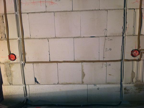

    Hi @ll,
    hier im Thread wurde auf die korrekte Biegetechnik bei Stegleitungen eingegangen. Bei einem Nachbarn im Neubaugebiet wurde eine solche Leitung an mehreren Biegungen einfach um 90° "gefaltet". Auf welche Passage in der VDO darf man sich hier beziehen, um diesbezüglich ein ernstes Wort mit dem Elektriker zu reden? Leider ist der Gute Mann sehr von seiner Arbeit überzeugt und dem kann man nur beikommen, wenn man das Schwarz auf Weiß darstellen kann.
    Thx
    Grüße
    Mic
  13. Julius
    Julius
    25.03.2004
    23.204
    11
    Kabelaffe
    Franken
    Dieses Knicken ist durchaus als alternative Methode zulässig.
    Man verliert dadurch aber manchen Vorteil der Stegleitung (z.B. die hohe Lichtbogensicherheit).
    Es muß nur darauf geachtet werden, daß auch an der Verdickungsstelle noch die Mindest-Putzdeckung erreicht wird. Oft wird das durch Herstellen einer Vertiefung unter der Ecke erreicht. Unzulässig ist lediglich, die Leitung am Falz mit Gewalt zu plätten.
    Wenn keine besondere Vereinbarung über die Verlegeweise getroffen wurde und das Knicken fachgerecht ausgeführt wurde, wird man nichts dagegen sagen können.

    Unser Altgeselle, auch liebevoll "God of Impu" genannt, hat das immer so gemacht. Allgemein hat er damals extrem viel mit der Stegleitung gemacht wo wir lieber NYM genommen haben.
    Er hat aber auch, wie von julius schon angesprochen" den Stein hinter dem Knick ein wenig eingestemmt. Muss ja nicht viel sein, max. 5mm!

    Ahhhh Stegleitung, wie gerne ich die aus dem Putz reiße!!!
    Das Problem ist nicht undedingt die Leitung selbst, sondern eher die Unwissenheit mancher die Leitung richtig und VDE konform zu verlegen.
    Vorallem in 70iger Jahre Bauten ist eine sachgerechte Verlegung selten anzutreffen.
    Da wir für eine große Wohnungsverwaltungsgesellschaft tätig sind, sehe ich fast täglich BLANKE Stegleitungsadern! Bei Mieterauszug werden sämtliche Wände gespachtel und geschliffen. Lief schon öfter dumm für den Maler, wenn er die Stegleitung nicht frühgenug gesehen hat. Auch kann man ca. 70% des Leitungsverlaufes mit dem blosen Auge verfolgen. Der Putz muss in der Zeit wohl ziemlich teuer gewesen sein.
    Auch liegen für den Mieter später bei tapezierten Wänden die Chancen größer zwei nebeneinander liegende 5-Ader Stegleitung beim Bohren zu treffen als ein 7-Ader NYM.
    Was auch noch interresant ist, bei den beliebten 90 Grad "Knicken" einen Blitzeinschlag zu verfolgen! Ich kann euch sagen, man findet alle. Entweder durch die scwarz/braunen Flecken an den Tapeten oder man schaut da woch die Putzbrocken auf dem Boden liegen.
    Weil bei einem NYIF der äußer Mantel nicht wie bei einem NYM schützt, sollte man niemals ein NYIF durch Trockenbauprofile ziehen oder überhaupt mit scharfen Metallkanten in Verbindung bringen ( z.B. Streckmetall).
    Natürlich darf ja nicht fehlen, die Stegleitung auf Latten in abgehängten Decken zu Nageln. Nageln, da war doch auch noch was...... Brauchte man dafür nicht besondere Nägel?? <-- Ironie(!)
    Um es kurz zu sagen, es ist nach wie vor nicht verboten ein NYIF zu verlegen. Nur ist hier noch mehr wie bei einem NYM auf die fachgerechte Verlegung zu achten. Vorallem sollte man die aktuellen Normen und VDE's hierzu kennen.
    MfG
    PS: Aktuell von mir verlegte Meter NYIF: 3 Meter in 5 Jahren! Nein, ich bin kein Freund der Stegleitung.

    Oh Heimatland!
    Weder Tommylee noch der Kollege 93 liegen richtig.
    Das mit dem Trockenbauprofil ist schon deswegen Käse, weil Stegleitungen (da nicht schutzisoliert) ÜBERHAUPT nicht an jeglichen Metallteilen anliegen dürfen.
    Auf der anderen Seite dürfen sie sehr wohl in Luft liegen, nämlich in Hohlräumen unlösbar montierter unbrennbarer Baustoffe. Auch Mineralwolle, Glas etc. stellt dabei KEIN Problem dar.
    Für grob unzureichende Putzüberdeckung können die Leitungen übrigens nichts.
    Ebensowenig wie für den unzulässigen Einsatz in Fachwerkwänden (obwohl sie gerade dort soooo praktisch wären...).
  18. #78 Kabelaffe93, 01.12.2012
    Kabelaffe93
    Kabelaffe93
    28.11.2012
    13
    Elektroniker für Energie u. Gebäudetechnik
    Kreis Hunsrück
    Lieber Kollege Julius, über solche Sachen könnte ich den ganze Tag diskutieren.
    Da die VDE zu 50% sich nie richtig festlegt, lässt sie immer genug Spielraum, dass man so manches herein- oder herausinterpretieren kann. Was für den Fachmann klar sein sollte, wird den Laien schnell verwirren(!)
    Laut VDE 0100-520, VDE 0250-201 heißt es:
    "Stegleitungen dürfen nicht unmittelbar auf oder unter Drahtgeweben, Streckmetallen o. dgl. verlegt werden."
    "Ohne Putzabdeckung dürfen Stegleitungen in Hohlräumen von Decken und Wànden die aus nicht brennbaren Baustoffen bestehen Verlegt werden."
    Aus diesen beiden Absätzen geht nicht 100% verständlich für den Laien hervor das Stegleitungen nicht in Ständerwänden verlegt werden dürfen.
    Auch geht daraus nicht hervor, dass Stegleitungen nicht an Metallteilen anliegen dürfen. Z. B. ein elek. leitendes Wasser bzw. Heizungsrohr kreuzen dürfen.
    Was aber klar aus der VDE hervorgeht:
    "Das verlegen unter Gipskartonplatten ist zulässig, wenn die Platten nicht geschraubt oder genagelt werden."
    Was aber jedoch theoretisch im Ansatz auch verbieten würde ander Leitungen so zu verlegen, da diese genauso durch die Befestigung der Gipskartonplatte beschädigt werden können.
    Also wie du siehst, bleibt da noch genug Platz für Spekulationen und Klärungsbedarf.
    Umgehen würde man das ganze in dem man eine NYM Leitung in dafür zugelassenem Rohr über die Rohdecke von unten in die in der Hohlwand befindlichen Schalterdose einführt.
    Will man die Leitung aber unbedingt durch die Ständerwand ziehen, sollte man auch hier ein Schutzrohr in betracht ziehen, da die scharfen Metallkanten auch dem NYM beim darüberziehen Schaden zufügen können.
