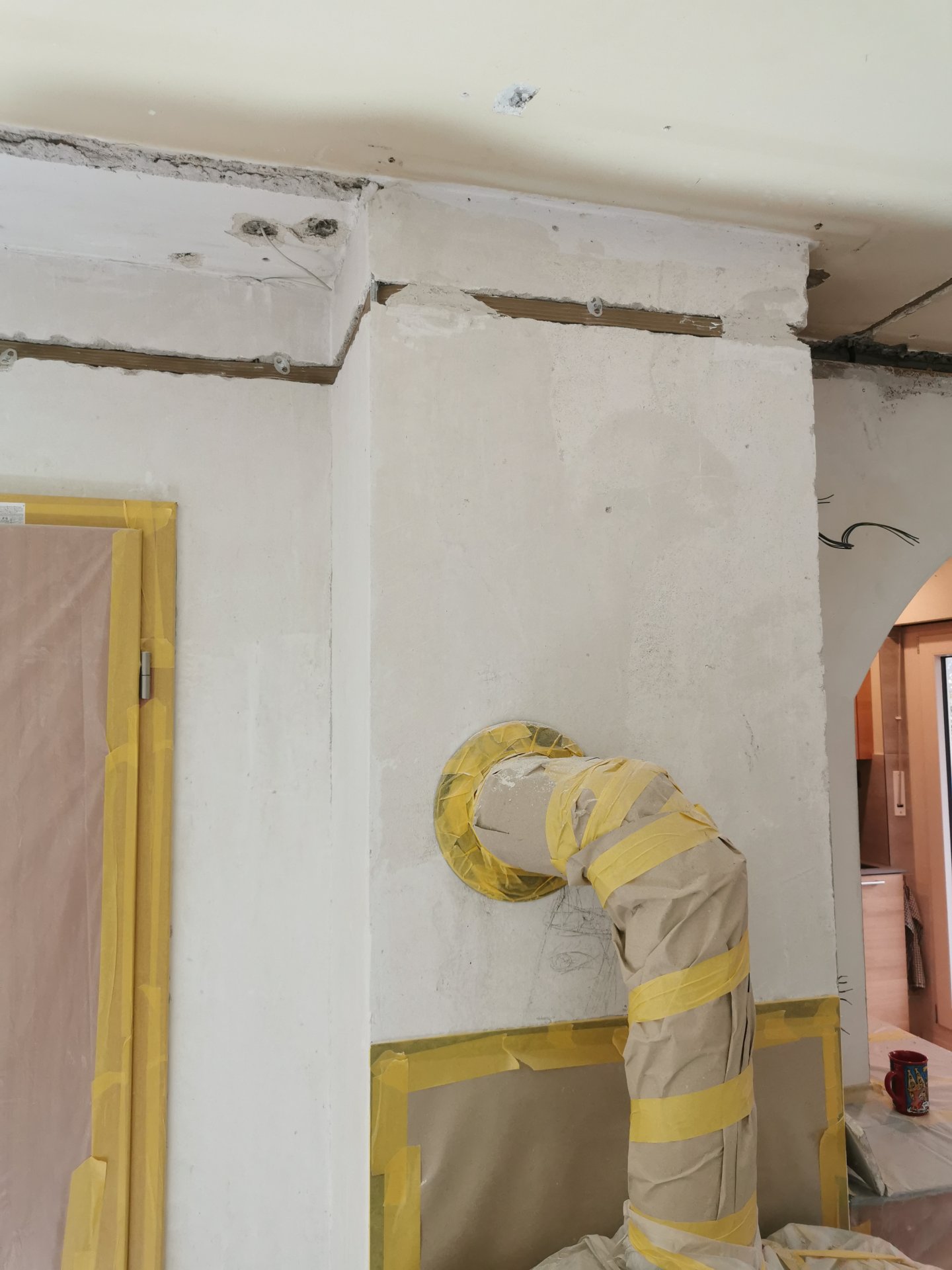

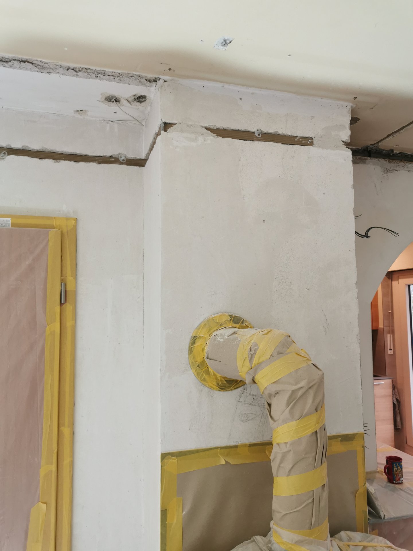

    Dürfen die Stegleitungen im Putz des Kaminschachtes verlegt werden?

    es wurde doch schon so gemacht.....
    Ich habe immer vermieden sowas zu tun. ist die Stegleitung nur im Putz des Kamins? Aber auch Stegleitungen sind nicht mein Freund, die tausche ich gerade aus wo ich sie finde... Nach 40 Jahren sind die an den Enden so spröde, dass bei Berührung die Isolation runter kommt...

    Früher hat man genau deshalb dort Steigleitungen verlegt weil man das im Putz verlegen kann und nicht stemmen muss.
    Heute legt man die Leitung eben außen rum über andere Wege wie Decke oder Fußboden.
    Finger weg vom Schornstein , besser isses

    Nein.
    Das macht es nicht besser , ein Kamin zumindest der hier abgebildete Zug erhält seine Funktion und Bauart erst mit Putz , nur die Kombination aus Kaminstein plus Putz entspricht exemplarisch auch der FeuVo etc

    Hab ja auch nicht geschrieben dass es damals standesgemäß war, sondern nur dass es üblich war

    Putz ist ja drauf, auch da, wo die Stegleitung verläuft. Reicht das nicht?

    Nein eben nicht, in der Regel brauchst du 3cm Zement Putzüberdeckung, damit "F90" gewährleistet ist.
    Mach einen Bogen um den Schornstein und verlege anderweitig.
    Finger weg vom Schornstein, außer er ist dauerhaft stillgelegt !
    Abgesehen vom Alter wird die Stegleitung auch deshalb so spröde sein, weil sie jahrzehntelang überhöhten thermischen Belastungen standhalten musste.

    Nein , du hast dort im Putz nichts zu verlegen keine Leitung auch keine gemantelt oder metallische Leitung etc nix zu schlitzen oder stemmen , Zementputz oder Kalk - Zement muss nicht zwangsläufig sein Gipsputz ist auch möglich
