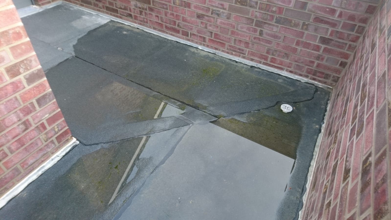

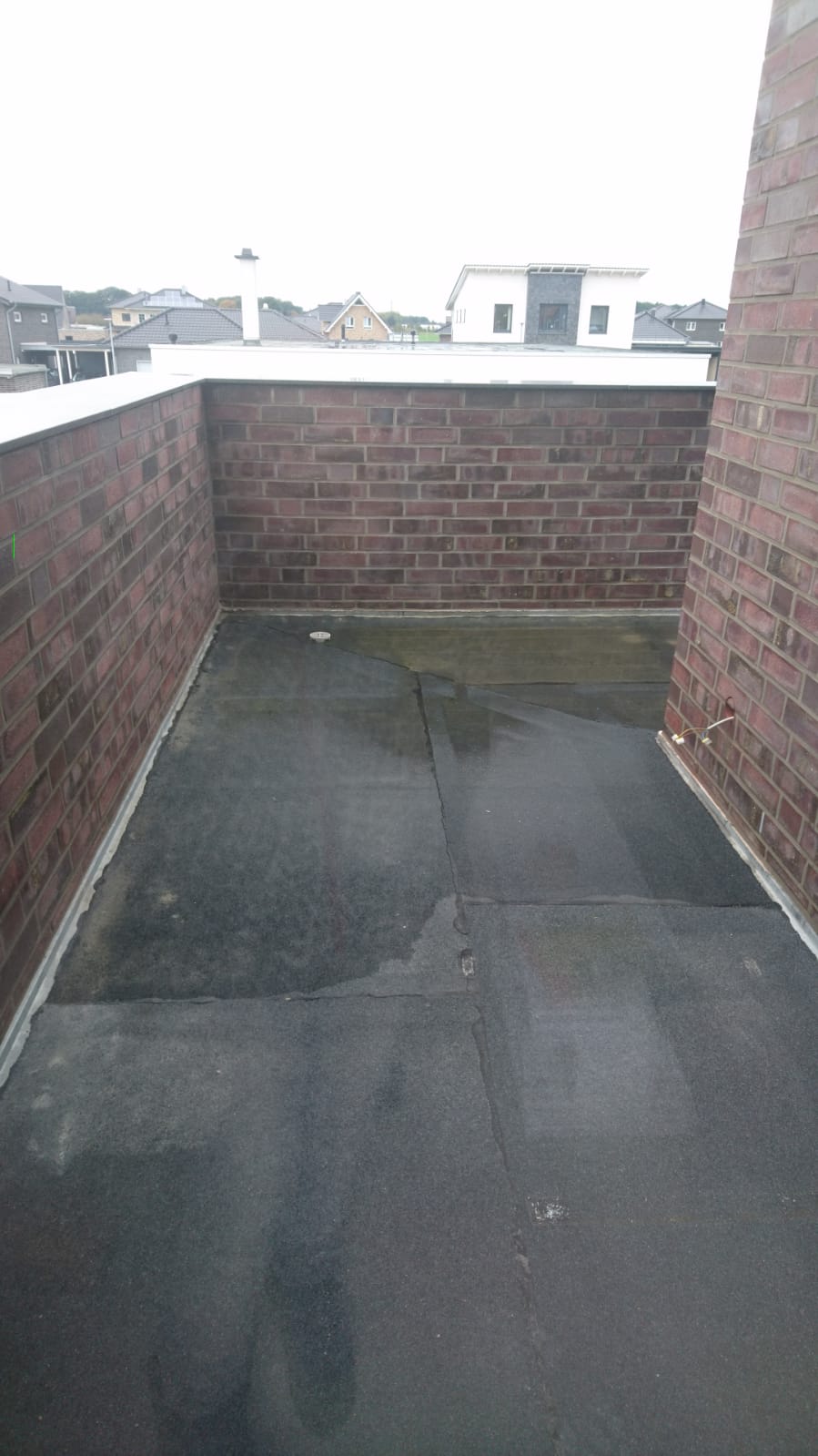

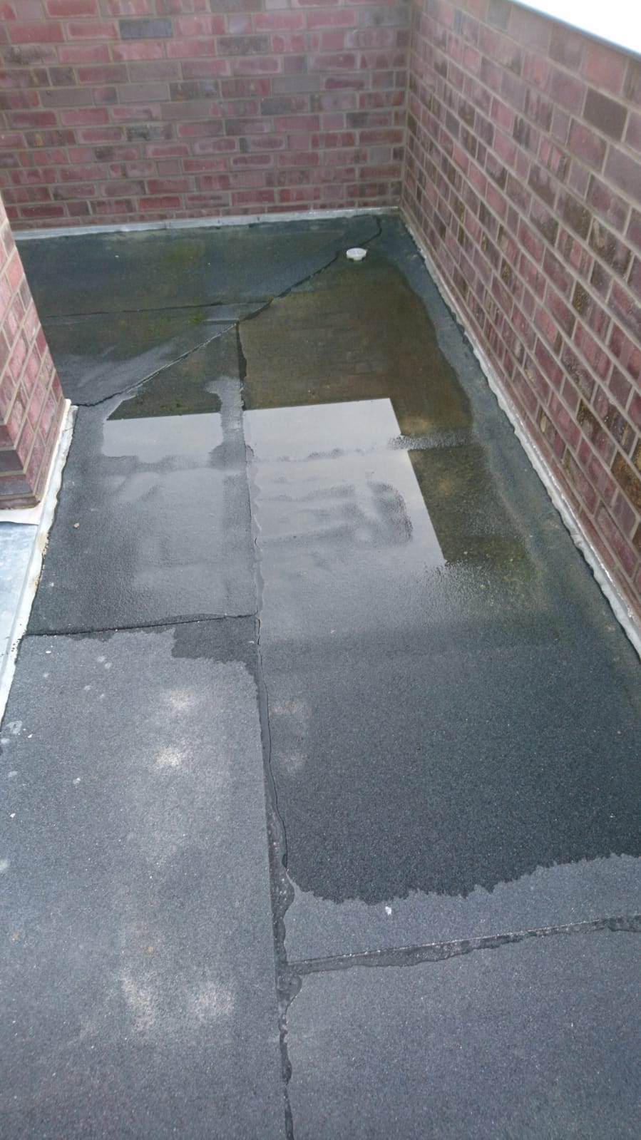

    ich hoffe ihr könnt mir helfen. Wir bauen gerade neu. Über einem Teil des EGs haben wir einen Balkon. Es wurde eine Neigung in zwei Ecken des Balkons vom Haus weg hergestellt. Der Balkon ist mit Schweißbahnen abgedichtet.

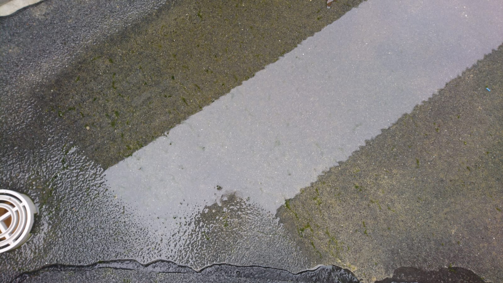

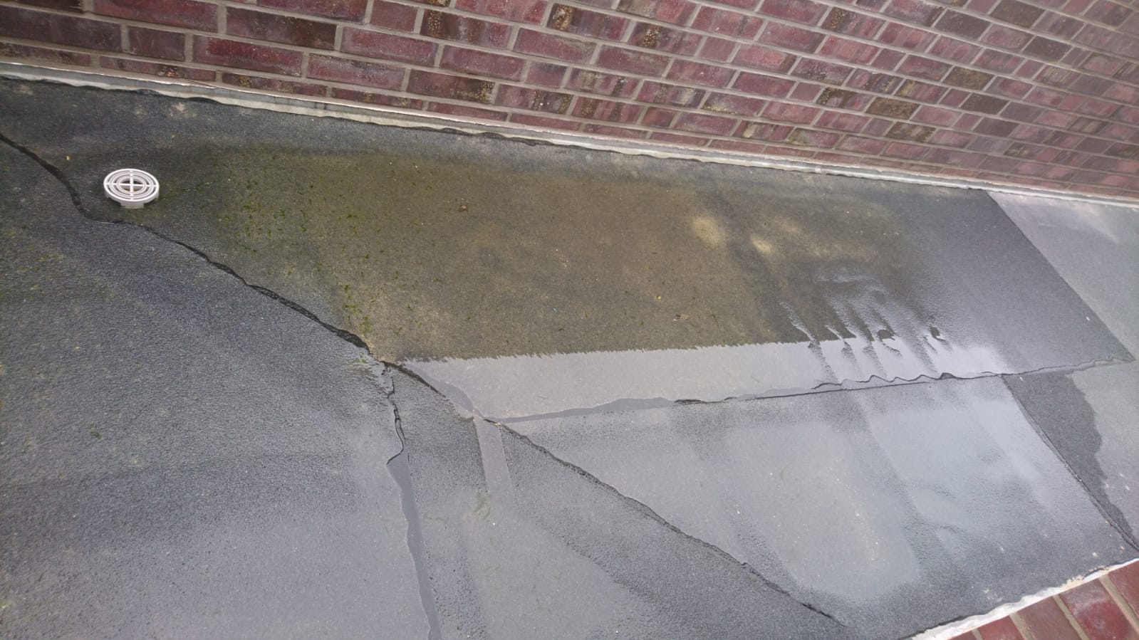

    Nun nach einigen Monaten bemerkten wir, dass sich immer Wasser in einer Ecke sammelt, obwohl dort direkt ein Abfluss existiert. Mir scheint es als sei der Abfluss zu hoch gesetzt (oder die Schweißbahn zu niedrig) und dass sich die Überlappungen darauf auswirken, dass sich das Wasser sammelt (s. Fotos).
    Inzwischen wachsen in den Fützen schon Algen usw. und es stinkt, wenn es warm wird.
    Was meint ihr dazu? Ist da was fehlerhaft ausgeführt worden?

    Ja, Abfluss zu hoch. Diese abgefressene Kante auf der Detailaufnahme beim Einlauf will mir auch nicht gefallen...
