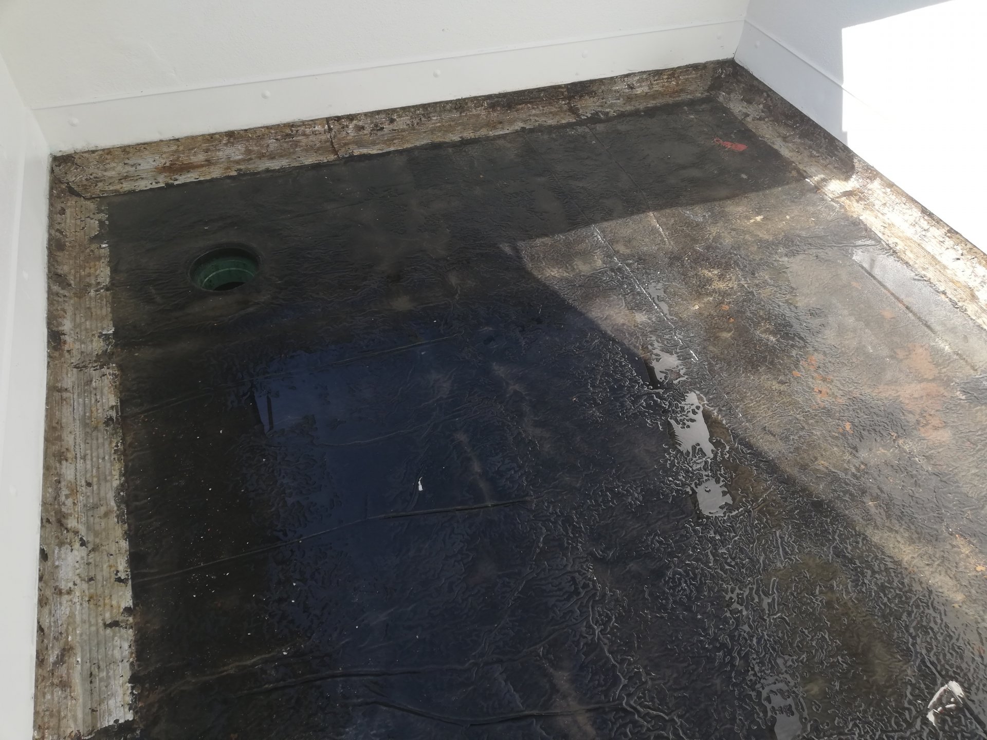

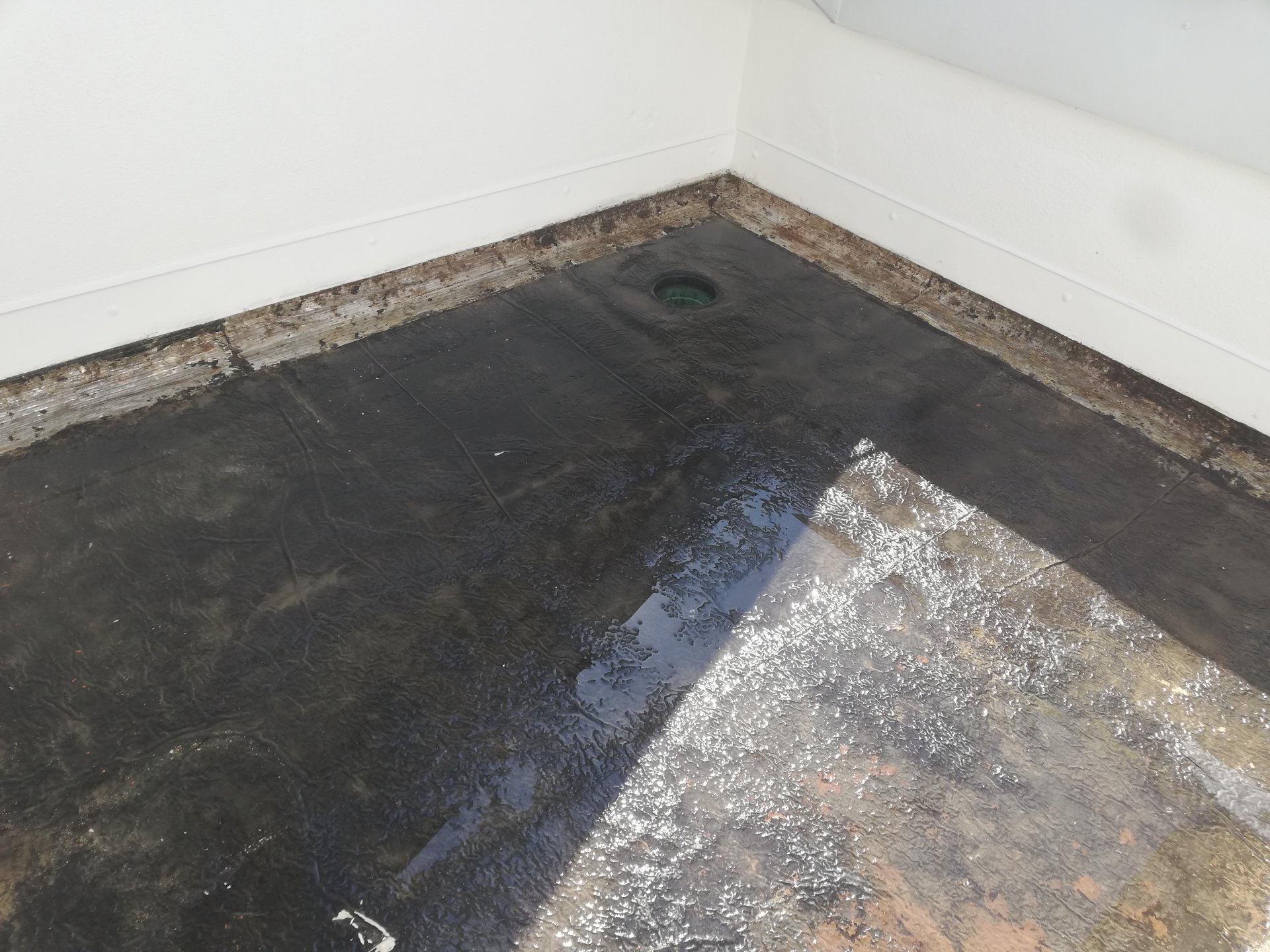

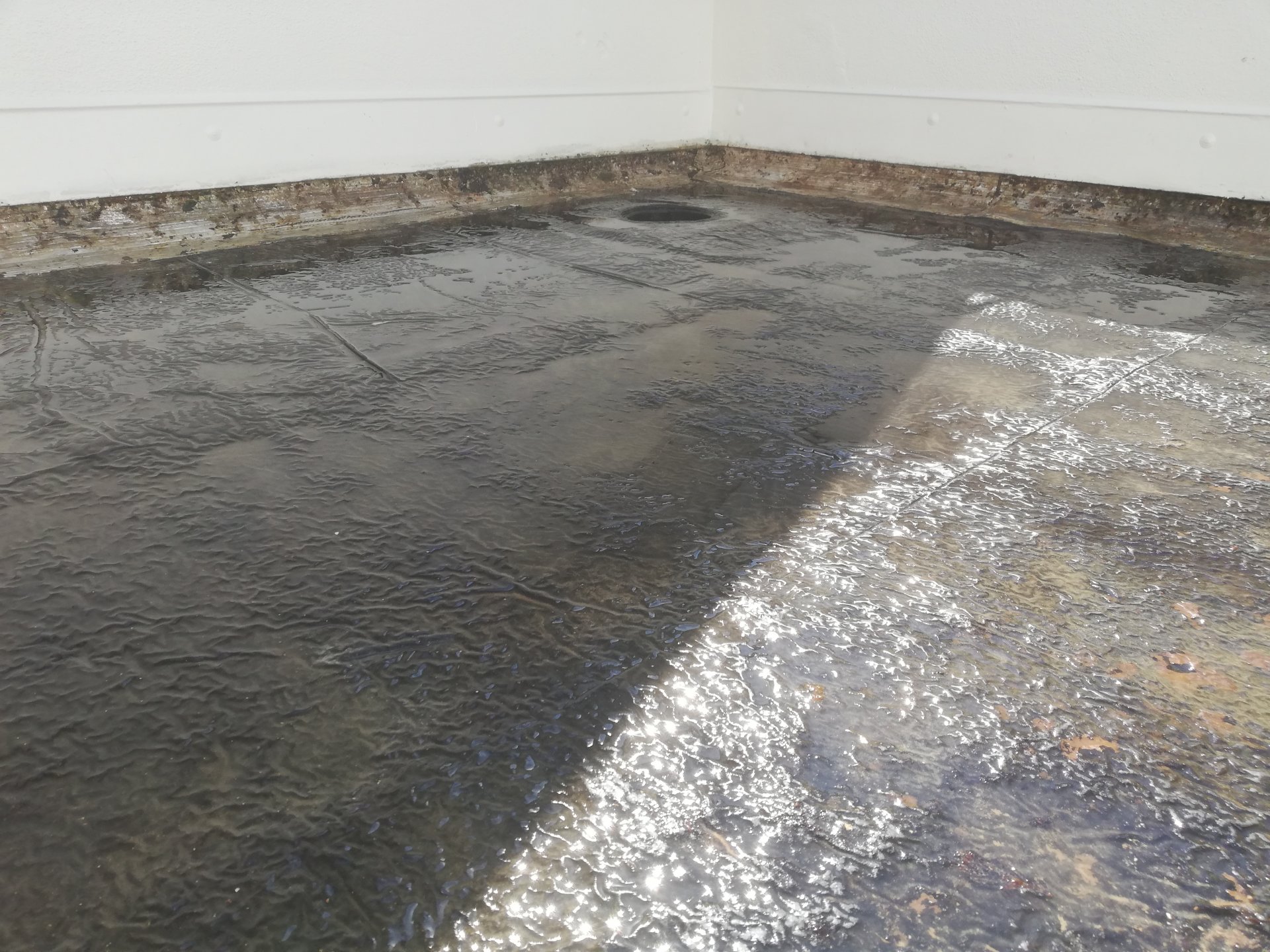

    ich bin gerade dabei den Bodenbelag unserer Loggia zu tauschen ca.9m² Grundfläche (Baujahr 1983).
    Bisher habe ich die alten Gehwegplatten und den darunter befindlichen Kies entfernt.
    Im nächsten Schritt möchte ich einen WPC Boden auf Stelzlager aufbauen.
    Was mich nun allerdings wundert, der Ablauf im Eck ist leicht erhöht. Somit wird immer Wasser auf dem Boden stehen. Das war nun auch sicherlich seit 1983 der Fall unter dem Kies.
    Ist das normal und kann das so bleiben?
    Danke und Grüße
    Pascal

    Gibt es einen zweiten Anlauf bzw. Notüberlauf?
    Gibt es irgendwo auch einen Türanschluss?
    Vielleicht sollte sich ein Dachdecker das mal ansehen, ob man vorher noch eine Lage drüber schweißt, bevor du Gummischrotmattenstreifen auslegtst und WPC auf Aluschiene installierst.
    Bitte beachte die notwendige Reviöffnung im Bereich des Ablaufes und schau dir vor der Türschwelle mal die aktuelle Situation an, ob du dort evtl. einen Dränrost einsetzen solltest.

    Danke für die Rückmeldung.
    Türanschluss gibt es, dieser ist aber ziemlich hoch gesetzt und überdacht.
    Einen 2. Ablauf / Notablauf gibt es nicht.
    Werde einmal einen Termin mit dem Dachdecker vereinbaren...

    Da es sich um eine Loggia und nicht um einen vollflächig frei bewitterten Balkon zu handeln scheint, ist ein Notüberlauf vermutlich erlässlich. Du solltest aber insbesondere deswegen über deinem Ablauf eine Revisionsöffnung einbauen und mind. 2x jährlich kontrollieren dass der Ablauf frei ist.

    Danke für den Hinweis! Das sollte sich recht einfach umsetzen lassen!
