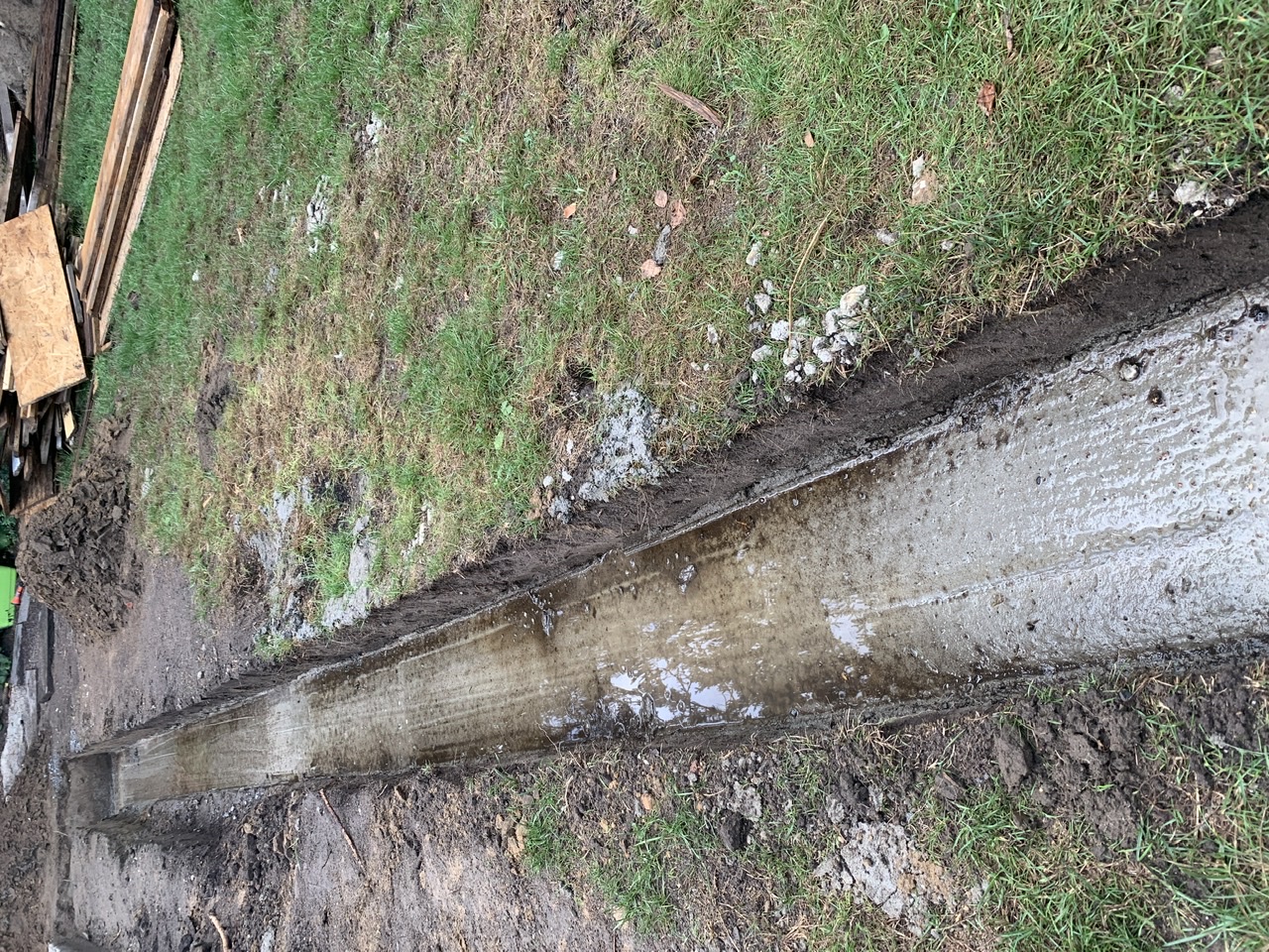

    Guten Abend zusammen,
    ich nutze den ausgefallenen Urlaub um unseren Garten nach der Haussanierung mal etwas auf Vordermann zu bringen.

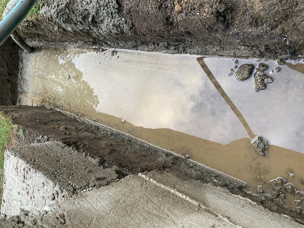

    In Planung ist ein kleines Hochbeet eingefasst mit einer Natursteinmauer (Kalkstein). Die erste Reihe Steine auf dem Fundament möchte ich mit Drainagemörtel als Ausgleichsschicht auf das Streifenfundament setzen, ohne Horizontalsperre. Mein Streifenfundament ist nun fertig. Gründung bei -80cm, Fundamenthöhe 20cm. Nach den heutigen Regenfällen musste ich feststellen, das das Wasser schon ganz gut auf dem Streifenfundament stehen bleibt und nicht ins seitliche Erdreich (Mutterboden) einsickert. Siehe Fotos.
    Wenn ich mir jetzt vorstelle, dass das Wasser dann genauso im Drainagemörtel steht und es im Winter friert hab ich da ein ungutes Gefühl...
    Was ist eure Meinung? Eher unkritisch oder kann das zu Problemen führen? Sollte ich sonst noch etwas vorsehen? Fundamentabdichtung vielleicht?

    Ich hätt halt etwas höher betoniert und die OK Fundamen leicht nach aussen geneigt, bei Deinem Sandboden staut sich das Wasser sicherlich nicht lange.

    Heute Morgen war das meiste Wasser auch schon weniger, aber es steht dort immernoch. Ich gehe heute mal die Kanten des Fundaments mit einem Meißel ab und entferne die nach oben überstehenden „Betonnasen“ mal. Das sollte vielleicht auch schon Besserung bringen.
    Wie schädlich kann denn Wasser sein an der Stelle bei Frost? Kann es das Mörtelbett aus Drainagemörtel sprengen?
