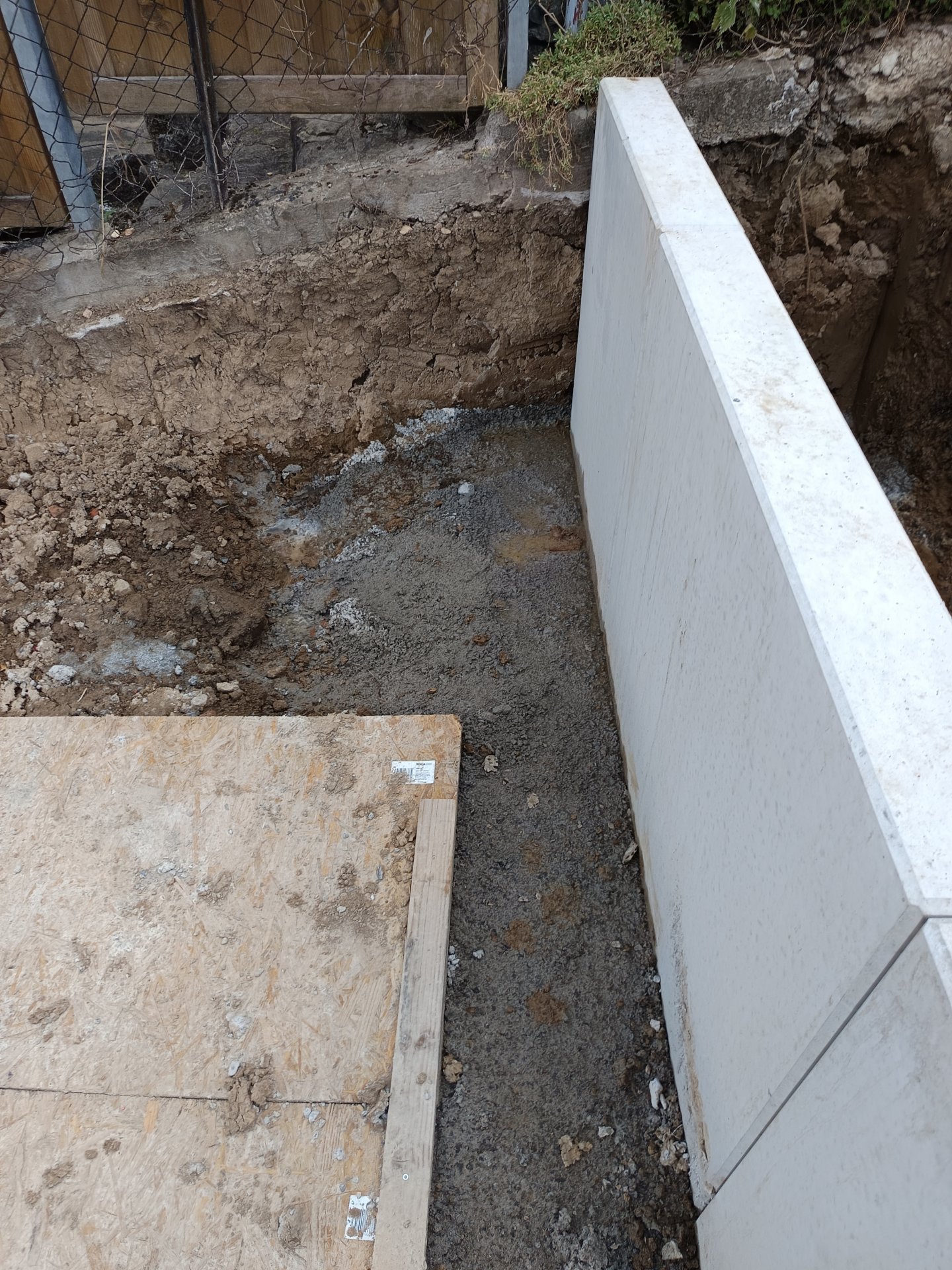

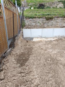

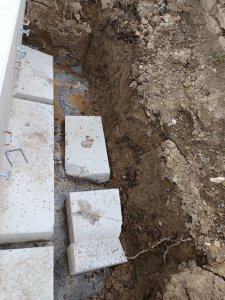

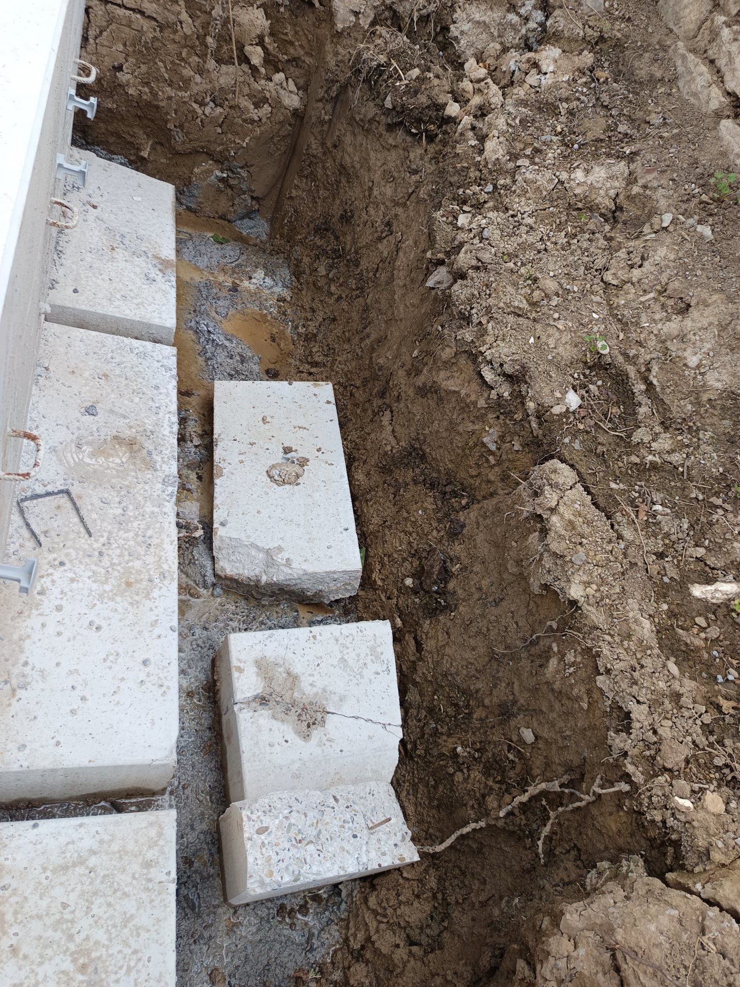

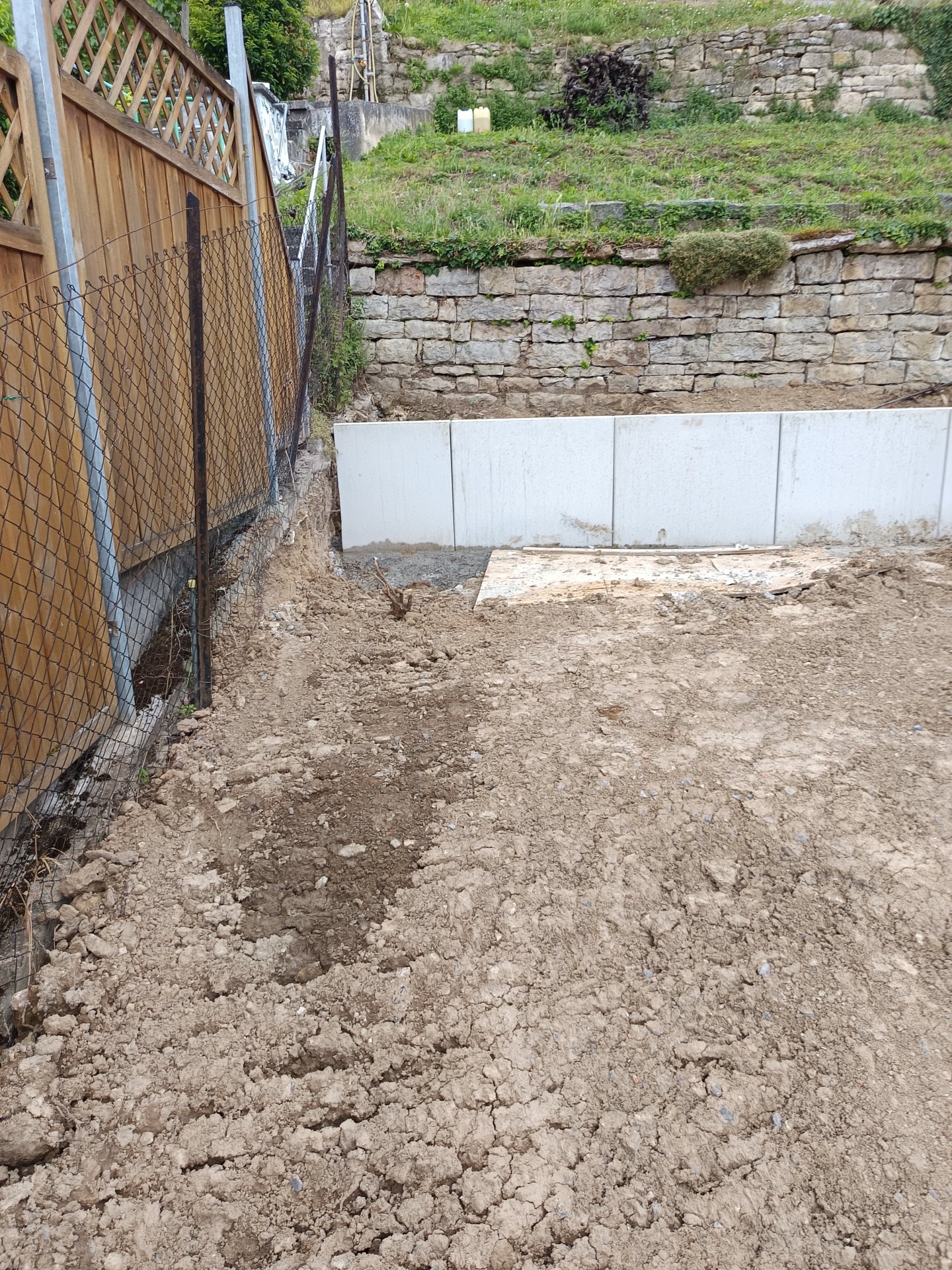

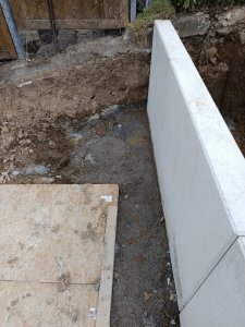

    bei uns ist gerade der GaLa Bauer am arbeiten. Hinter unserem Haus ist ein Hang mit Weinberg, hier fließt unterirdisch Wasser.
    Der GaLa hat zwar ein Drainagerohr gelegt, allerdings nur im 90° Winkel zur Mauer. Der Zement ist auch komplett durchfeuchtet.
    Was würdet ihr ihn machen lassen? Morgen bin ich zu Hause und werde mit ihm sprechen.
    Ich sehe die Gefahr, dass das Fundament und die L-Steine kaputt gehen wenn nun einfach aufgeschüttet wird.
    Eigentlich müsste man doch eine Drainage komplett hinter der Mauer laufen lassen, damit das ganze Wasser aufgenommen wird.
    Danke!
    Philipp

    Frage ihn, wie er die Drainage fertigstellt.
    Was Du siehst muss ja nicht alles bleiben.
  3. BaUT
    9.369
    5.887
    Hangaufwärts sollte erstmal ein Sammelrohr vorhanden sein und an dieses sollte in Richtung hangabwärts eine Entwässerung angeschlossen sein und dann müsst ihr euch Gedanken machen wohin das Waser dann laufen soll.

    Es wurde jetzt genauso ausgeführt und in den Schacht geleitet. Was auch gut ist, das Wasser fließt konstant tropfenweise.
