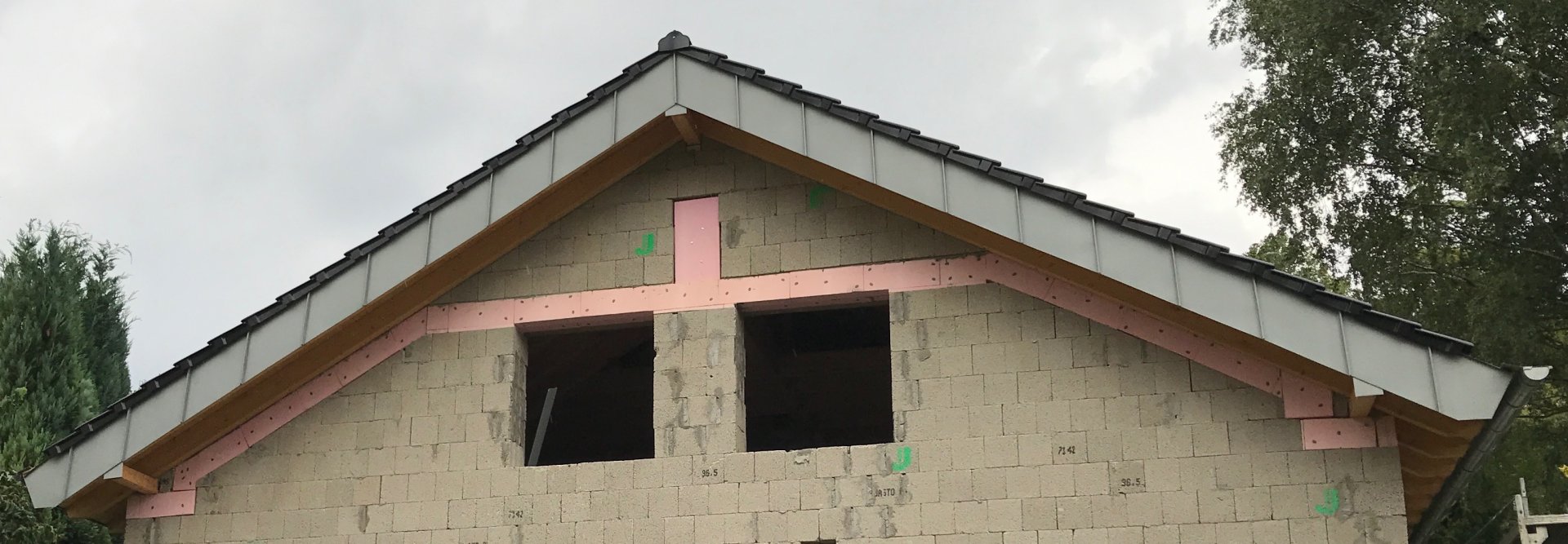

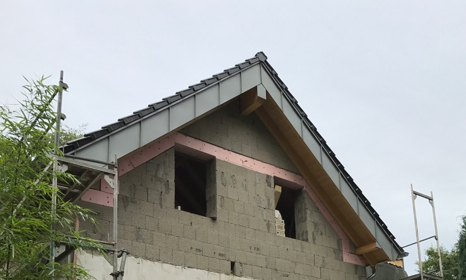

    Hallo Zusammen,
    bei mir wurde der Ortgang mit Kalzip Stehfalz Technik verkleidet. (Siehe auch das Bild im Anhang). Da mir die Falzstellen alle etwas schief vorkamen habe ich eine Wasserwaage drangehalten und festgestellt, dass diese alle nicht in der Waage sind. Mein Dachdecker sagt mir dies wäre wohl normal. Was ich ein wenig anders sehe. Kann mir hier vielleicht einer sagen, wie viel Toleranz da normal ist?
    Schon einmal vielen Dank im Voraus.

    Die passen alle, ich seh keine schiefe.

    Schaut sauber aus. Man muss auch mal die Kirche im Dorf lassen. Ich würde mich da nicht dran aufhängen, solang es optisch nicht auffällt. Und das tut es,- zumindest auf dem Bild- nicht.

    Also ich sehe das schon, dass da ein paar ein wenig "schepps" nach außen sind.
    Aber auch nur weil du es dazugeschrieben hast und weil ich generell ziemlich genau auf sowas schaue.
    Würde es ignorieren, wenn das die einzigen Probleme sind, dann passt es doch :)

    Sei doch froh das die Falze nicht in Waage sind, wie würde das denn aussehen?
    Ohne jetzt alle Details angesehen zu haben, so sieht das Ergebnis doch gut aus.

    Falls ihr vereinbart habt senkrecht zum Ortgang und man sieht es auf Abstand von 7 m das es nicht so ist dann ist es ein optischer mangel...
    Also wie das bei dir Aussieht wirst du bestimmt noch ganz andere Probleme haben.

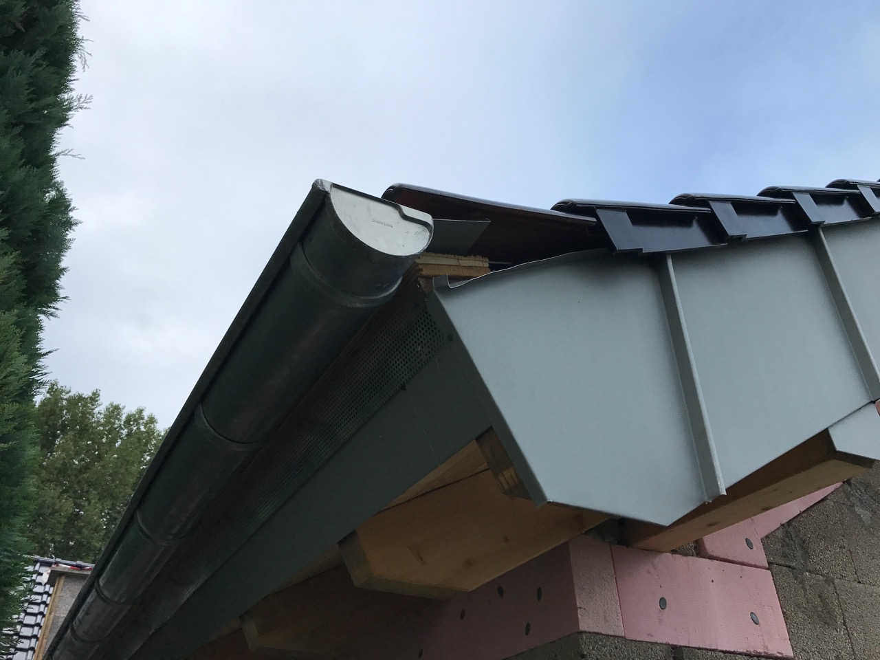

    Kannst du dort ohne Probleme die Flächenziegel an lupfen und ausbauen fehlt dir die WIndsogsicherung für das Dach, (d.h. keine Gebäudeversicherung haftet für Sach und vor allem Personenschäden, dann haftest du Privat für)
    Da das sehr häufig am Neubau ignoriert wird.
    Da siehst du ganz schnell ob einer weis was er macht ;)
    An jeden Neubau an den man kommt ist zu 90% nicht geklammert bzw. nicht richtig.
    Sollte es geklammert sein haste glück.

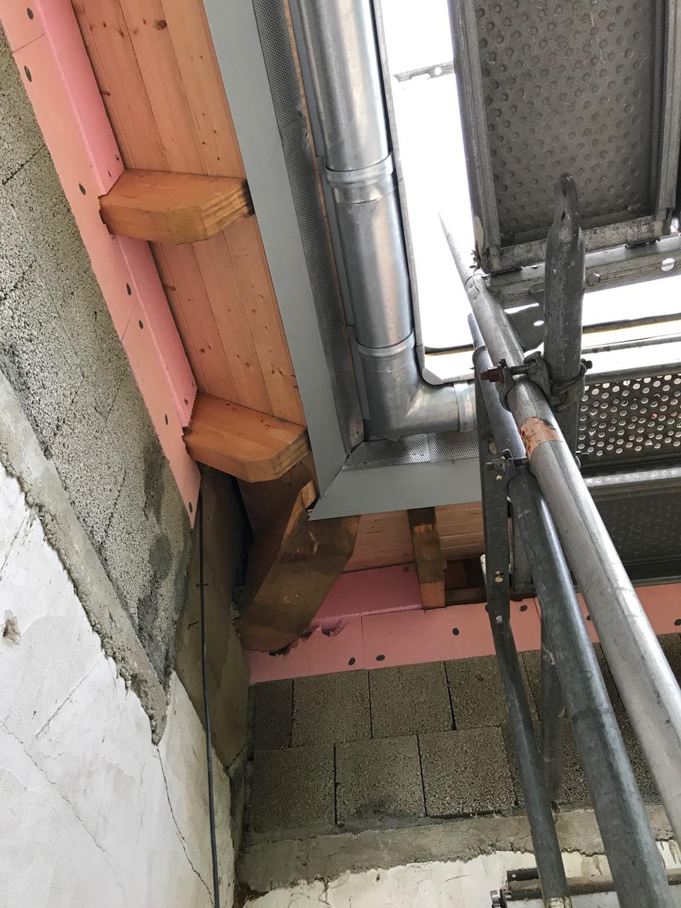

    Ich verstehe auch nicht wieso er eine Traufbohle montiert und danach zwei Bretter drauf nagelt ? das sieht ja fürchterlich aus. (IMG_1330.jpg)

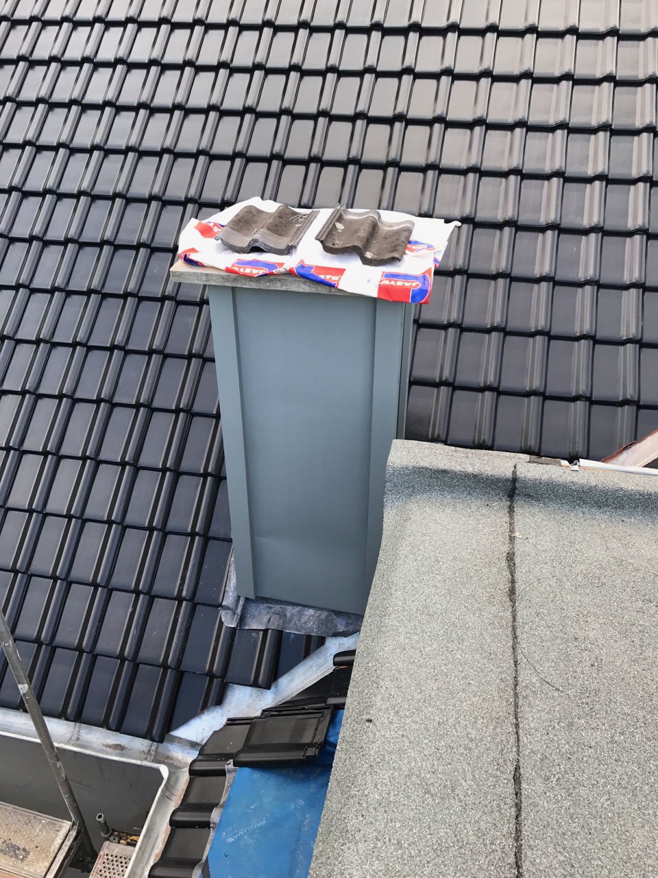

    Zu Bild 2067 das Flachdach ist Mangelhaft geschweißt.
    - Aufkantungen gehören doppelt geschweißt.
    - Zink einlaufblech ist nicht gut zum einkleben, er hätte Edelstahlbleche verwenden müssen oder Uginox, das Zinkblech schmilzt beim einkleben wenn man die - Bitumenbahn heiß macht, deshalb regnet es dir rein.
    So wie es aussieht fehlt am Traufblech auch die umfalzung in der Rinne als Tropfkante.
    - Das Attika Blech ist alles andere als schön montiert, es fehlt sogar die um Falzung unten, wie sind die Bleche befestigt mit einer Dichtschraube ?
    das wäre ein weiterer Mangel.
    - nicht verklammerte Dachziegel bedeutet du hast keine Gebäudeversicherung die für den Schaden haftet, entsteht ein Personen schaden wird es teuer für
    dich wenn dein Dachdecker / Zimmerer nicht mehr existiert.
    Es bedeutet soviel abdecken neu eindecken und verklammern so wie es sich gehört.
    - Das quatsch mit den Brettern, der weis nur nicht wie es geht, eine Dachrinne darf nach annerkannten Regeln der Technik der Dachdecker mit oder ohne
    Gefälle verlegt werden, es darf nur kein Gegengefälle verlegt werden !
    Also das was ich anhand den Bildern sehe sind dies keine Fachleute die bei dir arbeiten. Es sind sehr viele Mängel !
    Diese Fehler sind normalerweise das kleine 1x1 im Dachdeckerhandwerk !
    Es wurden entweder keine Fachleute beauftragt oder die günstigsten, oder haben wirklich alle keine Ahnung, ich möchte nicht wissen was du an Verstecken Mängeln hast. Wenn so einfache Dinge falsch gemacht werden.
    Ich könnte mir das nicht erlauben !
