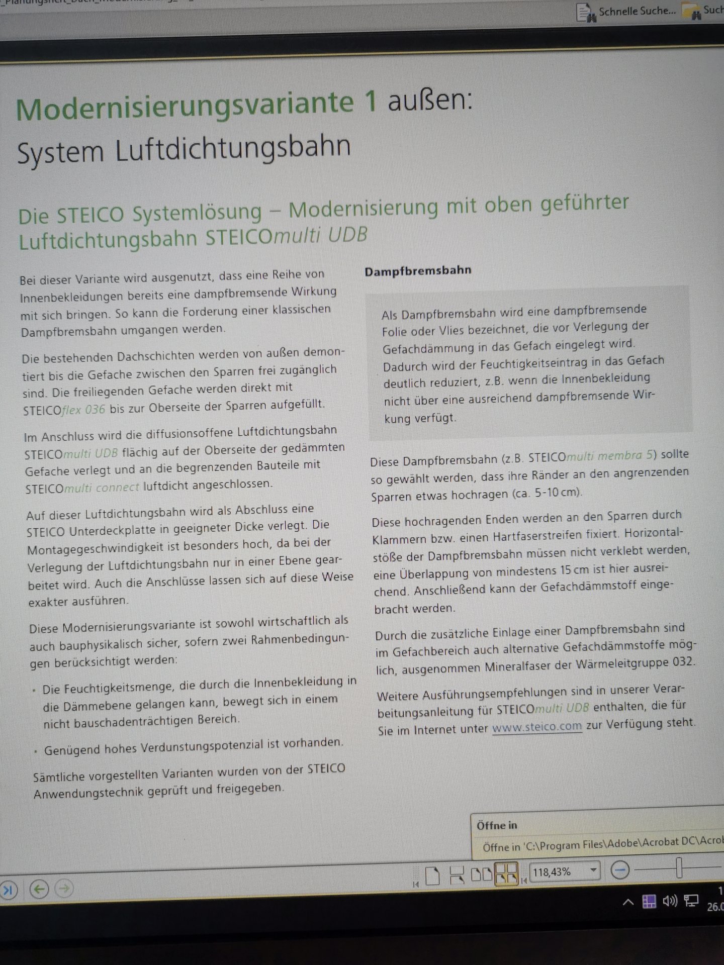

    ich hätte da mal eine Frage. Wir wollen unser Dach demnächst wie folgt sanieren:
    -Sparren aufdoppeln 6x6 Kantholz auf 20cm
    - Dampfbremse zwischen die Gefächer tackern und nicht verkleben. ( Steico Multi Membr.)
    - 200 er Klemmfilz
    - Luftdichte Diffusionsoffene Unterspannbahn flächig über den Sparren ( Steico Multi UDB), Luftdicht verklebt.
    - 6cm Aufsparrendämmung ( Steico Universal dry 60mm)
    Unser Dachboden ist nicht ausgebaut, unsere Dachschrägen im 1 OG leider schon. Deswegen haben wir uns für die Sanierung von außen entschieden. Unser Energieberater rät uns dazu eine Dampfbremse einfach ins Gefach zu legen als Sicherheit, diese soll auch nur überlappt werden und nicht verklebt werden. Da die Steico Multi UDB den Luftdichtenanschluss herstellt. Von bekannten Dachdecker höre ich, dass ich mir damit einen "Schwamm" einbaue, da das Klemmfilz zwischen den beiden Folien liegt.
    Hat jemand Erfahrung mit dem Aufbau? Bei Steico in den Details steht es auch so beschrieben.
    Wir sind uns jetzt ein wenig unsicher. Vielen Dank für die Antworten:-)

    Zitat aus dem Planungsheft: " Durch die zusätzliche Einlage einer Dampfbremsbahn sind im Gefachbereich auch alternative Gefachdämmstoffe möglich, ausgenommen Mineralfaser der Wärmeleitgruppe 032.
    Ich vermute das Dämmstoff mit der Wärmeleitgruppe 032 nicht so diffusionsoffen sind wie 035.

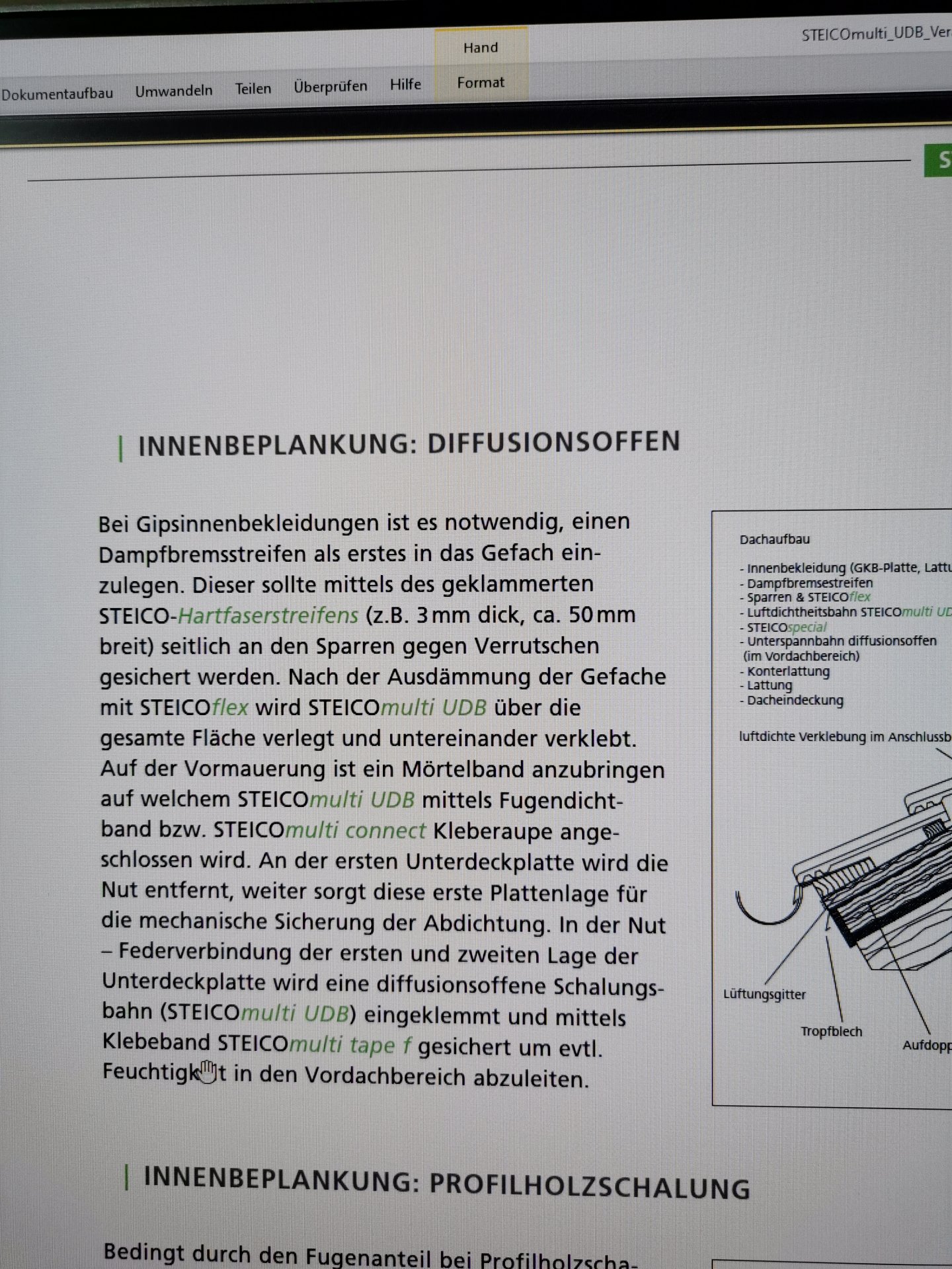

    Nach mehreren Telefonaten mit den Anwendungstechnikern der jeweiligen Produkte wurde mir folgendes von einem Hersteller vorgeschlagen.
    -Teilweilweise 14cm alte Mineralwolldämmung belassen, rest auffüllen ( nicht gedämmtes Gefach)
    - dann Steico Multi Udb sd wert 0,02 vollflächig über den sparren
    - dann erst aufdoppeln 6x6, somit kann man vorher den Luftdichtenanschluss besser an der Mauerkrone herstellen.
    - dazwischen Steico Flex 6cm
    - Oben drauf 6cm Steico universal dry
    was haltet ihr von dem Aufbau? Bei Ubakus komme ich auf deutlich Kondenswasser.
    Von innen ist der aufbau im 1 OG folgt: Sauerkrautplatten verputzt, Dachgeschoss teilweise offen nach Sanierung mind. Gipskarton.
