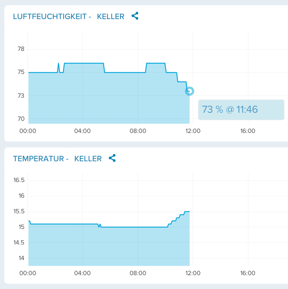

  9. #29 GuybrushT, 12.06.2023
    GuybrushT
    GuybrushT
    15.02.2020
    58
    übrigens: jetzt läuft der Kollektor gerade auf Hochtouren und schon sinkt die rel. Luftfeuchtigkeit im Keller...

  10. #30 VollNormal, 12.06.2023
    VollNormal
    VollNormal
    20.11.2021
    4.334
    2.960
    Bochum
    Gleichzeitig steigt die Temperatur im Keller. Ob sich jetzt die tatsächliche Wassermenge geändert hat, wäre zu prüfen.
