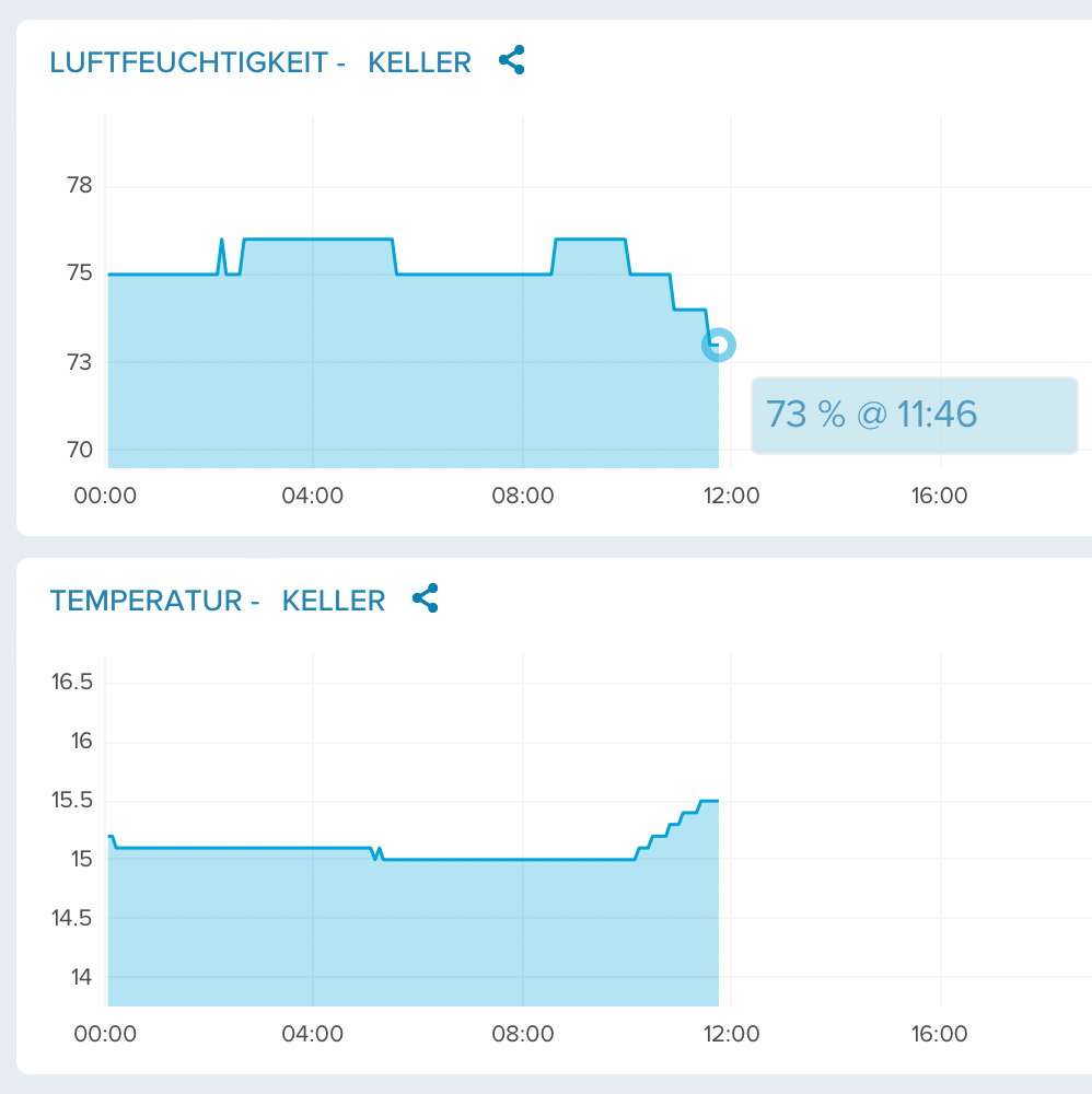

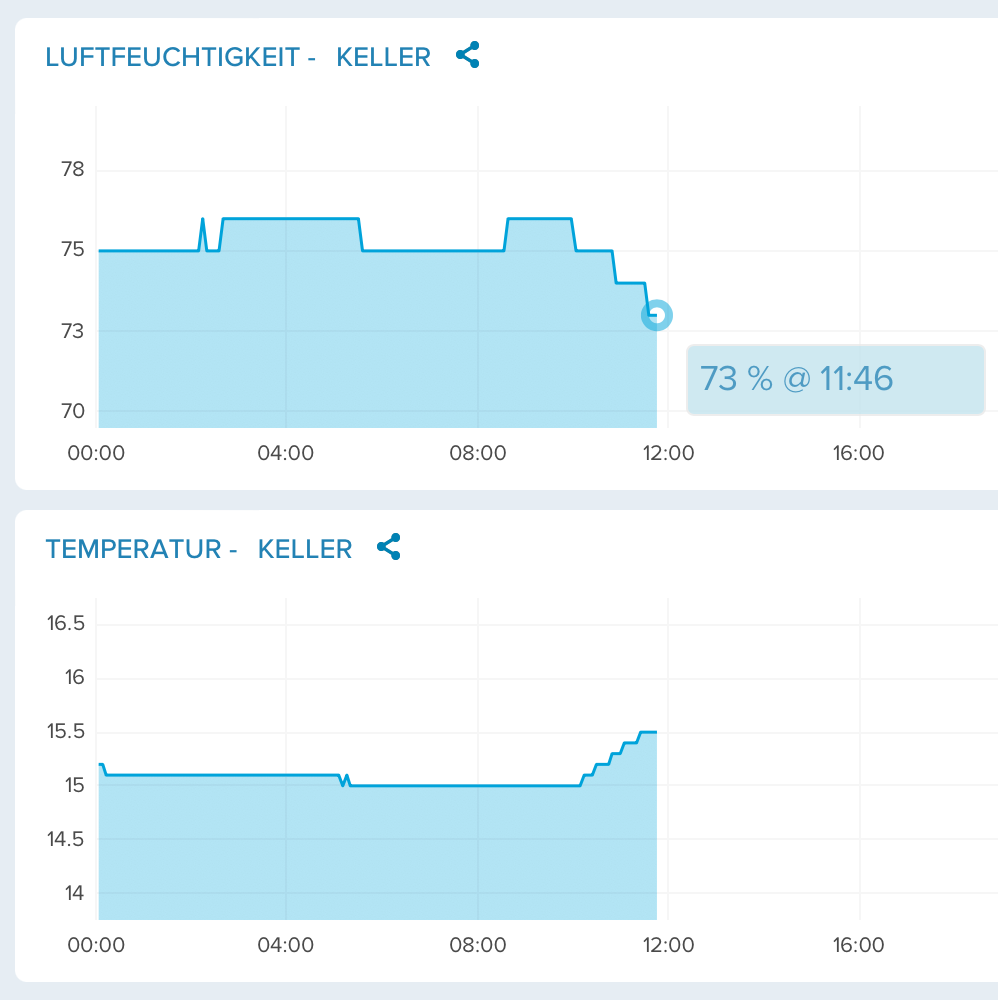

    Update von meiner Seite:
    1. Inzwischen sind nach ein paar regnerischen Tagen bei 83% rel. Luftfeuchtigkeit und 15.6°C im Keller angelangt.
    2. In einem Gespräch mit dem Hersteller wurde die Vermutung geäußert, dass das Problem darin liegt, dass die feuchte Luft nicht so einfach entweichen kann. Wir haben dem Einlass gegenüberliegend im Keller eine Not-Außentür die in einen Schacht führt, der oben zum Schutz vor (Stark-)Regen mit einer Metallplatte abgedeckt ist. Vielleicht müsste ich also in die Metallplatte eine Entlüftungsmöglichkeit einbauen.
    3. Parallel habe ich mich nochmal von einem Unternehmen für Lüftungsanlagen beraten lassen. Deren Fazit entspricht eher dem Konsens hier im Thread: Im Sommer, so von Juni bis August ist der Lüfter eher kontraproduktiv. Im Winter hingegen kann er evtl. den gewünschten Effekt erzielen. Mir wurde geraten, ihn im Sommer abzuklemmen und lieber den vorhandenen Luftentfeuchter zu betreiben, was ich jetzt auch erstmal machen werde. Für selbigen habe ich ein Kondenswasserpumpe bestellt, sodass ich das Wasser nach Draußen leiten kann. Der Luftentfeuchter wird an eine smarte Steckdose angeschlossen, sodass ich ihn bei zu hoher Luftfeuchtigkeit einschalten kann, evtl. auch automatisiert mit IFTTT. Das würde das Gerät vermutlich auch selbst hinbekommen, ich habe aber lieber etwas mehr Transparenz / Kontrolle, da ich nicht täglich vor Ort bin.
    4. Evtl. findet sich noch eine Lösung, mit der ich den Lüfter der Anlage in kalten / trockenen Sommernächten über eine Stromquelle betreiben kann. Müsste nach der gleichen Logik ja mit smarter Steckdose / Netatmo Außensensor und IFTTT funktionieren.
    Mein einziges Problem ist jetzt noch, dass die Luftfeuchtigkeit aktuell täglich neue Rekordwerte erreicht und ich evtl. erst in ein 2 Wochen wieder vor Ort sein kann...

    Krass das der Gerätehersteller/-verkäufer keine Ahnung von Bauphysik hat!
    Ist denn hier niemand, der ein h-x-Diagramm lesen und interpretieren kann? Oder wenigstens ein Carrier-Diagramm?
    1. Die Kellerwände und der Kellerboden haben im Sommer welche Innenoberflächentemperatur? - z. B. 16 °C
    2. Bitte mal ein paar Datensätze (Temp. und rF) eines feuchtwarmen Sommertages auswählen! - z. B. nach einem Sommerregen 24 °C und 70% rF - dies entspricht einem Feuchtegehalt (abs. Feuchte) von 15,2 g/m³ - Taupunkttemperatur liegt dort bei 18,2 °C
    3. Wenn man diese Außenluft im Sommer in den Keller holt, dann kondensiert die in der Feuchtigkeit auf den kühlen Bauteiloberflächen. --> Schimmelpilzansiedlung und Mikroorganismen (Bakterien etc.) führen dann zu dem Kellergammelgeruch

    Letzter Versuch:
    Lüftung für den Keller zum Zwecke der Kellertrocknung macht nur Sinn, wenn der Feuchtegehalt der Außenluft geringer ist als der Feuchtegehalt der Außenluft!
    Beispiel:
    Außenklima: 24°C und 70% rF = 15,2 g/m³
    Kellerklima: 15°C und 60% rF = 7,7 g/m³
    Die sommerliche Außenluft enthält also etwa doppelt so viel Feuchte wie die Kellerluft !!! Eine Lüftung zur Trocknung des Kellers ist unter diesen Klimaverhältnissen kontraproduktiv.
    Man braucht also einen elektronische Lüftungssteuerung, die eine Kellerlüftung nur da erlaubt (einschaltet) wenn der absolute Feuchtegehalt der Außenluft [g/m³] geringer ist als der Feuchtegehalt der Kellerraumluft.
    Schluss mit dem Gequatsche über RELATIVE Luftfeuchte! Das begreift der TE offenbar nicht!
