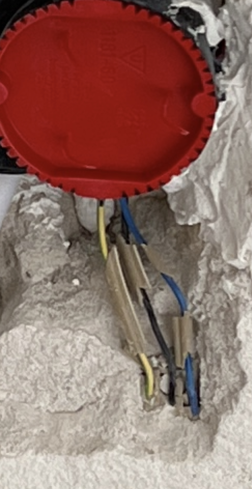

    Hallo zusammen.
    Habe im Rahmen einer Sanierung einige Unterputzdosen erweitern / neu machen müssen.
    Dabei hat sich an der Stelle über / unter den Dosen die äußere Isolierung der Steigleitung (ja ich weiß kack Zeug) gelöst.
    Ansonsten ist aber die Leitung noch voll in Takt…
    Ein befreundeter Elektriker meinte ich kann das einfach mit Rotband wieder zuschmieren, da passiert nix.
    Mir ist schon klar, dass die Vorschrift da etwas anderes sagt, aber meint ihr ich kann es riskieren diese 2-3cm ohne aussenmantel einfach einzugipsen ?

    Was macht der befreundete Elektriker beruflich?
    Hoffentlich nichts mit Strom.

    Was passier denn wenn das zugemacht wird ?
    Das Kabel ist ja trotzdem isoliert und rotband ätzt den Mantel ja nicht weg oder ?

    nein einfach zuschmieren ist nicht richtig. könnteste weiter aufstämmen und schrumpfschlauch drüber machen. Da es sich hier noch um flachleitungen handelt, würde ich persönlich sogar die ganze leitung rausreißen und ne neue nym verlegen, sofern das ding nicht durchs ganze haus läuft.

    Bitte fachgerecht reparieren lassen
