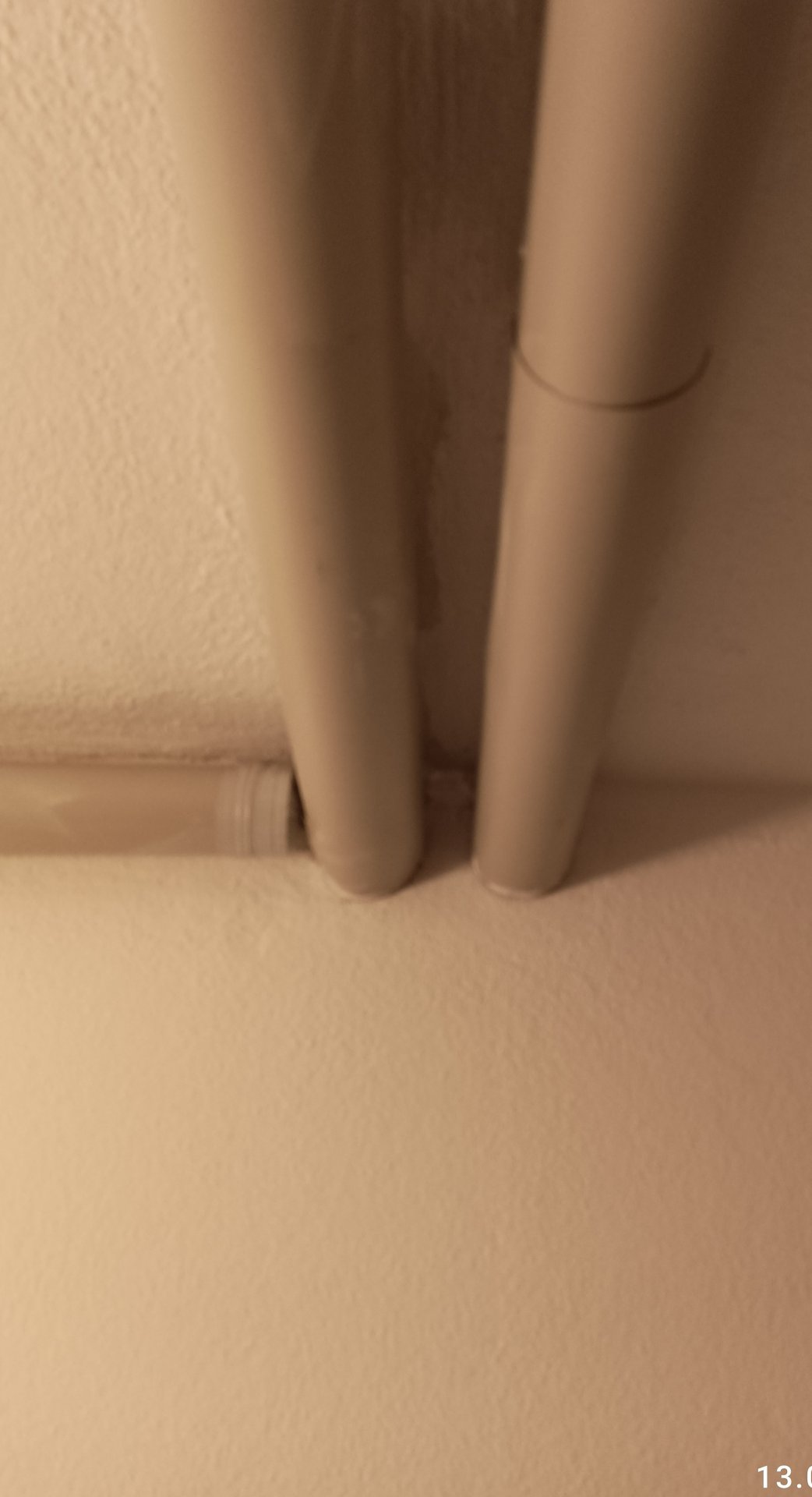

    Siehe: Foto
    Jetzige Situation. Das rechte Rohr kommt vom Warmwasserboiler im Heizungsraum. Der Warmwasserboiler wird von der Gasheizung betrieben.
    Gewünscht: In dem gezeigten Raum beginnt der Anstieg der Warmwassersteigleitung. Dort soll eine Warmwasserwärmepumpe aufgestellt werden.
    1) Kann ich die jetzige Warmwasserleitung auftrennen lassen und ein T-Stück einsetzen lassen. An dieser Stelle soll die Warmwasserwärmepumpe ihr Warmwasser einspeisen.
    Das T-Stück soll zwei Ventile zum Schließen haben.
    Ein Ventil, um die jetzige Zuleitung vom Warmwasserboiler (im Heizungsraum) schließen zu können.
    Ein Ventil, um die Warmwasserwärmepumpe von der Steigleitung trennen zu können.
    - Die Verrohrung ist aus verzinktem Eisenrohr und 33 Jahre alt. Von außen in einem sehr guten Zustand. Die Rohrmitte hat einen Abstand von 7 cm zur Decke.
    2) Gibt es eine bessere Lösung?

    Vom Rohrleitungsbau sollte das noch nicht einmal ein Lehrling im 3. Lehrjahr vor große Herausforderungen stellen...
    Mir ist das ganz Konzept mit den zwei Wasserfässern, von denen wohl eines immer längere Zeit unbeheizt herumstehen soll, generell nicht geheuer, von der Trinkwasserhygiene her ist das so mE sogar überhaupt nicht zulässig.
    Wieso brauchst denn zwei Warmwassererzeuger?

    Es geht mir eigentlich nur um einen gesicherten Übergang. Sobald die Wärmepumpe zuverlässig die Aufgabe übernommen hat, kann die Verbindung zum Warmwasserboiler im Heizungskeller auch ganz still gelegt werden.

    Zwei Standard-Absperrarmaturen mit Rückflussverhinderer und eine davon fliegt irgendwann zusammen mit dem alten Boiler und dem T-Stück raus... Wieso die WP nicht von Anfang an einfach nur funktioniert, frage ich jetzt lieber nicht...
