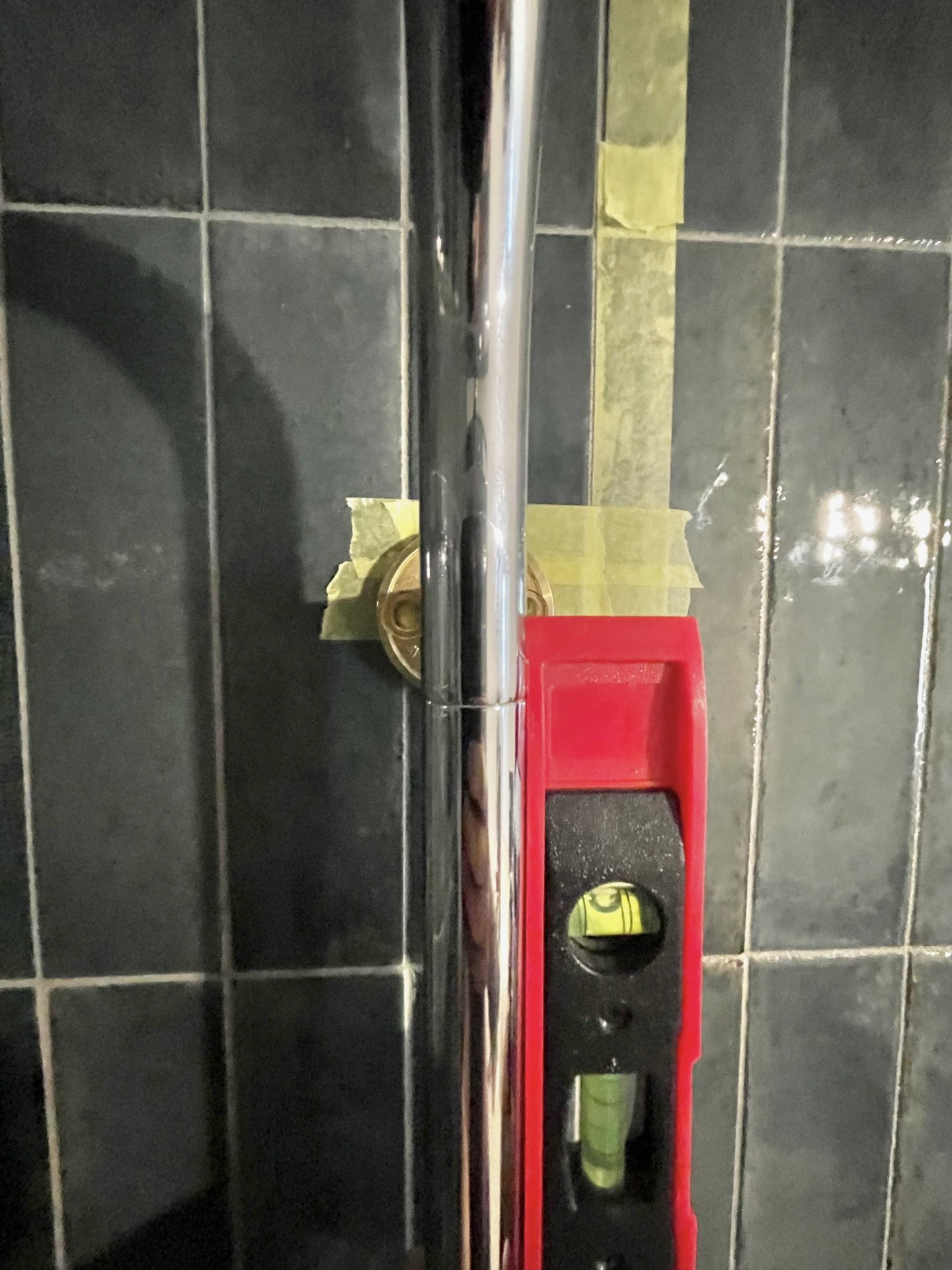

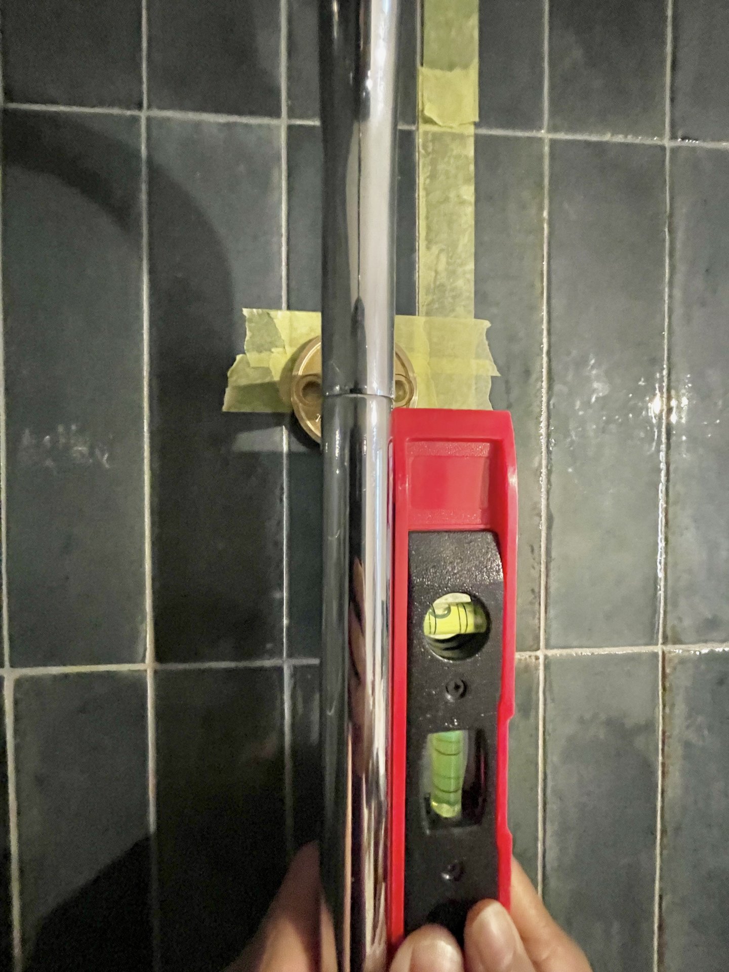

    in unserem Duschbad möchte ich eine Regendusche installieren. Nun habe ich gerade feststellen müssen, dass die Fliesenfugen in dem Bereich nicht lotrecht verlaufen. Wenn ich nun das Steigrohr lotrecht installiere, verläuft es ergo nicht parallel zur Fuge. Das sieht optisch gelinde gesagt nicht gerade optimal aus und man nimmt wahr, dass hier an irgendeiner Stelle ein Fehler gemacht wurde. Außerdem wäre die Halteplatte so nicht schön zentriert über einer einzigen Fliese positioniert und ich müsste in 2 Fliesen bohren. Spricht irgendetwas dagegen, dass ich das Steigrohr so installiere, dass es um einige Grad aus der Waage läuft und dafür aber parallel zur Fuge verläuft?
    IMG_2582.jpg >> Steigrohr lotrecht, schief zur Fliesenfuge
    IMG_2585.jpg Steigrohr schief, parallel zur Fliesenfuge

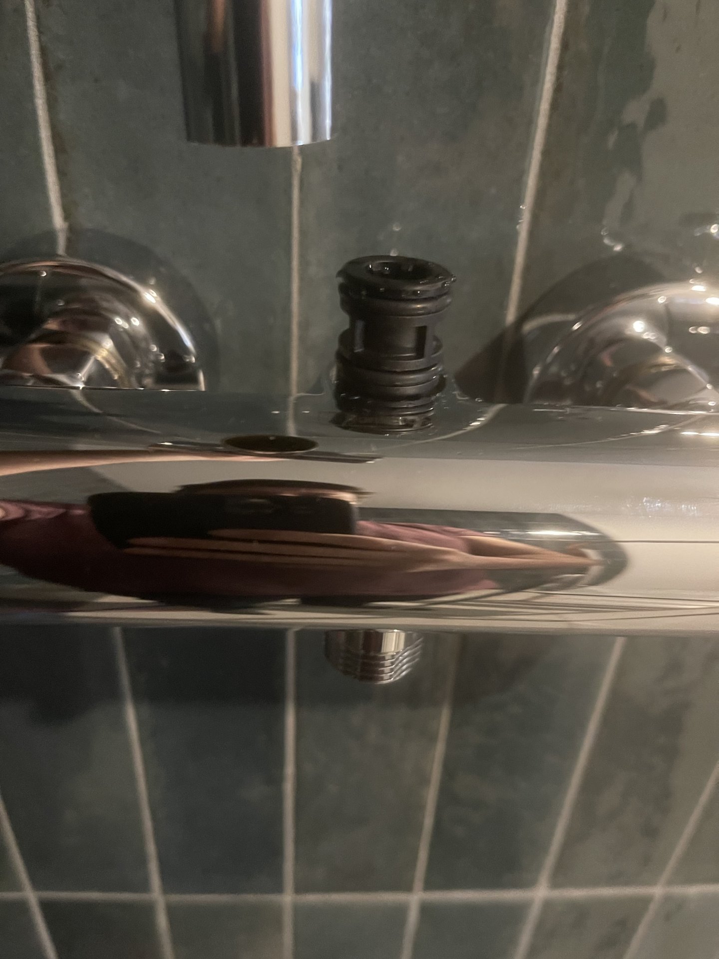

    Ja, der Duschkopf ist schwenk und neigbar. Meine Sorge wäre hauptsächlich, dass der Übergang von Thermostat zu Steigrohr dadurch nicht 100 % dicht ist. Das Rohr wird dort einfach auf eine Gummidichtungs-Propfen gesteckt und mit Fett zusätzlich abgedichtet.

    Bei dir scheint es immer um Stangen zu gehen (Stichwort: Garderobe unvollendet).
    vorweg, mit einer 10 cm Wasserwaage ist das nicht zu ermitteln.
    Und setze das Steigrohr ins Lot. Eine schiefe Stange fällt doch sofort ins Auge.
    Prüfe erstmal mit einer vernünftigen Wasserwaage, wie es um die Fliesenfugen steht. Das müsste man doch auch direkt sehen. Vor allem zum Rand hin.

    Hab gerade festgestellt, dass der Installateur, der zuvor den existierenden Einhebelmischer installiert hatte, (eventuell bewusst) diesen auch nicht im Lot befestigt hat. 2 x schief = gerade :biggthumpup: :
    Wenn ich das Steigrohr jetzt so wie gewünscht parallel zur Fuge installiere, sitzt es dadurch im rechten Winkel zum Thermostaten.

    Und für mich fällt es eher ins Auge, wenn die Stange lotrecht und schief zur Fliesenfuge sitzt. Dadurch betone ich ja den "Fehler".

    Also mir ist schon bewusst, dass ich den Thermostaten über die S-Stücke (meinst Du wahrscheinlich mit Excenter) in Waage bringen kann....

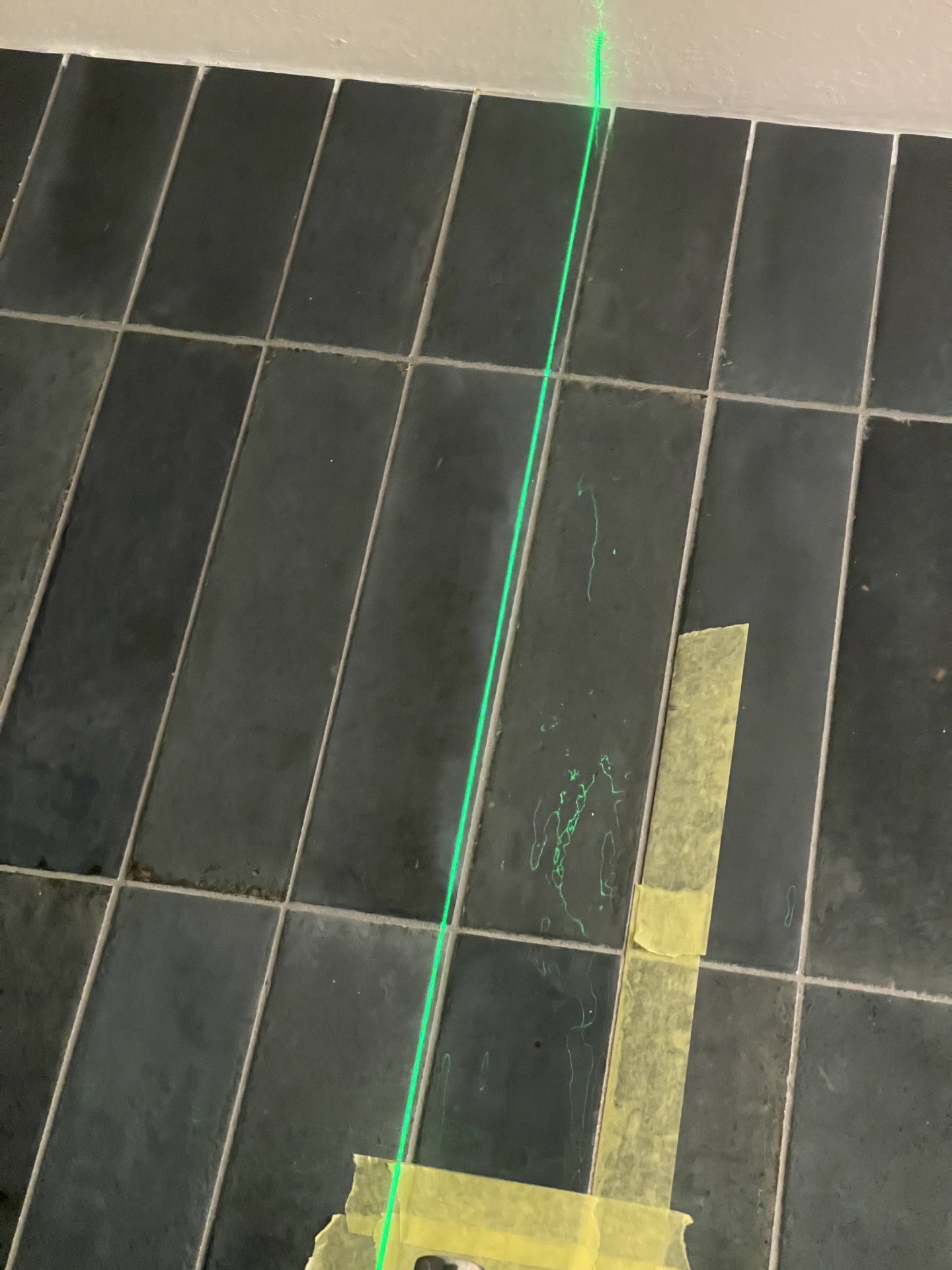

    Zeig mal bitte ein Bild, wo die Lange Wasserwange den Schiefstand der Fugen zeigt.
    Ist die angrenzende Wand exakt im Lot?
    Mich würde dann die tatsächliche Abweichung in mm von Wand bis zur besagten Fuge interessieren. Einmal auf 2 m Höhe und auf 1 m Höhe…
    Ergänzung: das Bild zeigt das schon gut. Ganz „schön“ schief.

    Die Wand ist gerade. Die Abweichung von der Wand zu messen, macht aber nicht so wirklich Sinn, da die Fliesen nicht plan sind und mehr oder weniger starke Wölbungen aufweisen. Wenn ich die Abweichung vom Lot (Kreuzlaser) messe sind es 7mm auf 2500 mm.
