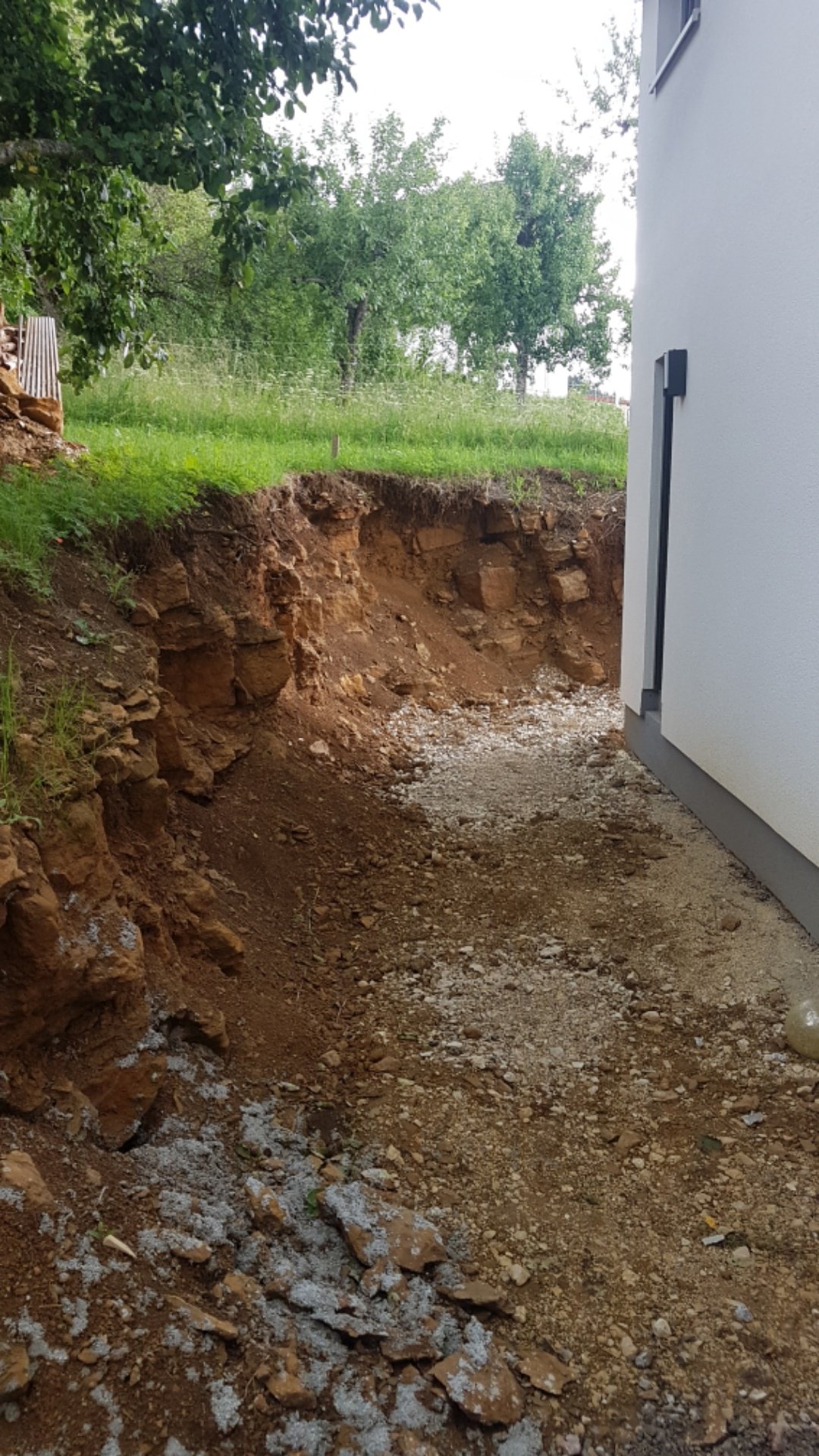

    Hallo Zusammen,
    wir sind momentan an einem Punkt, an dem wir nicht weiterwissen und auf euer Schwarmwissen hoffen.

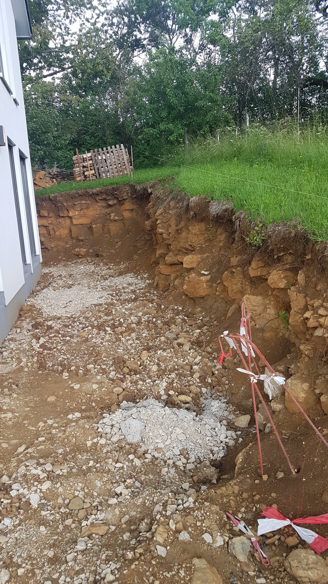

    Bei unserem Neubau mussten wir unser Hanggrundstück zum Nachbar hin abgraben, dadurch ist eine Steilböschung auf ca. 30 Meter über ein Inneneck entstanden.
    Das Inneneck ist dabei die höchste Stelle mit knapp unter 200 cm. Von hier aus reduziert sich die Höhe nach rechts auf ca. 100 cm und nach links auf ca. 160 cm.
    Der Steilhang ist durchsetzt von großen, gelben Juragestein-Findlingen. Die Findlinge halten den Hang sehr gut, sind aber witterungsanfällig und brechen bei Frost und Wasser.
    Zwischen den Findlingen ist lehmiger Mutterboden.
    Der Hang geht rund um unser Einfamilienhaus und wir haben nur sehr wenig Platz zum agieren - ca. 230 cm von Hang zur Hauswand. Hier sollte auch zukünftig noch der Weg zur Haustür entlanglaufen.

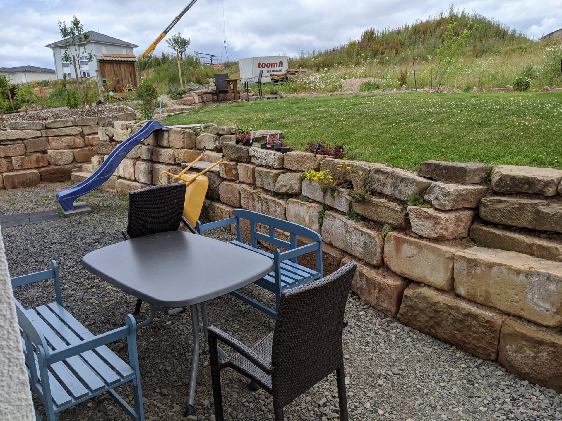

    Wieviel Platz ist von der Abbruchkante bis zur Grundstücksgrenze? Bis 1,50m kann man das technisch relativ schmerzfrei lösen, vorausgesetzt man kommt mit dem entsprechenden Gerät da noch hin.
    Möglichkeiten gibt es viele (absteigender WAF):
    - Gemauerte Natursteinmauer, ggf. mit betonierter Rückenstütze bis knapp OK
    - trocken versetzte Natursteine (in 2m Höhe sind das aber ziemliche Trümmer)
    - Betonstein-Mauer wie FCN Florwand (Statik vom Hersteller i.d.R. schon dabei)
    - Betonsteinmauer im Schalsteinprinzip zum ausgiesen
    - L-Steine / Winkelstützen
    - Schalsteine
    Den Einwand: Man baut nicht in ein Loch lasse ich nicht gelten, manchmal gehts nicht anders.
    Aber: Wasserführung ist unbedingt notwendig, und man befestigt vorher, wenn die Platzverhältnisse so eng sind. Und Absturzsicherung beachten!
    Wichtig: Landesbauordnung beachten, Da ist ab bestimmten Höhen zwingend eine Statik + Bauantrag für solche Stützmauern vorgeschrieben!
    PS: Auf dem Bild fehlt die Absturzsicherung noch. Ich weiss. Und Unkraut muss auch mal wieder weg,

    Zur technischen Umsetzung ist wohl schon alles gesagt, was die Standsicherheit des Nachbarhauses betrifft kann ich dir denke ich auch noch ein paar Sorgen nehmen. Was du hier hast sind ziemlich sicher keine Findlinge, das scheint mir einfach das anstehende Jura zu sein. Ferndiagnosen über Fotos sind zwar immer so eine Sache, aber ich bin mir recht sicher, dass wir hier annähernd waagerechte Schichten mit etwa senkrechten Klüften sehen (guck da nochmal in dein Baugrundgutachten).
    Das heißt, dass du hier günstig orientierte Trennflächen hast, das Nachbarhaus steht 7 m entfernt. Auf der ganz sicheren Seite kannst du von einer Lastausbreitung unter einem 45°-Winkel ausgehen. Ich weiß nicht, wie der Hang ansteigt, aber das dürfte deine Böschung nicht im Ansatz tangieren. Und durch das Trennflächengefüge hast du tatsächlich auch noch eine steilere Lastausbreitung.
