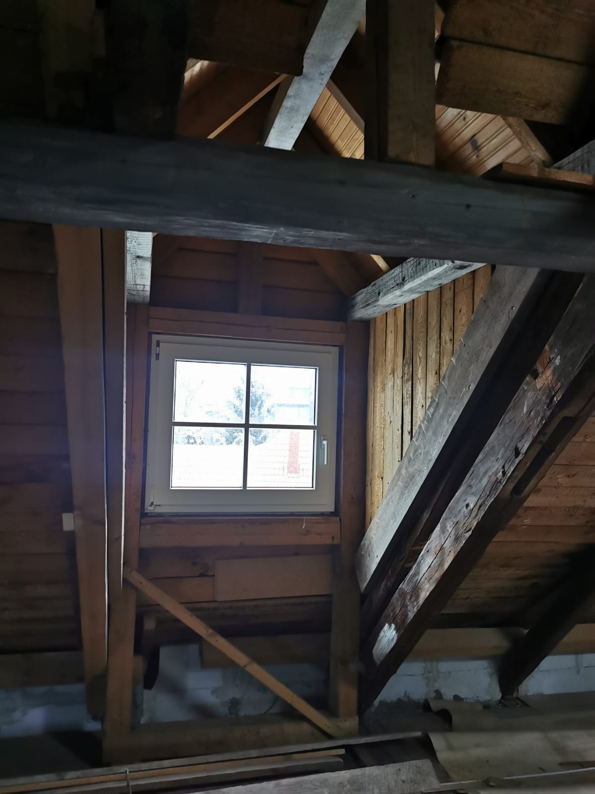

    Hallo erst einmal in die Runde.
    Ich möchte gerne mein dachboden vom fachwerkhaus dämmen da ist der Aufbau momentan so: Ziegeln-lattung-unterspannbahn-komplette holzschalung. Jetzt wollte ich mit dämmwolle weitermachen. Habe mal gehört dass welche aber vorher auf die holzschalung nocheinmal eine unterspannbahn drauf gemacht haben. Ist das sinnvoll bzw welchen Zweck sollte das haben? Vielen Dank für eure Antworten

    Hier mal ein Bild zum besseren Verständnis. Wie schon gesagt vor der Schalung ist schon eine unterspannbahn. Für hilfreiche Tips wäre ich dankbar :) IMG-20210223-WA0002.jpg

    außen: Unterspannbahn -> diffusionsoffen
    dazwischen: Dämmung
    innen: Dampfbremse -> diffusionsdicht (+ dann die Innenverkleidung)

    Danke für die Antwort, also vor der Schalung ist schon die unterspannbahn, dh. innen jetzt nicht nochmal eine vor die dämmwolle?

    Eine Unterspannbahn soll ja nichts abdichten sondern nur verhindern, dass die Dämmung durch Flugschnee (oder Nässeeintrag bei Sturm etc.) nicht mehr als unbedingt nötig durchfeuchtet. Das was trotzdem noch an Restfeuchtigkeit in die Dämmung kommt verdunstet dann auch schnell wieder.
    Eine zusätzliche 2. Unterspannbahn unter der Schalung würde diese Verdunstung behindern und könnte sogar zu Schäden an den Sparren führen.
    Also wird eine außen schon vorhandene Unterspannbahn ausreichen. (Sofern die noch intakt ist natürlich.)

    wenn du genau weist welche Unterdeckbahn draußen unter den Ziegeln liegt, dann kannst du ja deinen Aufbau auch mal bei
    ubakus.de
    eingeben - zwecks Tauwassernachweis!!!
    Innen ist es total wichtig, dass du die raumseitige Dampfbremse (DIN 4108-3), welche gleichzeitig als Luftdichtheitsebene (DIN 4108-7) funktionieren muss, unbedingt an alle benachbarten Wände und an allen Durchdringungen dauerhaft luftdicht anschließt, so dass raumseitig keine feuchtwarme Raumluft in die Dämmebene strömen und dort kondensieren kann. Insbesondere bei der Brettschalung würde ich mir sonst sorgen machen.
