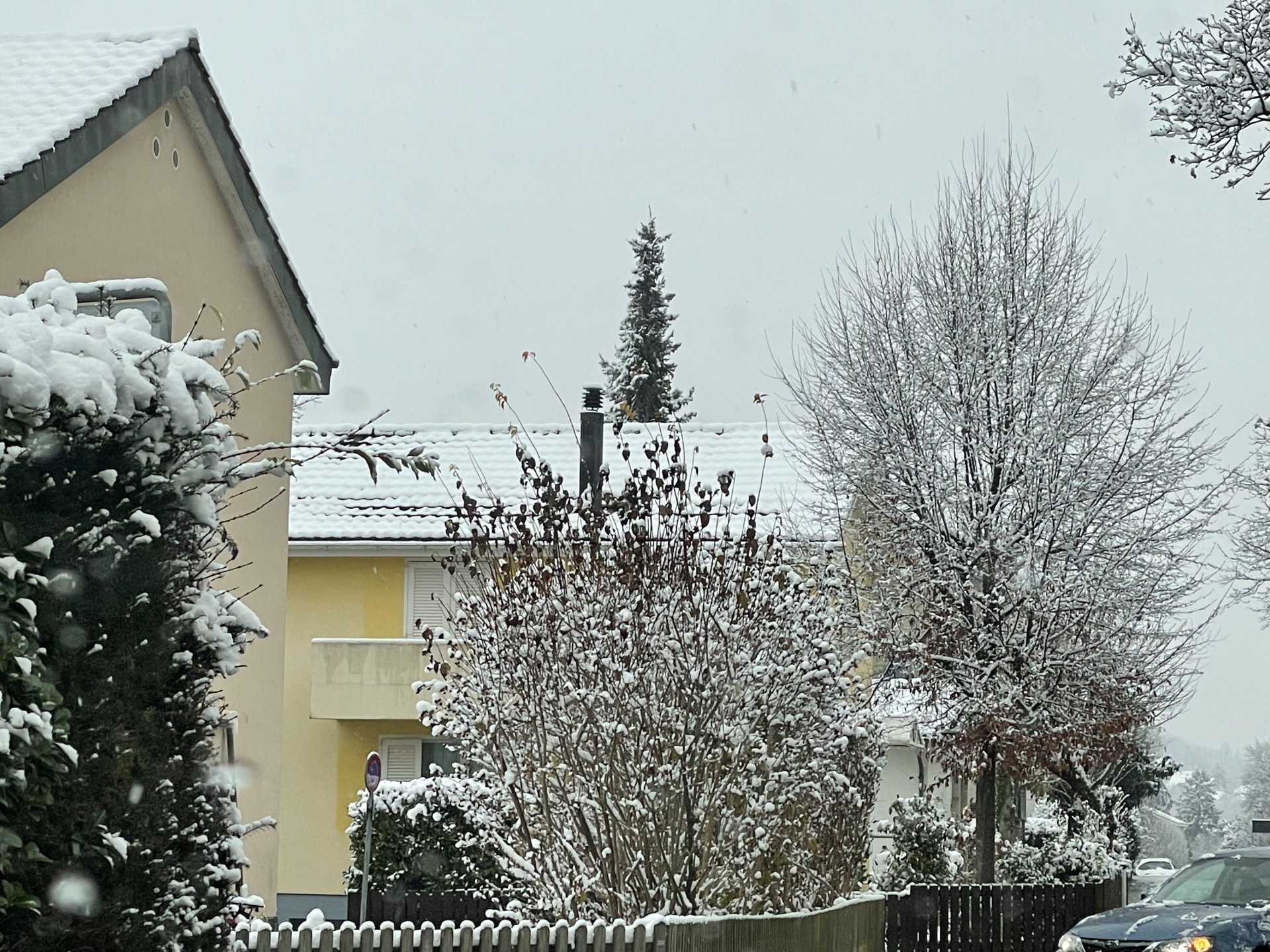

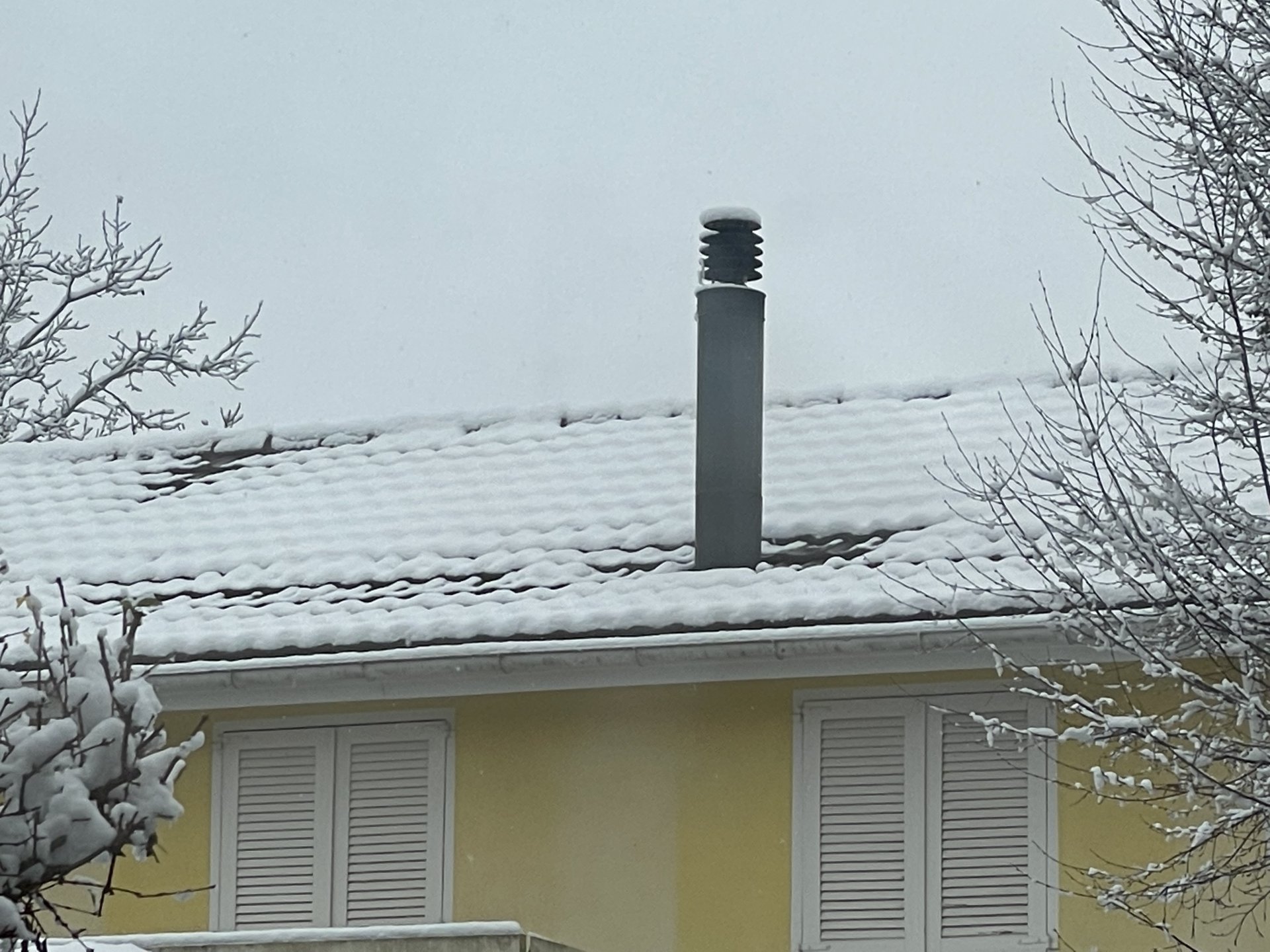

    Mein Betrag ist rein Interessenshalber.
    Wie auf den Bildern ersichtlich ist, ist der Schnee an gewissen Stellen am Dach „geschmolzen“. Der Dach ist von innen isoliert, aussen wurde noch nichts gemacht.
    Was ich mich nun frage, weshalb ist der Schnee nur an gewissen Stellen weg und nicht überall, da die Bedinungen überall gleich sind? Hab das drausen auch an anderen Häusern gesehen?

    Die Bedingungen sind eben nicht überall gleich. Da ist einmal das Abgasrohr, in dessen direkter Umgebung die Dachhaut entsprechend erwärmt wird. Zum Anderen sieht es so aus, als sei am Anschluss der Außenwand an das Dach eine Wärmebrücke vorhanden.

    Achso stimmt überall dort wo de Schnee weg ist, ist praktisch der Anschluss der Aussenwand an das Dach.
    D.h es empfiehlt sich hier die Isolation von Innen enstprechend anzupassen? also bis zum Anschluss runter isolieren?
