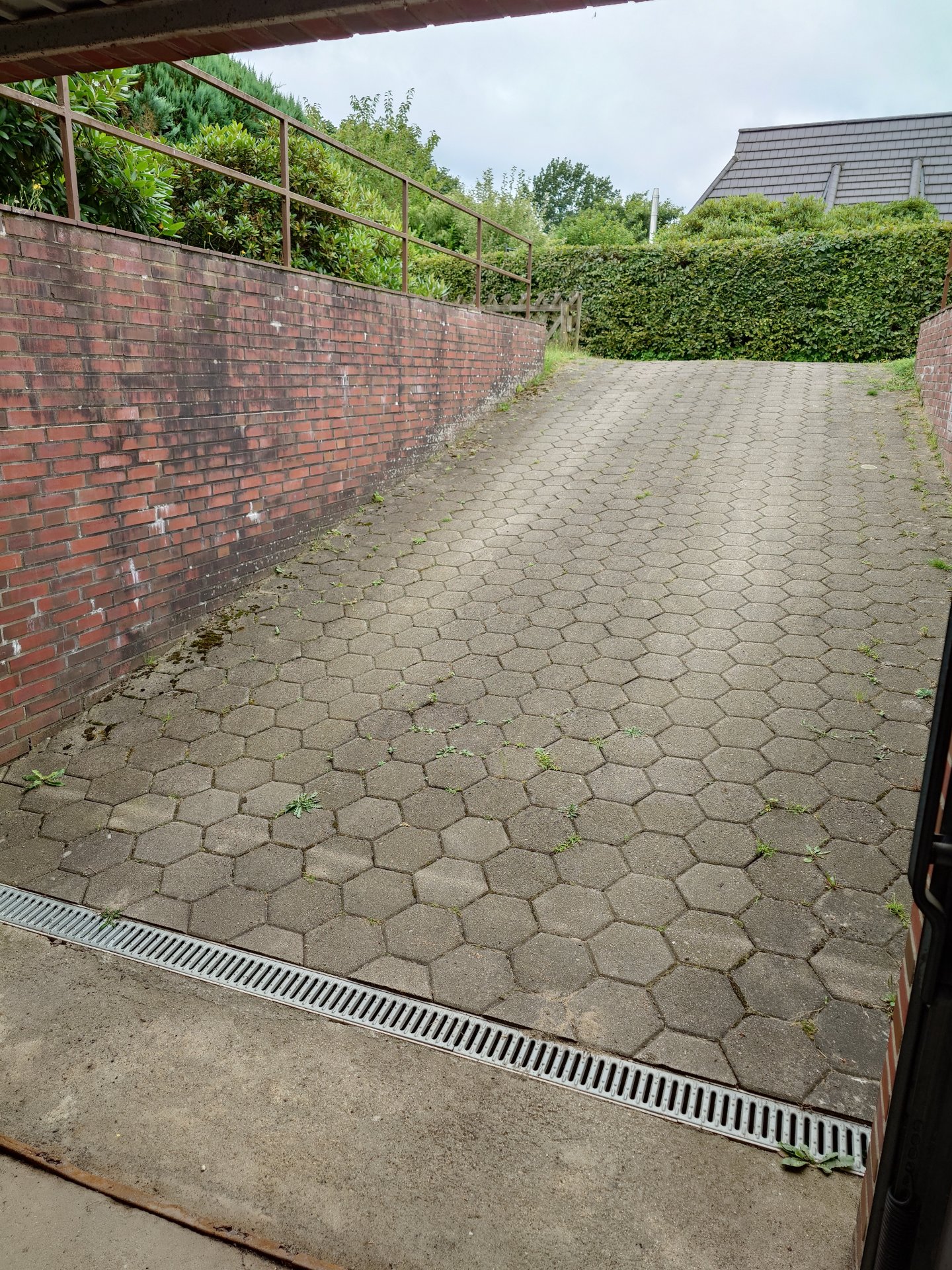

    ich benötige mal einen schlauen Ratschlag. Unsere Garage läuft bei Starkregen mit Wasser voll. Die Entwässerungsrinne hat lediglich ein Loch, das direkt ins Erdreich geht. Anbei ist ein Bild der Einfahrt. Die Einfahrt ist 3,54m breit, 9,3m lang und ca. 1,72m hoch.
    Würde es etwas bringen noch mehr Löcher in die Rinne zu bohren? Oder muss man zwangsläufig ein Rohr verlegen mit Auffangbecken?
    Danke. Viele Grüße, Martin

    Mach an der Rückseite der Garage ein Loch, damit das Wasser wieder raus kann.
    Oder sorg für eine definierte Entwässerung der Rinne. Einfach Loch bohren reicht nicht.

    Rinne ja, aber Entwässerungsrinne? Ohne echte Entwässerung ist die Rinne so hilfreich, wie keine Rinne.

    Im Gegensatz zur Einfahrt sieht die Rinne (zumindest die Abdeckung) relativ neu aus. Hat man diese erst gesetzt?
    Es regnet ja nicht erst seit vorgestern. Ihr seid da erst eingezogen? Und weshalb wurde die Rinne nicht ans Entwässerungssystem angeschlossen?
    Mehr Fragen als Antworten, aber die aktuelle Situation muss man erstmal verstehen.

    Bist du sicher? Kein Rohr an diesem Loch, das zum Kanal führt? Vielleicht ist der Anschluss ja auch defekt oder wurde bei irgendwelchen Arbeiten an der Rinne nicht fachgerecht wieder hergestellt. Kuck mal in deinen Entwässerungsplan, wo die Rinne hin entwässert.
    Was soll das bringen? Irgendwann ist das Becken voll, dann läuft es über oder das Wasser staut zurück und die Rinne läuft über.

    Die Garage liegt im Keller, daher ist es leider nicht möglich mit dem Loch am Ende
    Es scheint wie, wenn der letzte Eigentümer hier keine Lust hatte, das ordentlich zu machen.

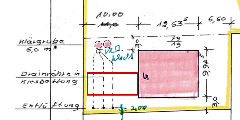

    Das Haus ist Baujahr 84 und es stimmt, die Rinne sieht neuer aus. Wir sind seit 3 Jahre im Haus, muss also vorher gewesen sein. Ich versuche mal herauszufinden, warum hier kein Anschluss an das Entwässerungssystem gemacht wurde. In der Bauakte konnte ich lediglich das angehängte Bild finden. Das rot markierte ist die Garageneinfahrt
    Ok, klingt plausibel. Es kommt tatsächlich direkt Erde unter dem Loch. Dann würde es eigentlich nur Sinn machen, die Rinne an das Entwässerungssystem anzuschließen. Das würde ich dann eher vom Fachmann machen lassen. Weißt du, welcher Handwerker hierfür zuständig ist?

    Das Bild hilft tatsächlich, die allgemeine Verwirrung noch zu erhöhen. Gibt es sonst keine Unterlagen zur Entwässerung? Ein Entwässerungsplan ist regelmäßig mit dem Bauantrag einzureichen, vielleicht hat den ja noch die zuständige Behörde oder eventuell auch der Kanalnetzbetreiber.
    Ich würde die Arbeiten durch ein zertfiziertes Kanalbauunternehmen ausführen lassen. Bevor die anrücken muss aber erstmal klar sein, was überhaupt zu tun ist, sprich wo angeschlossen werden kann.
    Bei uns bietet das Tiefbauamt als Kanalnetzbetreiber eine Bürgerberatung zu Fragen der Entwässerung. Vielleicht gibt es so etwas bei euch ja auch.

    Mach mal die Gitterrostabdeckung hoch und versuch mal den Ablauf zu reinigen. Evtl ist der nur verstopft.
    Wenn du einen neuen Anschluss brauchst, wäre ein Tiefbau- oder GaLa-Bauunternehmen die richtige Anlaufstelle.

    Das klingt nach unterhalb der Rückstauebene.Da dürfte der Anschluss an einen Kanal die Gefahr noch erhöhen.
    Ich würde das Versickerungsloch zu einem Pumpensumpf erweitern und dort eine leistungsfähige Pumpe reinhängen.
