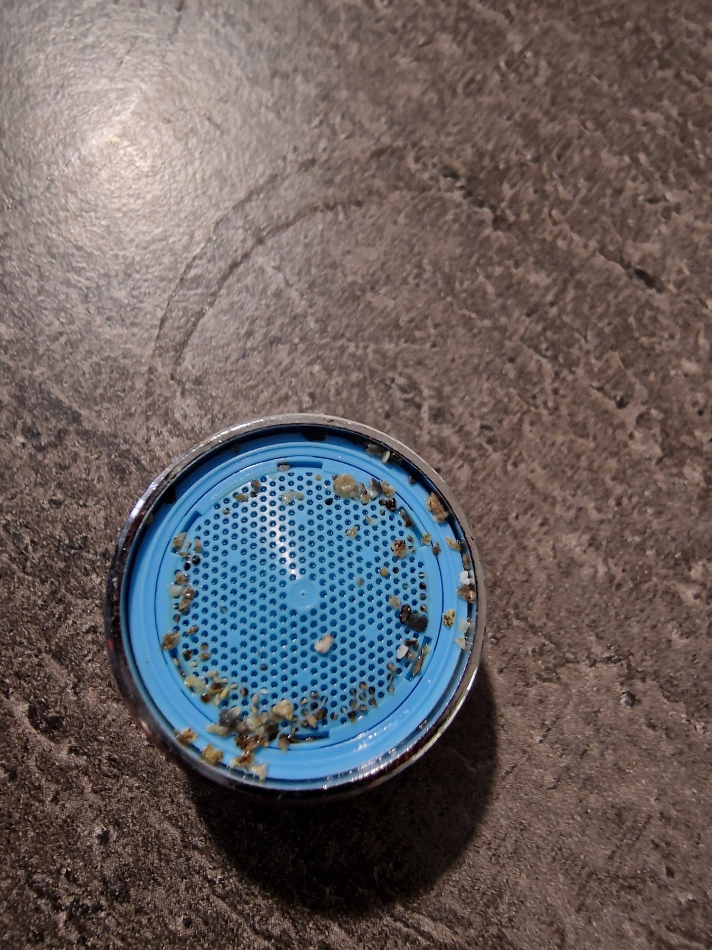

    Bei uns muss ich in Bad und Küche alle paar Wochen die Perlatorsiebe auswechseln, weil sie sich vollgesetzt haben mit kleinen Steinchen. Den Filter am Druckregler direkt hinter der Wasseruhr haben wir schon gewechselt. Insofern müssen die Steinchen irgendwo in unserem Leitungsnetz "entstehen". Hat jemand eine Idee woher diese Steinchen kommen könnten? Dummerweise habe ich kein Foto, weil ich die Siebe grade erst gewechselt habe und jetzt erst daran gedacht habe, dass ich ein Foto machen könnte.

    Na dann mach mal ein Makro, wenn die "Steinchen" wieder da sind.
    Habt Ihr eine Entkalkungsanlage verbaut?
    Du schreibst, Du hättest den Filter gewechselt?
    Bau besser einen Rückspülfilter ein. Dann kannst Du das Spülwasser kontrollieren. Wie alt und aus welchem Material sind die Leitungen?

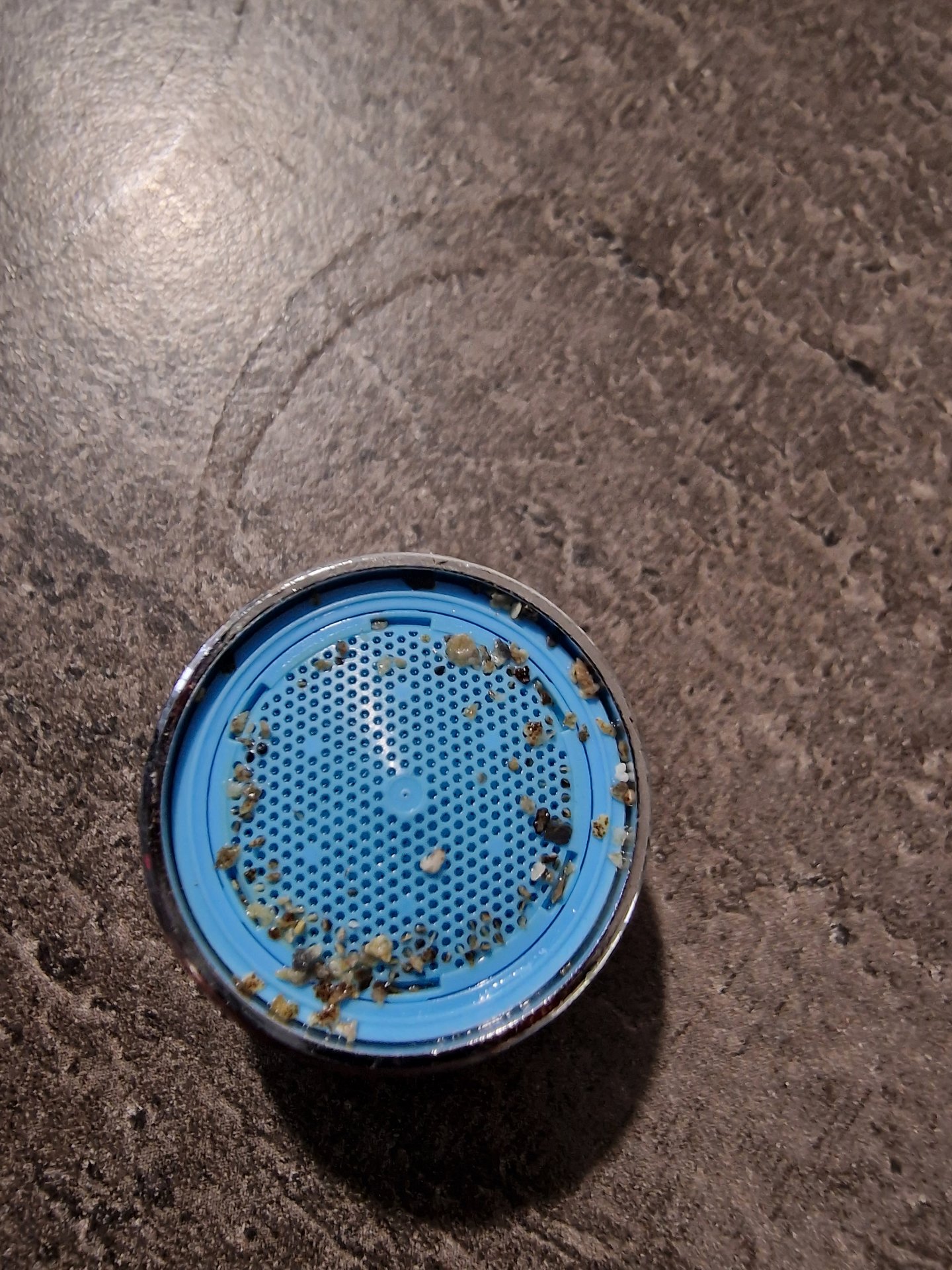

    ...so der Wasserhahn im Gästebad (wird fast nie benutzt) hatte ein paar Steinchen. Besser kriegen es unsere Kameras nicht hin.
    Das Haus ist von 1972, wir haben das Haus 2007 geerbt, Baubeschreibung gab es m.E. nie. Kaltwasser ist magnetisch, Warmwasser ist Kupfer. Was in den Wänden verbaut ist kann ich natürlich nicht prüfen.

    Sieht aus wie Kalkpartikel, die sich gelöst haben. Kann man für eine Weile eleminieren, indem man eine professionelle Luft-Wasser-Spülung macht. Dabei wird alles lose Material ausgespült.
    Was heißt, "Kaltwasser ist magnetisch"?

    Feinstbestandteile von Rheinkies o. ä.

    Hast du eine Idee wie Rheinkies in meine Wasserleitungen kommen könnte? Die Nachbarn haben das Problem nicht.

    Dann halte ich Rost für deutlich plausibler als Kies

    Das auf dem Bild Gezeigte sieht mir nach fluvialem Sand aus. Aber wie kommt der in eure Trinkwasserleitung?
    Was genau ist das für ein Filter?

    Dann schreib das auch und sei nicht so faul.
    Gibt genügend Spinner, die angeben, das Wasser zu magnetisieren.
    Dann hast Du halt alte verzinkte Stahlrohre für Kaltwasser. Sind nicht verboten aber auch nicht zu empfehlen. Wie Rost und wie Kies sieht es nicht aus.
    Versuch mal, die Partikel in Essigessenz aufzulösen. Dann weißt Du sicher, ob es Kalkpartikel sind.
    Ich würde schon mal eine Rohrnetzsanierung ins Auge fassen.

    Dafür ist mir das Zeug zu bunt und zu rundgeschliffen. Aber: Versuch macht kluch!

    Sacht mal, habt ihr Mikroskop- Augen?
    Ich sehe da auf dem Bild etwas unscharf Partikel, die eine leicht schleimige Hülle zu haben scheinen. Das schleimige ist bei Leitungswasser nicht ungewöhnlich. Aber da zu erkennen, ob das Kiesel, Rost oder Kalk ist, gelingt mir nicht.
    Bei Stahlrohren wäre eine Mischung aus Rost und Kalk absolut plausibel - da braucht man eigentlich kaum weiter forschen. Hatte ich hier auch, und ist weg, seit alle Rohre getauscht wurden.
    Je nach Mineralgehalt des Wassers können Kalkablagerungen ein weites farbliches Spektrum annehmen..
