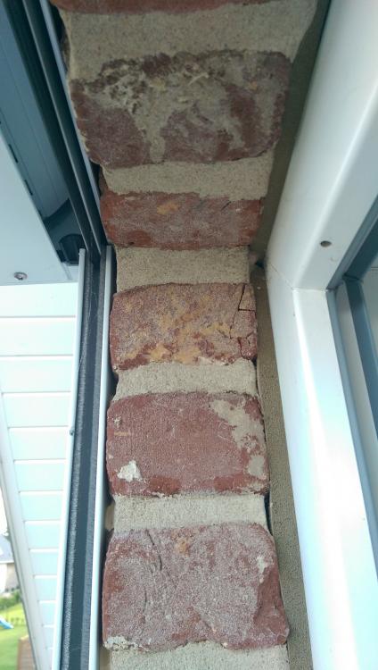

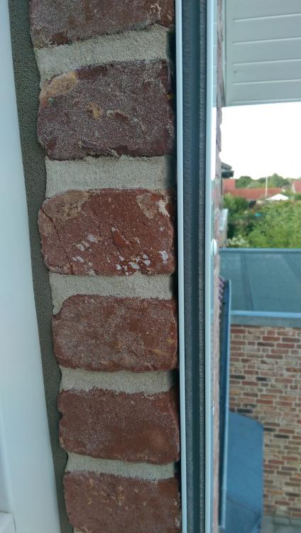

    bei uns wurden vor ein paar Tagen Rollläden montiert und wie es aussieht waren die Monteure beim Bohren der Löcher für die Schienen nicht sehr zimperlich.
    (Ich gehe jetzt einmal davon aus, das so etwas eigentlich nicht passieren darf, wenn doch lasse ich mich auch gerne eines besseren belehren).
    Diese Abplatzungen gibt es an nahezu jedem Bohrloch.
    Bevor ich jetzt den Lieferanten damit konfrontiere, wollte ich einmal einmal nachfrage, welche Lösungen es dafür überhaupt gibt.
    Gruß Mike

    so besonderes seh ich nicht, der kleine Riss im Stein ?
    die Klinker sind nicht besonders hart, könnte auch vom Bohren her rühren.

    wenn man bei einem Sichtmauerwerk einen Rollladen montiert sollte man Sorgfalt walten lassen.
    Wenn also ein Stein bricht, dann sollte man das dem Bauherrn mitteilen und fragen was man tun soll.
    Hat hier scheinbar niemanden interessiert.
    Was mich bei der vermuteten Qualifikation und Bezahlung der Monteure auch nicht wundert, aber das ist
    ja primär nicht dein Problem.
    Fakt ist, es wurde eine Beschädigung verursacht die scheinbar nicht gewünscht war. Daher ist der Verursacher nun
    ganz banal Regresspflichtig.
    Wundern tut mich das nicht, da Klinker sehr hart sind (bauspezi, hast du dich vielleicht verschrieben ?) und daher auch gerne
    zum Abplatzen neigen.
    Warum man sich aber eine Klinkerfassade mit vorgesetzten Rollläden optisch zerstört ist mir nicht ganz klar.
    Ist hier auch nicht die Frage, aber einen sehr kritischen Seitenhieb kann ich mir hier einfach nicht verkneifen :-)

    Ja um die Risse geht es und ich gehe mal davon aus, das die vom Bohren stammen ( da sie immer genau hinter den Bohrlöchern aufgetreten sind ).
    Die Teile "hinter" dem Riss sind lose und man könnte sie einfach zu raus ziehen bzw. zum Teil fallen ja jetzt schon einzelne Stücke raus.

    Meine Frage ist jetzt halt eher: Kann könnte man denn da tun?

    die Aufgabe würde ich dem Rollladenlieferanten stellen.
    Man wird einen Klebstoff suchen müssen der hier geeignet ist.
    Vielleicht ein Kunstharz das man in die Risse spritzt.
    Mit Silikon zuklatschen lassen würde ich ablehnen (das wird der erste Vorschlag sein)

    diese Sorte Klinker ist nicht besonders hart gebrannt
    sind teilweise schon "rustikal" angeliefert, da muss man beim bohren mit Vorsicht drangehen
    auswechseln würde gehen... aaaber ohne Ärger wird das nicht gehen

    Man hätte die Löcher in die Mörtelfuge bohren sollen, und das ganze ohne Schlagwerk. Wahrscheinlich hat jetzt auch der Spreizdübel das Mauerwerk abplatzen lassen, oder eben der Bohrer.

    hab die mal an einem Bau selbst verlegt (wenn es die sind die ich meine)
    ziemlich porös, lassen sich schlecht mit dem Maurerhammer halbieren , werden "bröselöich"
    Sind halt das was der Bauherr gewünscht hatte : RUSTIKAL,
