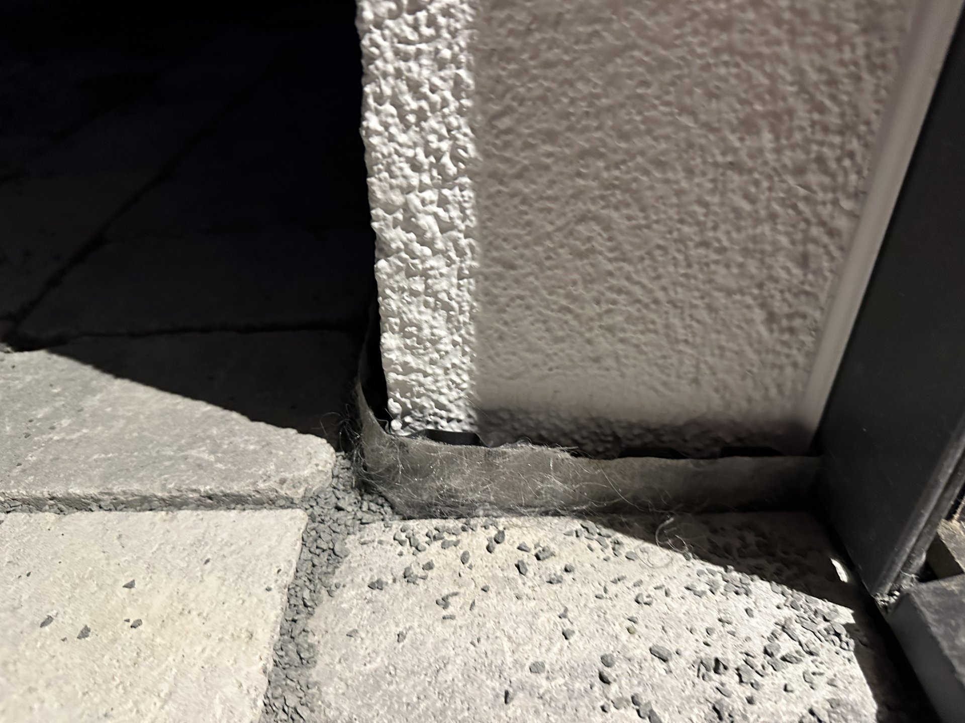

    Der Gärtner legt gerade bei uns die Außenanlage an. Die Steine werden direkt an die Hauswand verlegt. Laut Gärtner muss die Noppenbahn 2 cm herausstehen. Das sieht ehrlich gesagt sehr bescheiden aus, an der Haustüre ehrlich gesagt furchtbar!
    Gibt es da keine bessere Lösungen?
    Danke

    Dann frag ihn doch mal, was die Noppenbahm da oben bewirken soll.

    Hallo ChrisBau,
    Spritzwasser wird sich kaum durch eine zwei Zentimeter-Hürde aufhalten lassen. Die notwendige Abdichtung des Hauses gehört sowieso an (auf) die Wand und nicht davor. Also kannst Du entsprechend argumentieren und es ihn abschneiden lassen.

    Gärtner meint, es geht um Stauwasser, das dann hinter die Folie und in dein Gemäuer fließen kann. Hat jemand Erfahrung mit einer Abschussleiste?

    Hallo Chris
    Funktion und Optik passen manchmal nicht so richtig zusammen.
    Die Noppenbahn ist dein mechanischer Schutz, zwischen Stein und Sockelputz. Schön das dein Gärtner das beachtet. Daran denkt nicht jeder.
    Du möchtest bestimmt nicht, daß der Sockelputz, auch schon beim Verlegen der Pflastersteine / Platten, beschädigt wird. Im Putz, nach dem Regen, schöne Feuchtigkeitswolken entstehen und später dieser sich löst.
    Sauber, gerade abschneiden, wird er die Noppenbahn bestimmt noch. Das aber bitte ohne mit dem Messer in den Putz einzuritzen.
    Beiliegen ein Detail, wie es zum Schluss aussehen sollte .....

    Danke für die Antworten! Ich habe mit dem Stuckateur gesprochen und der meint auch, dass es nach den Arbeiten sauber abgeschnitten werden kann. Aufpassen beim Abschneiden (Metall dahinter legen) dass die wirklich wichtige Schicht nicht zerstört wird.
