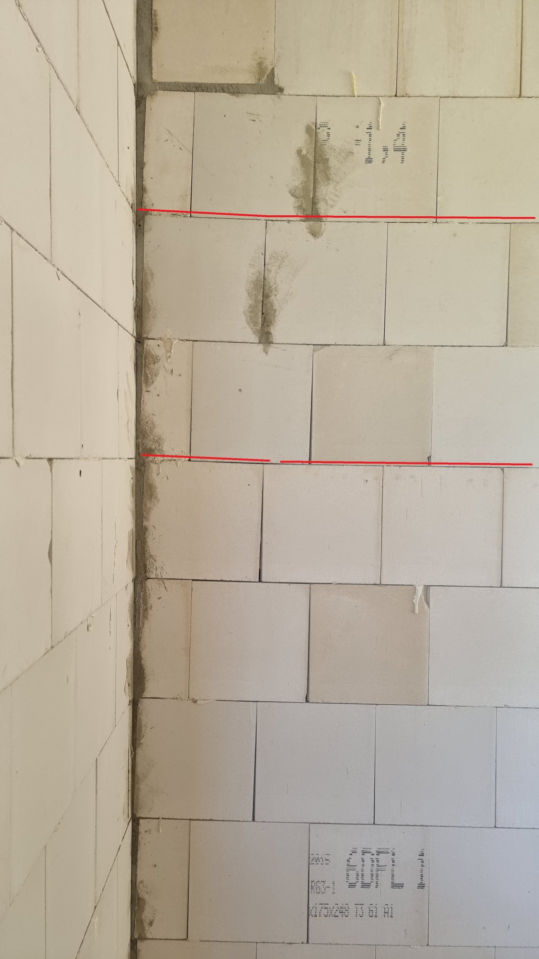

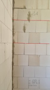

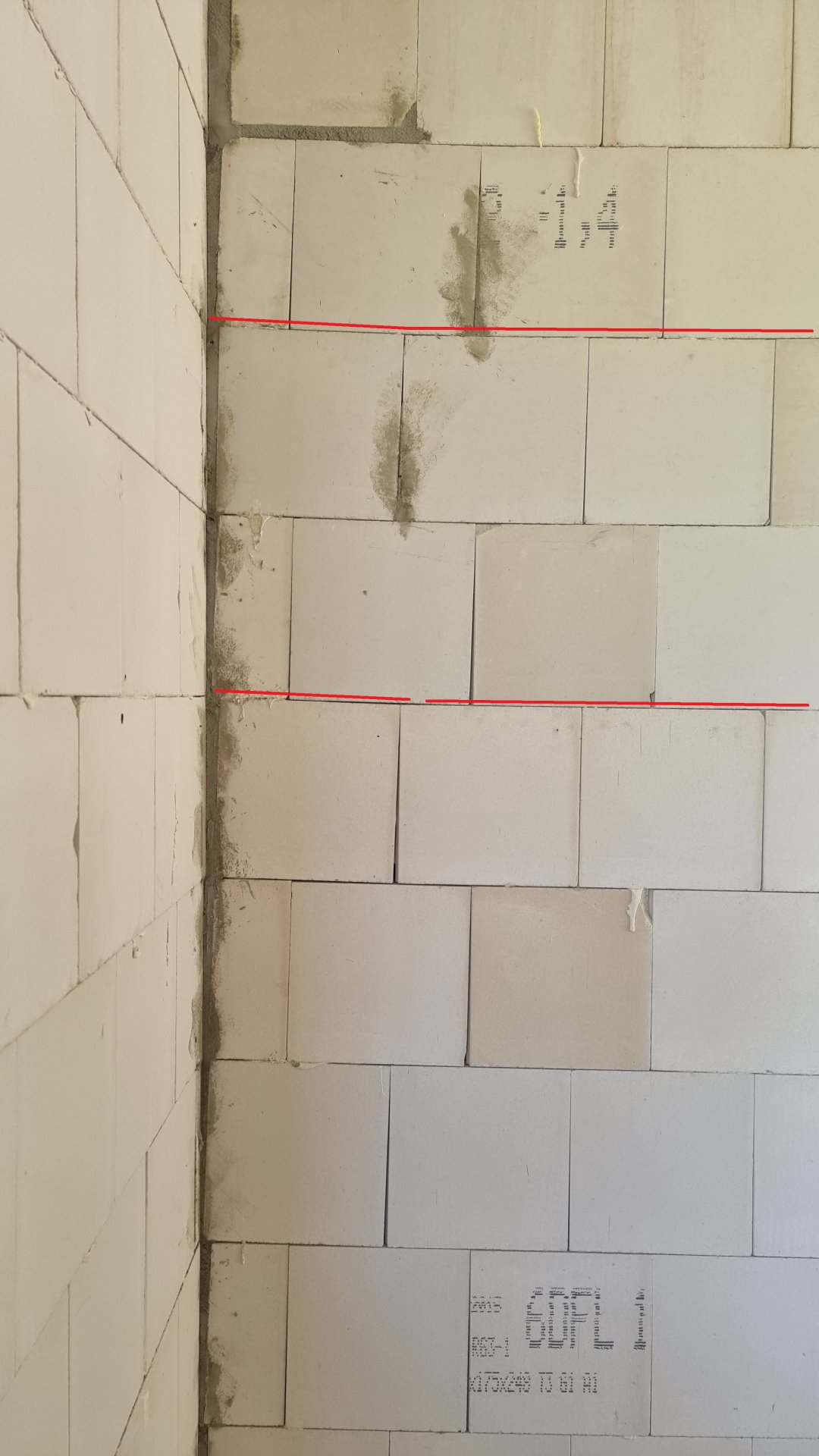

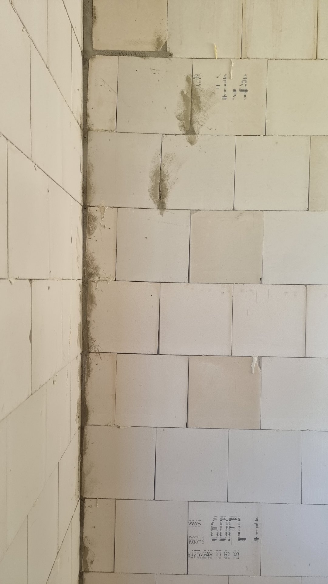

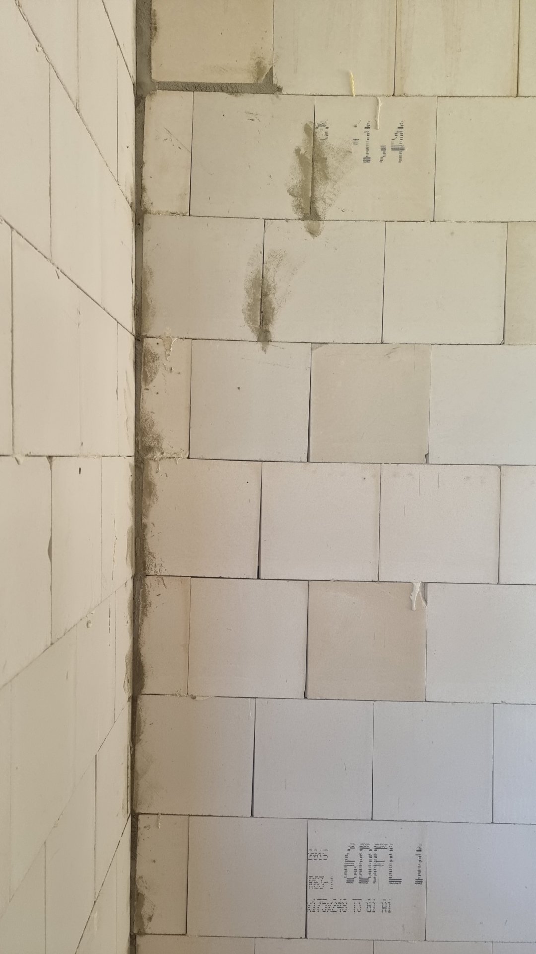

    Hallo liebe Forengemeinde,
    ich habe eine Frage bzgl. der angehängten Bilder.
    Ich kann mir zum einen nicht so ganz vorstellen, dass es gewollt ist, aber auch nicht das es abgesackt ist.
    Kann mir jemand sagen ob es schlimm ist, dass der erste und teilweise zweite Stein am Übergang zwischen Aussenwand und Innenwand so schief ist?
    Ist ein Absacken in diesem Bereich überhaupt möglich?
    Gefühlt trat das Problem erst nach einbau der Zwischendecke und mauern des OG auf. Oder es ist uns vorher nur nicht so direkt aufgefallen. Aber es ist jetzt an mehreren Wänden zu sehen, auch an tragenden Innenwänden.
    Gemauert wurde mit Kalksandstein.

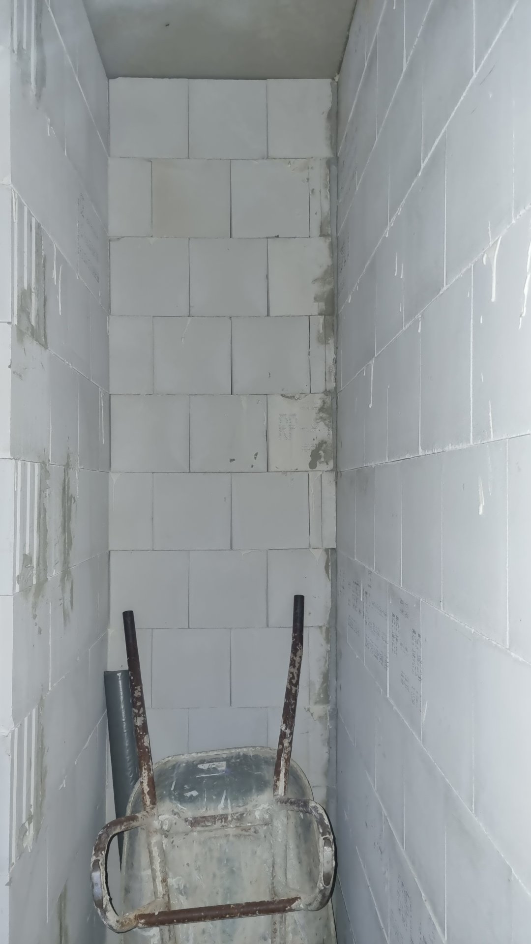

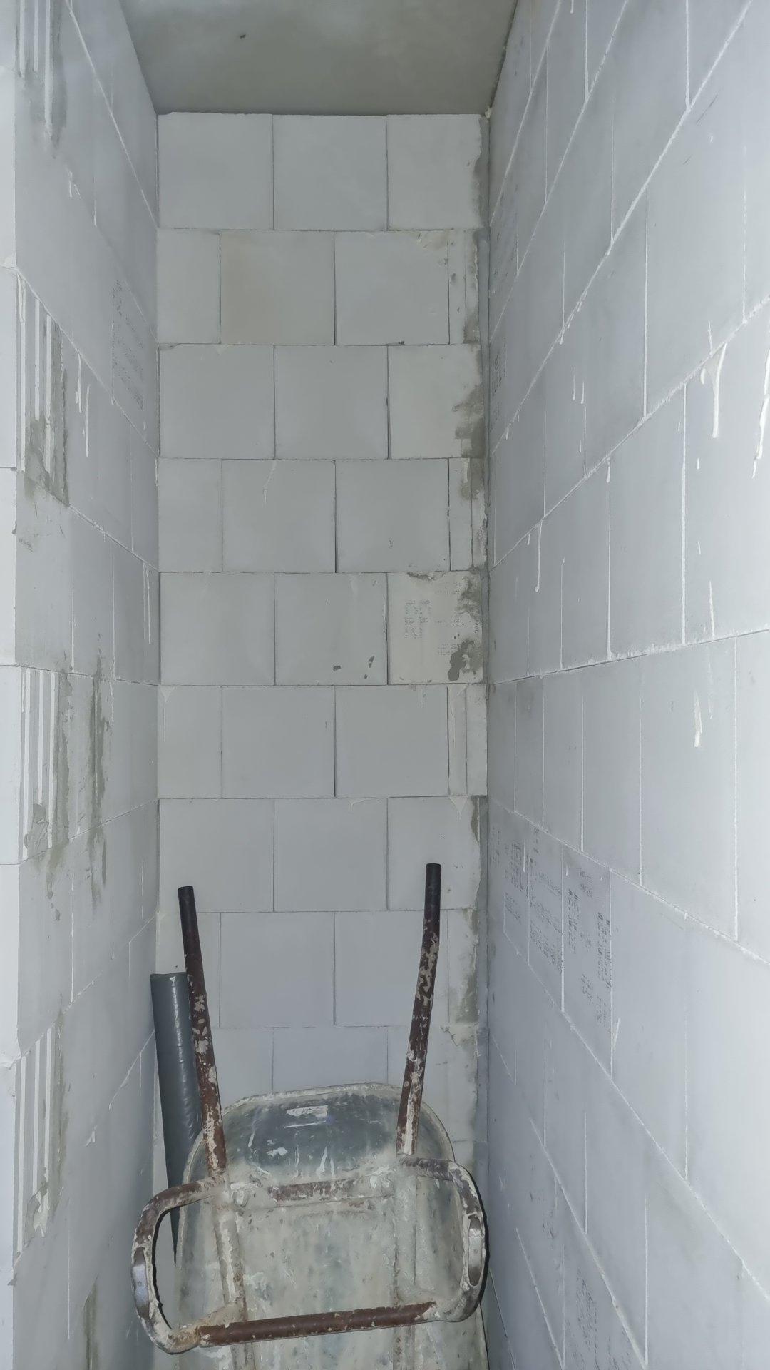

    Als zweite Frage wäre da noch, ob diese gefühlt riesigen Stoßfugen so normal sind.
    Vielen Dank schonmal für eure Antworten!
    Viele Grüße
    Jazz

    Zunächst mal finde ich die Schiefstellung nicht , zumindest nicht in vertretbarer Zeit.
    Ein Pfeil wäre schön.
    Die Stoßfugen finde ich völlig normal. Beim ersten Bauwerk mit KS und 10 Stockwerken konnte man durch die Stoßfugen hinaussehen. Dicht wird das Mauerwerk durch den Innenputz.
    Nur von Bauwerken an der Küste kenne ich die Vermörtelung aller Fugen.
    Warum wurden derartig kleinformatige Steine verwendet? Hatte Schwarz&Sonntag keinen Mauerkran?
    Oder ist es das Kellermauerwerk mit 30 oder 36,5 cm Steinen?

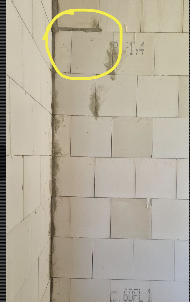

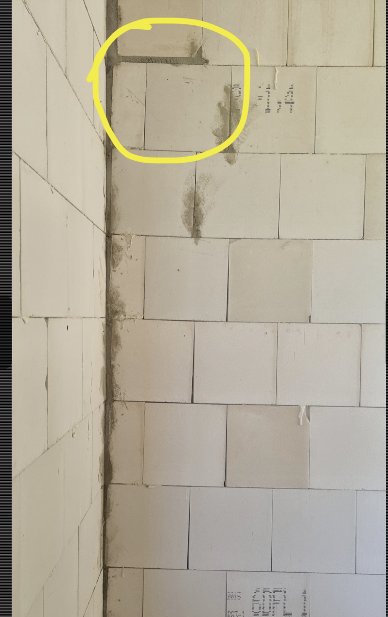

    Hier nochmal ein Bild, links am roten Strich wirken die steine eingefallen, wie abgesackt, rechts sind Sie wieder gerade.
    Warum so kleinformatige Steine gewählt worden ist eine gute Frage, Sind KS 6DF 17,5cm.
    Die wurden sowohl für die Innen als auch die Aussenwände verwendet. Wir sind auch nur zwangsläufig auf KS umgestiegen, da die Ziegelei die Arbeit eingestellt hat als bei uns Baubeginn sein sollte.

    Normalerweise sind die Steine fast auf den mm genau. Aber es gibt immer mal wieder Fehlmaterial mit größeren Abweichungen. Es könnte also sein, daß die Steine nicht die genaue Höhe haben.
    Selbst wenn die Steine die richtige Größe haben, muß man beim Mauern mit Holzkeilen oder den Fliesenkeilen die genaue Position einstellen. Früher hat das die Lagerfuge automatisch ausgeglichen. Bei 1 mm Fugenhöhe geht das eben nicht mehr. Eine gerade Wand gibt es nur, wenn man immer wieder kleine Keile benutzt und damit die richtige Höhe udn Lage einstellt.
    Wegen der Steine hätte ich zunächst mit dem Statikus gesprochen. 1 m³ KS kostet etwa das Doppelte von 1 m³ Porenbeton. KS bietet aber die bessere Schalldämmung. Vermutlich wäre das auch mit PB möglich gewesen.

    was ist denn mit der Sohlplatte oder der Decke?
    Sind die in dem Bereich ebenfalls abgesackt?
    Für mich sieht es so aus, als würde die Sohlplatte im Inneren etwas absacken, nachdem die Last drauf kam.

    Hier ist nicht abgesagt. Keine Angst!
    Steine zum Randhin liegen auf Mauerverbinder und kommen bei jedem schicht durch nicht richtige vermörtelung 1-2mm höher und sieht so aus…
    Bei Fragen melden

    Hier wurde der letzter Stein geschnittene um überhaupt eine ausgleich hinzukriegen

    Das mit den Mauerverbindern hatte ich auch vermutet, ob da die Sohle abgesackt ist kann ich so noch nicht sagen, wie prüfe ich das am besten? Deckenhöhe messen an verschiedenen Stellen?

    Mit einer Wasserwaage.
    Die Höhe zwischen Decke und Sohle bringt nix, da die Decke dann auch abgesackt ist.
    Ein Foto von der ersten Steinreihe wäre auch hilfreich.
    und Yilmaz, ja ich bin Statiker
