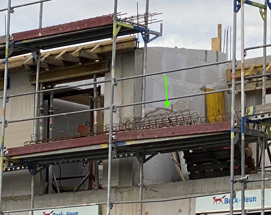

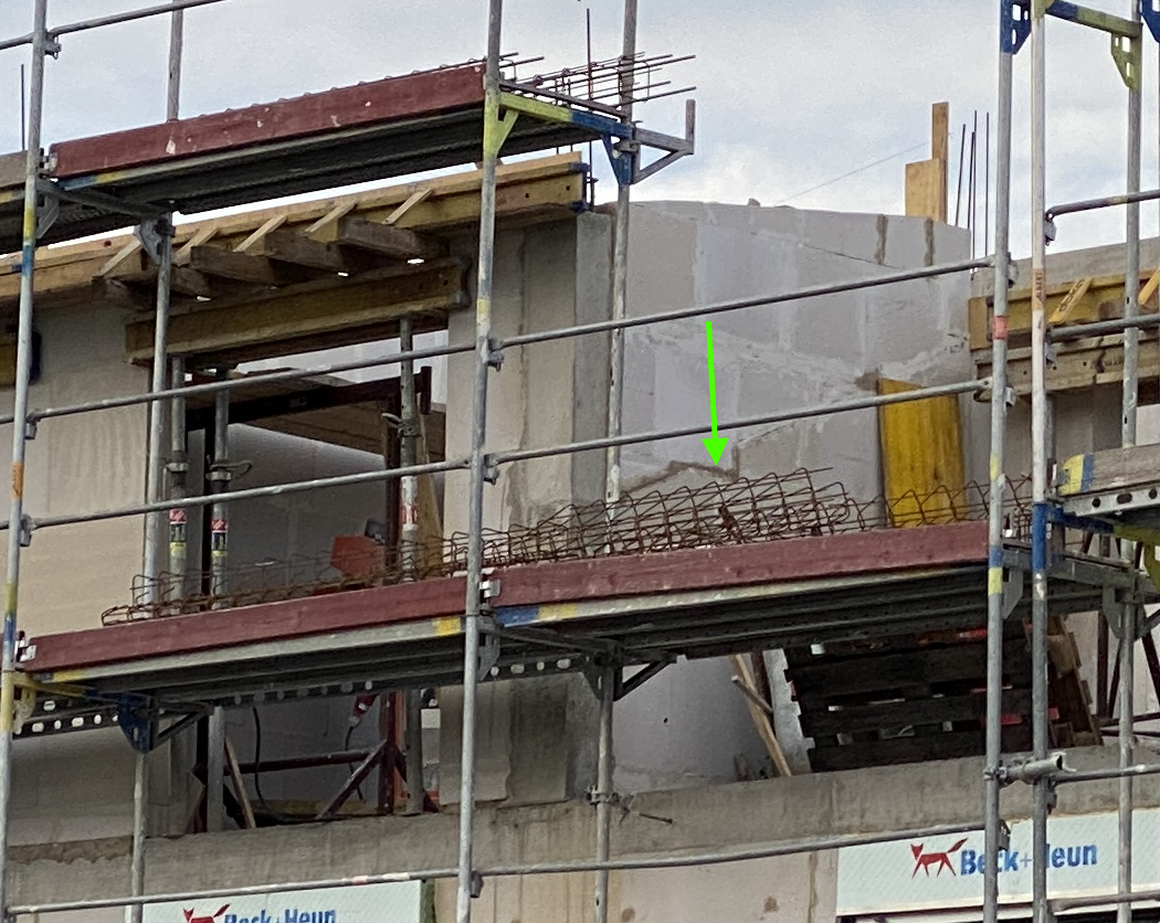

    ich lasse gerade für meine Family ein schönes neues Eigenheim bauen, derzeit befinden sich die Rohbau-Arbeiten in den Schlusszügen.
    Leider gab es ein Kommunkationsproblem zwischen dem Architekten und den Maurern, daher wurde eine "schräge Mauer" (unterhalb des Ring-Ankers) zunächst nicht hoch genug gemauert bzw. zu früh mit schrägen Steinen gemauert. Nachdem der Fehler erkannt wurde, haben die Maurer auf die vorhandene Schräge mit weiteren schrägen Steinen weitergemauert, bis die richtige Höhe erreicht wurde:
    Für mich sieht das Ganze etwas wackelig aus, da die Steine nun schräg aufeinander stehen. Ist diese Konstruktion anhand der DIN-Normen überhaupt zulässig?
    Danke euch schonmal!

    Hallo Sonnenengel,
    das sieht erst mal tatsächlich nicht so stabil aus. Was an dieser stelle passieren könnte ist, dass dort der Verbund nicht sichergestellt werden kann und eine Gleitfuge entsteht.
    Es gibt einige Faktoren die ausschlaggebend sind (Baumaterial, tragende/nicht tragende Wand, Verbund). Das ist dann in der entsprechenden Norm nachzulesen (DIN EN 771, ggf. auch der Eurocode 6 und die Produktdatenblätter).
    Ist da in der Zwischenzeit noch etwas geändert worden?
    Ansonsten kenne ich eine Firma die sich unter anderem mit Zulassungen für Bauprodukte und Bauarten auseinandersetzt - wegen Werbung gelöscht
    Viele Grüße
    SirLars
