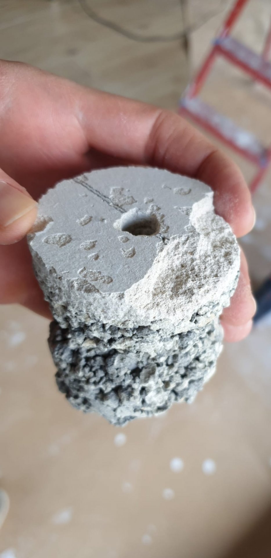

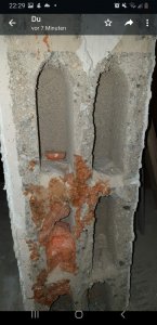

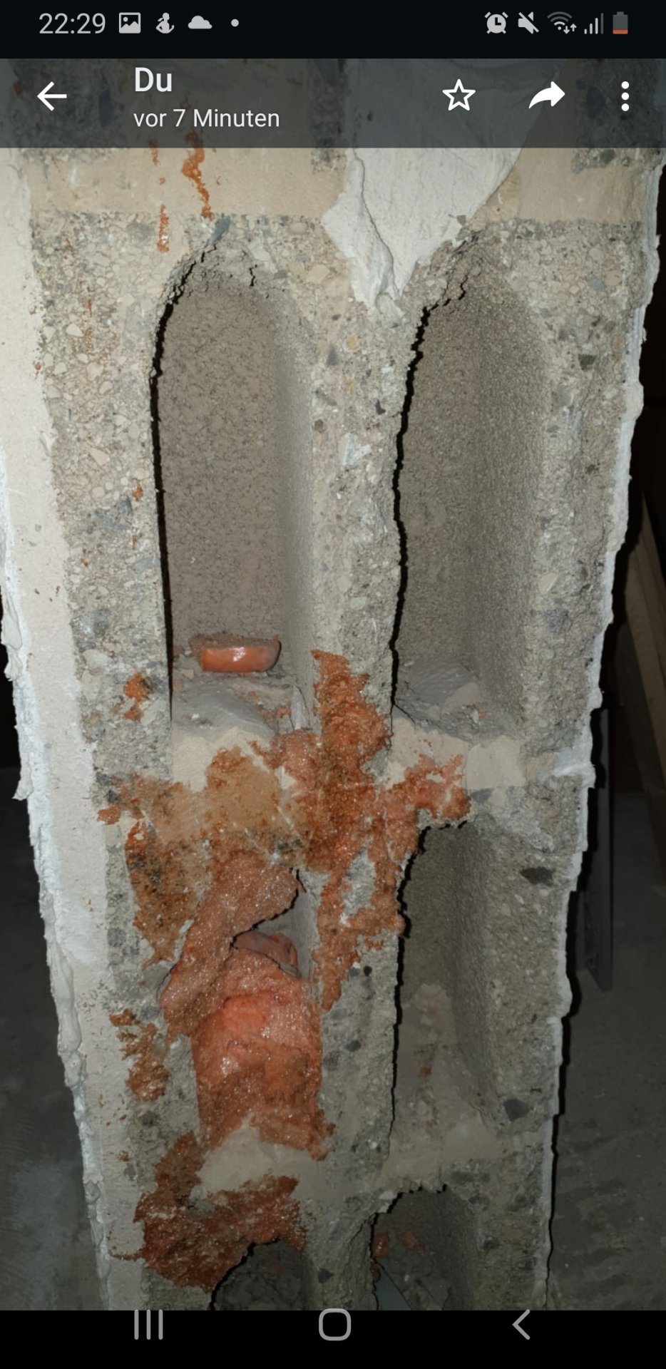

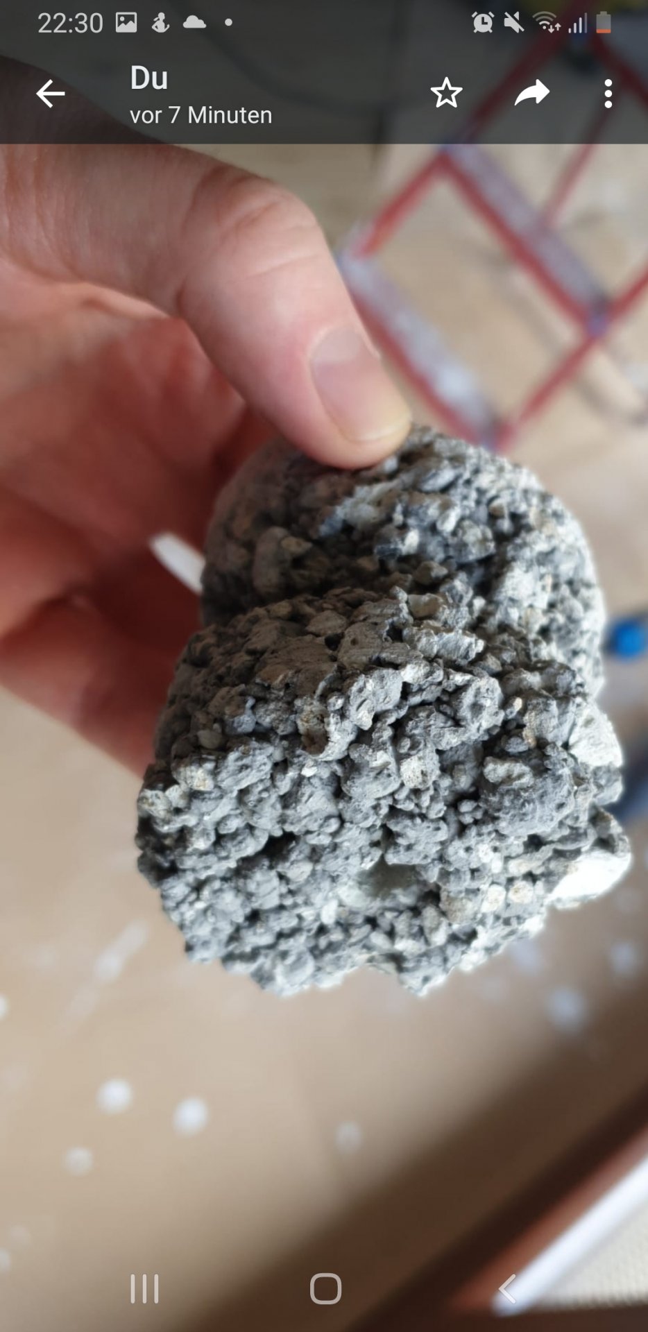

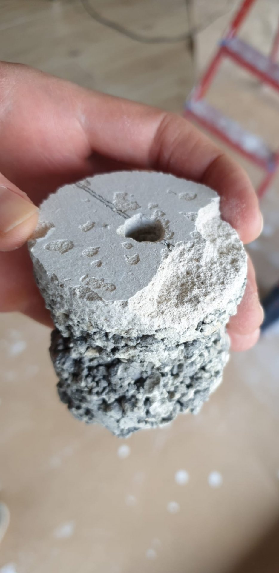

    Hi,
    Ich habe eine haus aus bj 1992 gekauft. Laut Vorbesitzer hat er damals so ziemlich die besten Steine gekauft, die er bekommen konnte.
    Wanddicke ist 30cm.
    Weiß jemand was für Steine das sind und wie der u-wert sein könnte ?

    Stammen alle Bilder von den gleichen Steinen, denn das Material der Abbrüche sieht anders aus, als bei den Steinen.

    Bild 1+3 sieht nach Bims / Leichtbeton aus.
    Das sagt allerdings nichts über den u-Wert aus. Aufbau der Steiner, Rohdichte etc. sind dafür relevant. Kannst aber mal in ubakus nach Bims, Hohlblockstein o.ä. suchen. Bekommst eine schöne Auswahl an möglichen u-Werten. Die Rohdichte kannst Du ja selbst ganz einfach bestimmen, wenn es Dich so sehr interessiert.

    Wenn man ein WDVS darüber baut ist der u-Wert der Wand bedeutungslos. 2 bis 3 cm EPS entsprechen dem u-Wert dieser Wand. Klebt man 15 cm auf die Wand verbessert sich der u-Wert auf ein Fünftel und mehr.

    Welche dieser Proben stammt denn von einer Außenwand?

    Danke für eure Antworten. Ich dachte, dass alle Wände mit den gleichen Steinen gemauert wurden und habe deshalb das Bild von einer Innenwand (Bild 2) auch hochgeladen.
    Bild 1 und 3 stammen von einer Außenwand. Ich habe dort gebohrt, um Steckdosen anzubringen.
    Es sind auf jeden Fall auch Kammern in den Steinen der Außenwand vorhanden.

    Gibt es eine Baubeschreibung in der die Materialbeschaffenheit der Außenwände, Trennwände und tragenden Trennwände angegeben ist? Daraus könnte sich auf das Material (z. B. Leichtbeton), den Steintyp (z. B. Hohlblockstein -> Hbl) und die Rohdichte schließen.

    Sieht aus wie Bimsstein. U- Wert ist ohne Dämmung recht schlecht.Mit Dämmung ist es dann auch egal.

    Also auf Bild 1 und 3 ? Bild 2 ist ja eine Innenwand

    Jep. Haben wir direkt zu Beginn des Thread schon gesagt. Rohdichte kannst du selbst bestimmen
