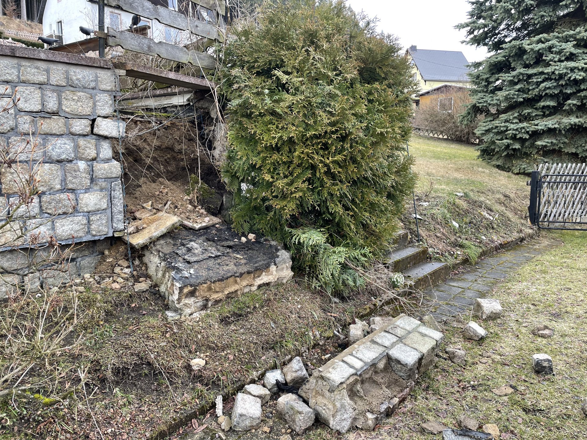

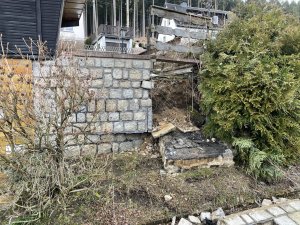

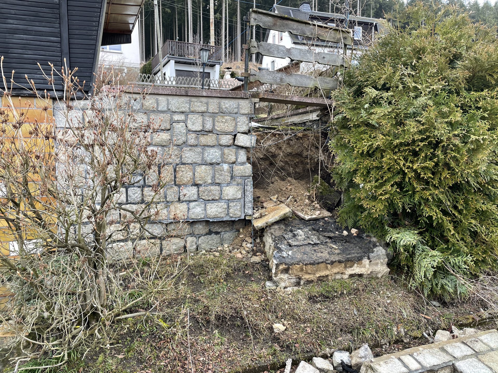

    ich hoffe Ihr habt eine Idee für mich bzw. könnt mir einen Tip geben, wie ich die Steine für die neue Bearbeitung sprich Neuaufbau der Mauer wieder Betonfrei bekomme.
    Die Stützmauer ist aufgrund des Alters umgefallen und soll in seiner ursprünglichen und diesmal korrekten Bauweise wieder hergerichtet werden.
    Ich hoffe ihr seht anhand der Bilder, was ich meine. Also die steine müssen wieder frei vom alten Beton sein um sie neu hochziehen zu können.
    Ich danke euch im voraus für eure Hilfe. Lg Carsten

    Was du meinst ist Mörtel und nicht Beton. Den kriegst du auch nur mit Gewalt und viel Zeit runter, z.B. mit einem Meißelhammer. Ist das Granit? Dann sollten die Steine das zumindest überleben.
    Aber: Eine Mauer fällt nicht einfach so um, nur weil sie alt ist. Offensichtlich konnte die den Erddruck nicht ab. Bist du dir sicher, dass du die dieses Mal so baust, dass sie sicher hält? Wenn die nochmal umfällt und da steht jemand drunter, dann geht das nicht gut aus.

    Die Mauer ist vor 43 Jahren errichtet worden. Leider wurde dort nichts wie Frostschutz oder Ähnliches mit eingebaut. Also Mauer hin gestellt und Erde dahinter. Sie ist von Jahr zu Jahr weiter nach vorne gerutscht. Also das hat jetzt um die 10 Jahre gedauert, dass sie gefallen kam.
    Was genau die Steine sind kann ich leider nicht sagen. Ich hätte es mit einer Flex probiert und alles schon abgeschliffen.
    Der Neubau wird eine Massive Betonwand mit Schalung und die Steine kommen nur davor, zum verblenden.

    Klingt gut, vllt noch eine Drainage dahinter damit dahinter sich kein Wasser aufstaut?

    Genau ich kam nicht auf den Namen - das hatte damals gefehlt und wird jetzt auch noch mit gemacht.

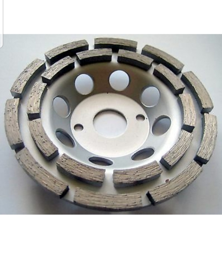

    Kannst ja mal nach Schleiftteller Topfscheibe oder Schleifttopf suchen.
    Ist für die Flex und geht ganz gut. Kostet nur nen 10er. Zum probieren.

    Super danke. Das werde ich mal ordern.

    Ich hab ne Flex mit Drehzahlreglung. Ist manchmal ganz gut wenn man nicht immer mit Volldampf schleift.
