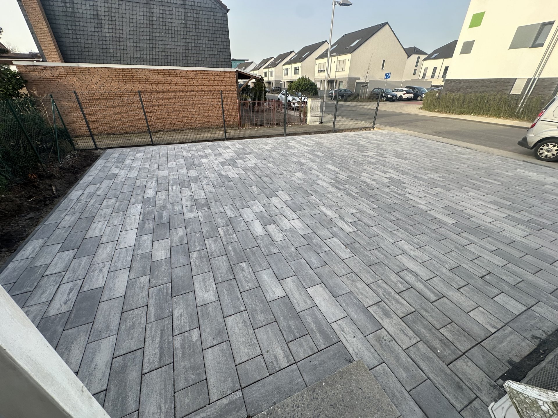

    IMG_5363.jpeg IMG_5363.jpeg Guten Tag,
    Ich habe folgenden Sachverhalt:
    Wie auf dem beigefügten Bild zu sehen ist, habe ich auf meinem Grundstück vor der Haustür eine Fläche mit Steinen angelegt, damit wir dort unsere Autos parken können. Die Umrandung beträgt etwa 80 cm und ist mit Erde vorgesehen.
    Gestern erhielt ich jedoch einen Anruf von der Stadt, in dem mir mitgeteilt wurde, dass eine so große mit Steinen befestigte Fläche nicht zulässig sei und geändert werden müsse.
    Daher möchte ich gerne wissen, ob es hierfür konkrete Regelungen oder Vorschriften gibt.
    In meiner Umgebung habe ich bereits mehrere Einfahrten gesehen, die in ähnlicher Weise gestaltet sind.
  2. #2 Fabian Weber, 07.03.2026
    16.628
    6.641
    Das nennt sich dann wohl zum Beispiel Bebauungsplan?!

    oder die Grundflächenzahl, wozu es nicht zwingend einen BPlan braucht. Wir haben keinen BPlan, müssen uns aber trotzdem an GRZ und Geschossflächenzahl (GFZ) halten.
    Die Werte findet man bei der Gemeinde oder auch im.Internet.

    Kann auch in einer Gestaltungssatzung festgelegt worden sein.
  5. #5 simon84, 07.03.2026
    23.517
    7.058
    Auch wenn nichts definiert wäre (sehr unwahrscheinlich) gibt es doch Nachbar Bebauung usw.
    Man darf sich (Gott sei Dank) nicht einfach sein ganzes Grundstück oder Hof komplett zupflastern.
    Es kann aber wenn wie oft üblich direkte Versickerung von Regenwasser der wichtigste Treiber ist ausnahmen für besonders wasserdurchlässige Pflaster geben
