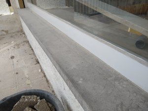

    wir sanieren aktuell ein Haus BJ 1960 und werden auch die Fenster austauschen.
    Unser Energieberater sagt nun, dass wir im Rahmen der Fenstersanierung auch die Steinfensterbänke außen entfernen müssen, damit wir keinen Schimmel bekommen.
    Laut seiner Aussage ist die Fensterbank von außen bis nach innen durchgehend und bildet damit eine Kältebrücke und muss daher entfernt werden.
    Nun bin ich etwas verwirrt.
    Ich habe noch nie gehört, dass man die Fensterbänke entfernen soll und das ist ja auch mit einem ganz schön großen Aufwand verbunden. Zumal, dass die Fenster ja auch bereits ausgemessen sind und ich nicht weiß, ob durch das Entfernen der Fensterbänke die Maueröffnung ja größer wird.
    Habt ihr darüber eine Meinung?

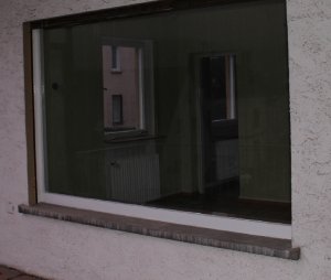

    sind das die Steine ?
    wenn ja gehen die nicht nach innen durch sondern sind unten mit der "Nase" im Rahmen eingeharkt.
    sprech mit dem Fensterbauer ob die darin bleiben könnten wenn die neuen Fenster eingebaut werden sollen ,
    in den meisten Fällen passt das nicht mehr..
    Wärmebrücke würde das nicht ergeben wenn die so darin bleiben..

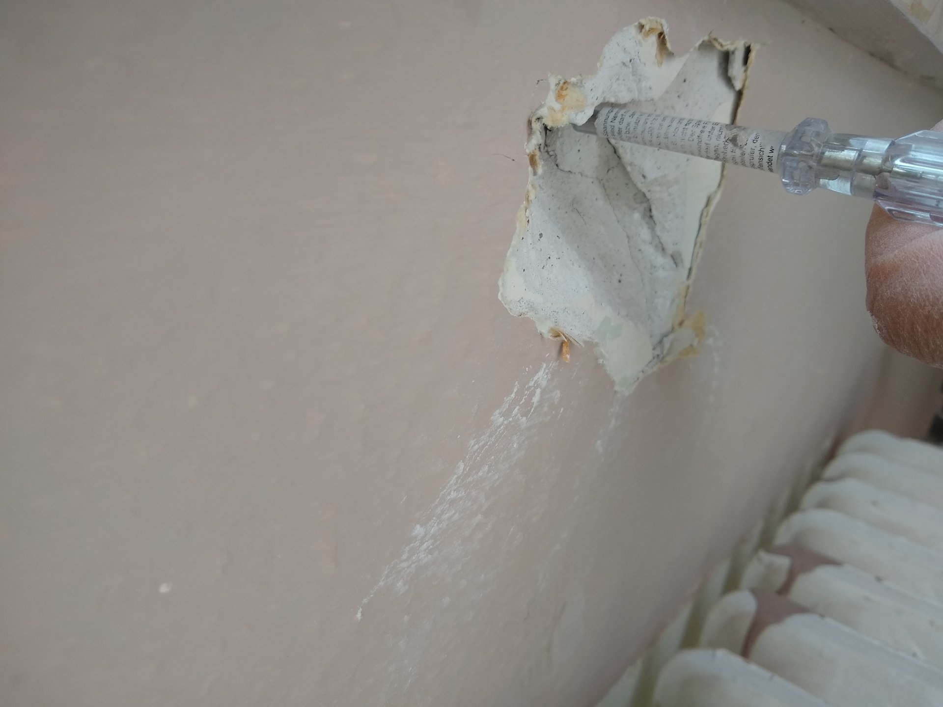

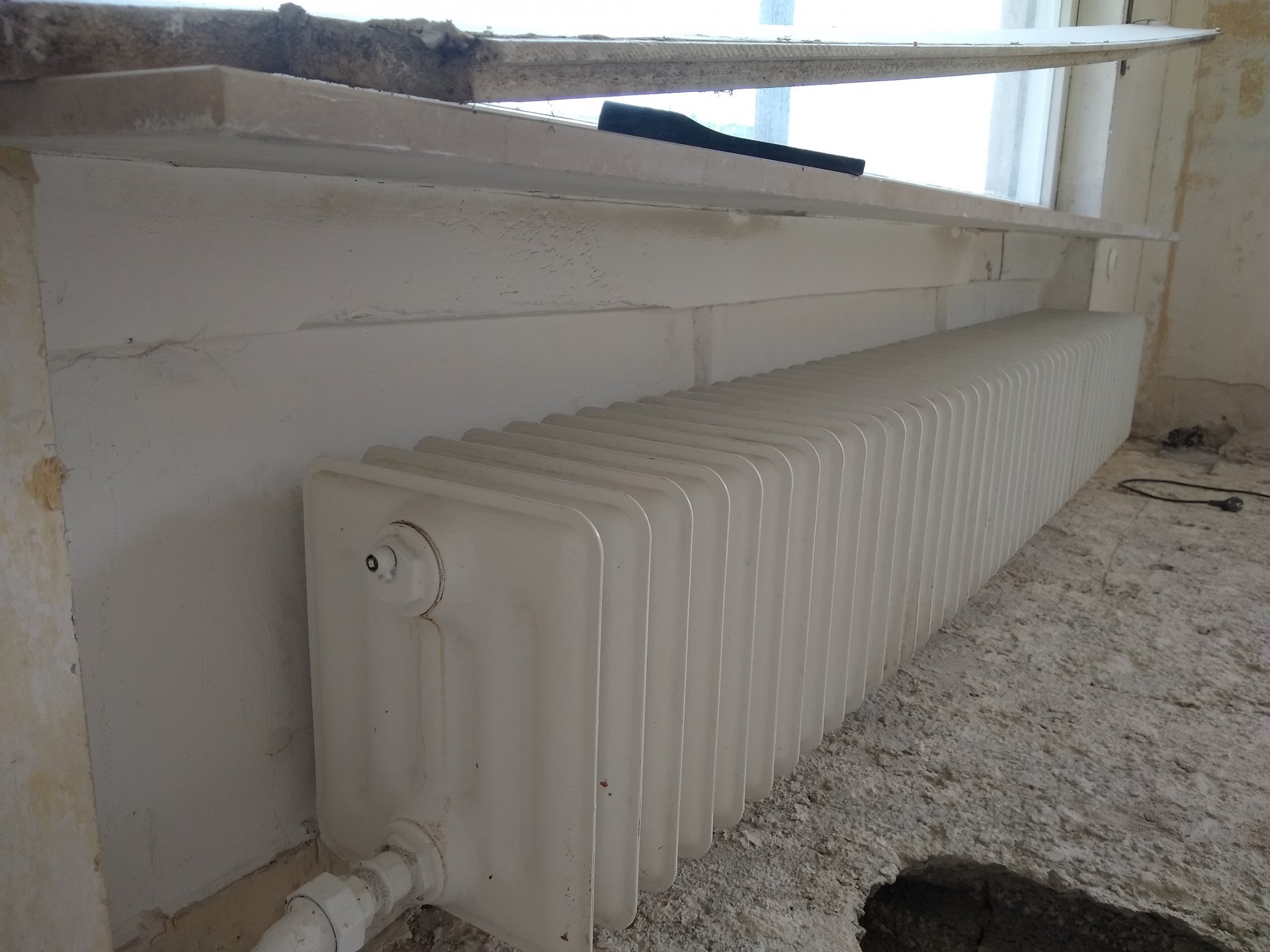

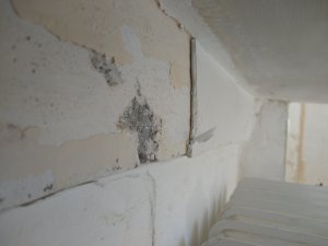

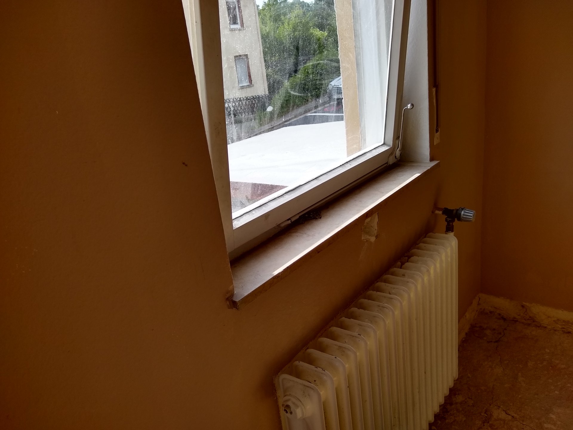

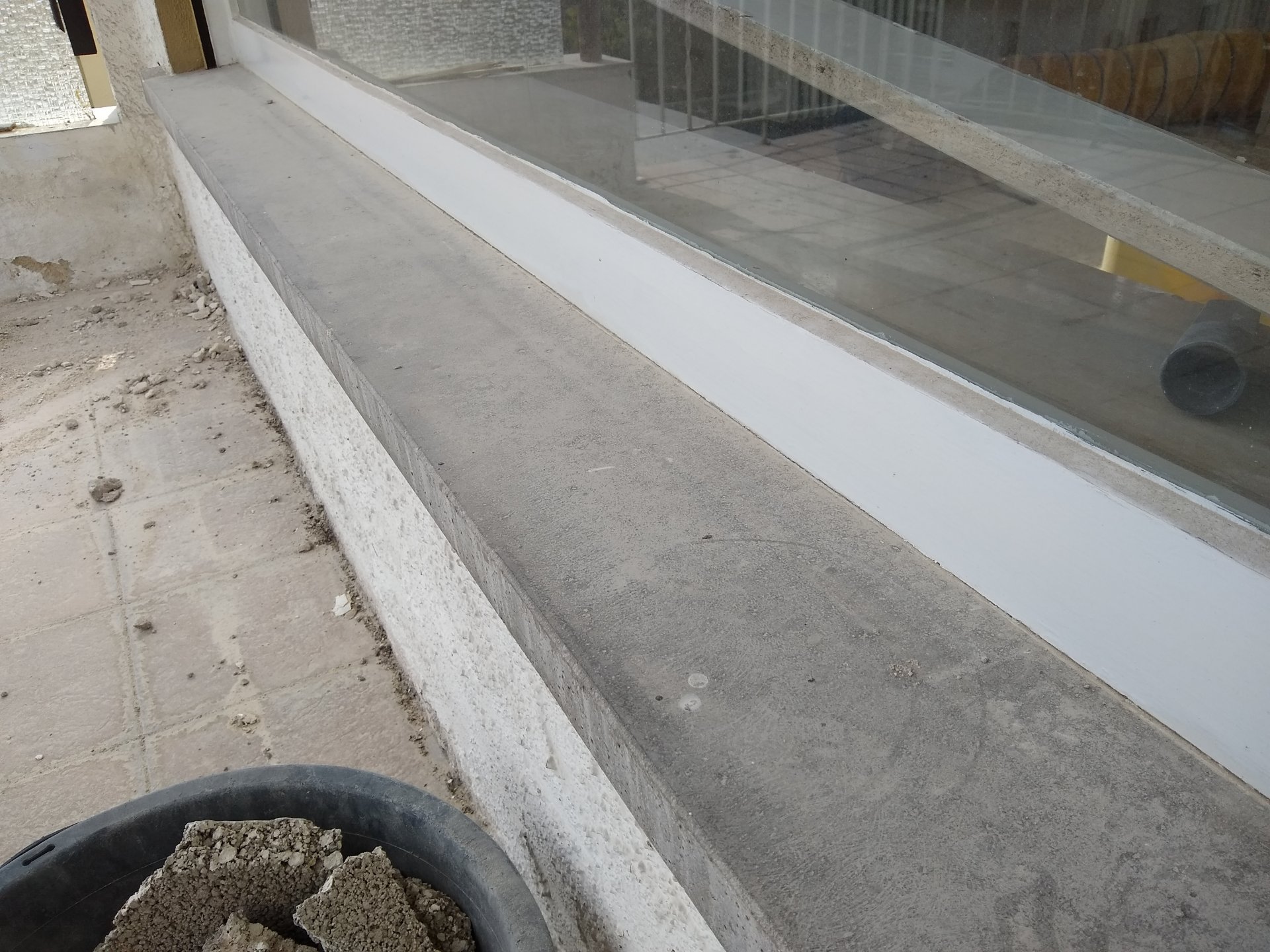

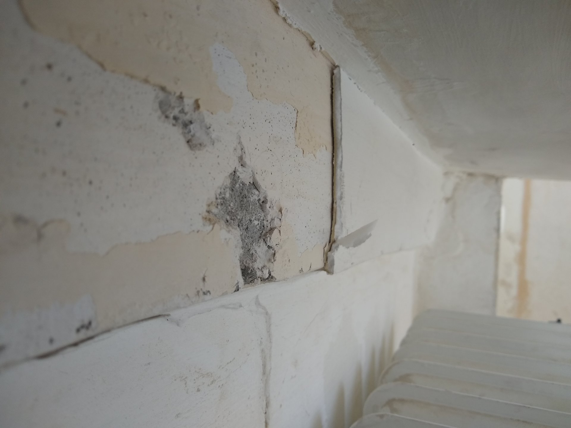

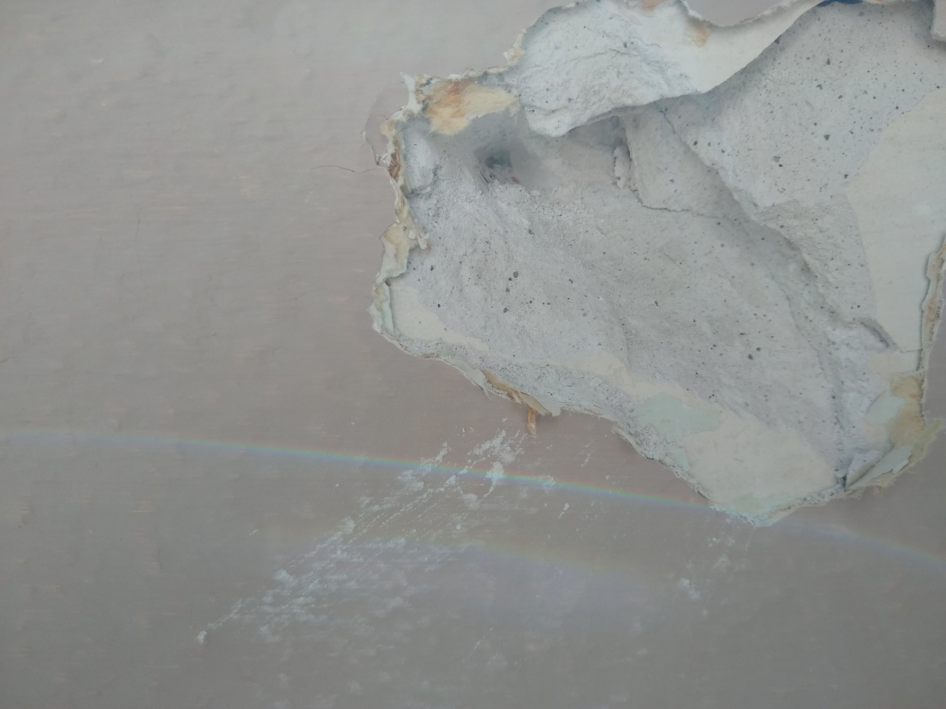

    also anbei mal ein paar Bilder.
    Es ist tatsächlich so, dass die Fensterbänke bei den Wänden durchgehen, bei denen die Heizung in Nieschen sitzt.
    Siehe Bilder dazu.
    Ein Bild von der Fensterbank.
    Dann ein paar Bilder der Wand in der Niesche. Da sieht man die Fensterbank, wenn man den Putz abschlägt.
    Bei der Wand ohne Niesche habe ich ein paar cm tief geschlagen, da kam garnichts.
    Also vermute ich, dass die Fensterbänke immer gleich tief sind und etwa durch die halbe Wand (24cm Hohlblocksteine) durchragen.
    Da wir die Heizkörper sowieso entfernen und die Nieschen (wo es welche gibt) mit Ytong ausmauern werden, sollte dies als Dämmung reichen, oder was meint ihr?
    Also können die Fensterbänke drin bleiben.

    Wenn die Fassade nicht gedämmt wird, dann ist das, wenn man darüber nachdenkt ja gar keine Wärmebrücke.
    Im Grunde verhält sich die Fensterbank auch nicht anders als das Mauerwerk.
    Ich würde Dir trotzdem empfehlen, die Fensterbank rauszunehmen und auch den Leibungsputz innen abzuschlagen.
    So kann die Öffnung korrekt aufgemessen werden und alle Abdichtungen Innen und Außen auch fachgerecht, wie bei einem Neubau hergestellt werden.
    Neue Fensterbänke kosten jetzt auch echt nicht die Welt.
