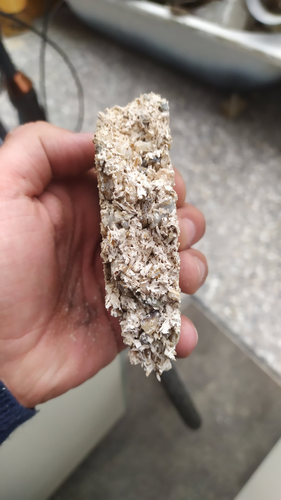

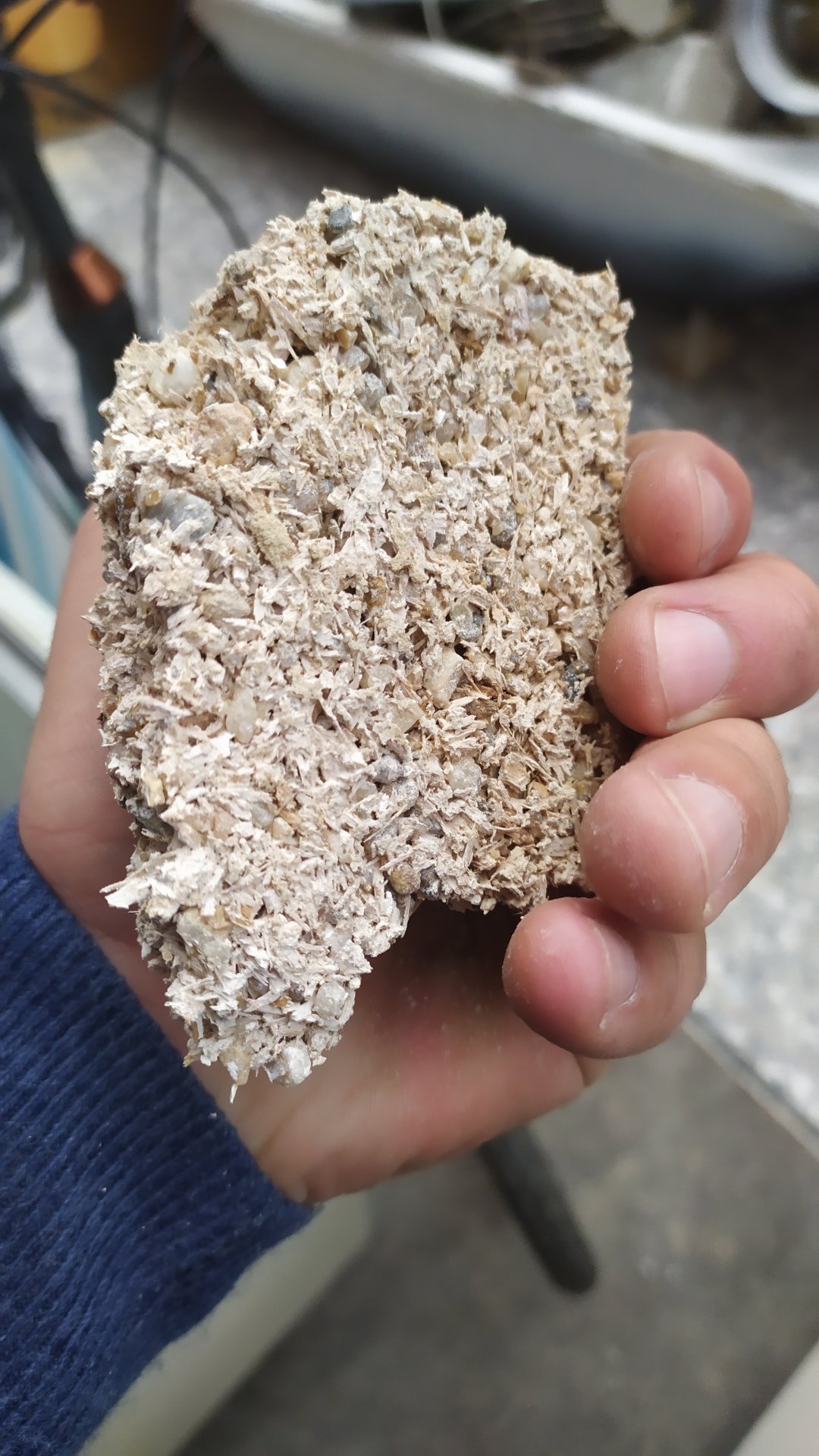

    Hallo zusammen, eines vorweg, ich habe hier wirklich sehr viele Threads bzgl. Asbest durchgelesen, allerdings bin ich mir in dem Fall nicht so ganz sicher, ob ich das Material richtig einordnen kann.
    Also, das Objekt ist ein Haus aus dem Jahre 1957/58. Im Zuge der Kernsanierung bin ich natürlich auf einen Bodenbelag gestoßen, welcher damals zusätzlich auf die Betondecke angebracht wurde.
    Laut meinen Recherchen müsste es sich um Steinholzestrich bzw. Magnesiaestrich handeln - so weit, so gut.
    Nun stellt sich natürlich die Frage aller Fragen, kann hier Asbest beigemengt sein? Ich weiß, dass Ihr alle keine Glaskugel besitzt, allerdings habt Ihr in der Summe mehr Erfahrungswerte als ich.
    Die Asbestanalyse wird morgen übrigens erfolgen (akkreditiertes Labor).
    Nur kann ich 1. nicht bis zum Ergebnis warten, 2. werde ich das Ergebnis hier posten und anderen Lesern vielleicht bei der Einschätzung behilflich sein.
    Lange Rede, kurzer Sinn, anbei die Bilder:
    Vielen Dank im voraus!!!

    Wieso kann man nicht auf die Analyse warten ?
    So ein Estrich ist in der Regel nicht asbesthaltig

    Steinholzestrich enthält kein Asbest-
    außer jemand hatte keine Ahnung, gerade etwas übrig gehabt etc
    das wurde aber auch nicht überall reingehauen- macht ja auch keinen Sinn.
    Feines faseriges Material läßt sich oft auch mit bloßem Auge erkennen

    Habe die Probe ins Labor geschickt und Asbest würde definitiv ausgeschlossen.

    8% der Steinholzböden enthält Asbest. Diese wurden nach dem 2. Weltkrieg eingebaut. In den 50er Jahren ist weniger als in den folgenden Jahrzehnten.
    In unserem positiv getesteten Estrich (1953) sind die Fasern zu klein, um sie zu erkennen. Der Holzbestandteil würde das Erkennen der typischen Fasern bei uns auch unmöglich machen.

    Asbestfasern sind immer zu klein um sie mit bloßem Auge oder einfachen Hilfsmitteln wie Lupen oder einfachen Mikroskopen sicher zu erkennen.
    Labore benutzen hier unter anderem elektronenmikroskope für die Analysen
    die einzigen Fälle wo man Asbest mit bloßem Auge erkennen kann ist wenn man das Produkt aufgrund von Typen Nummer Baujahr etc eindeutig einer asbesthaltigen Produktion zuordnen kann zB asbest Welldach Platten oder Fassadenplatten
    daher ist die Antwort wie bei allen Asbest fragen :
    Probe entnehmen und einschicken
