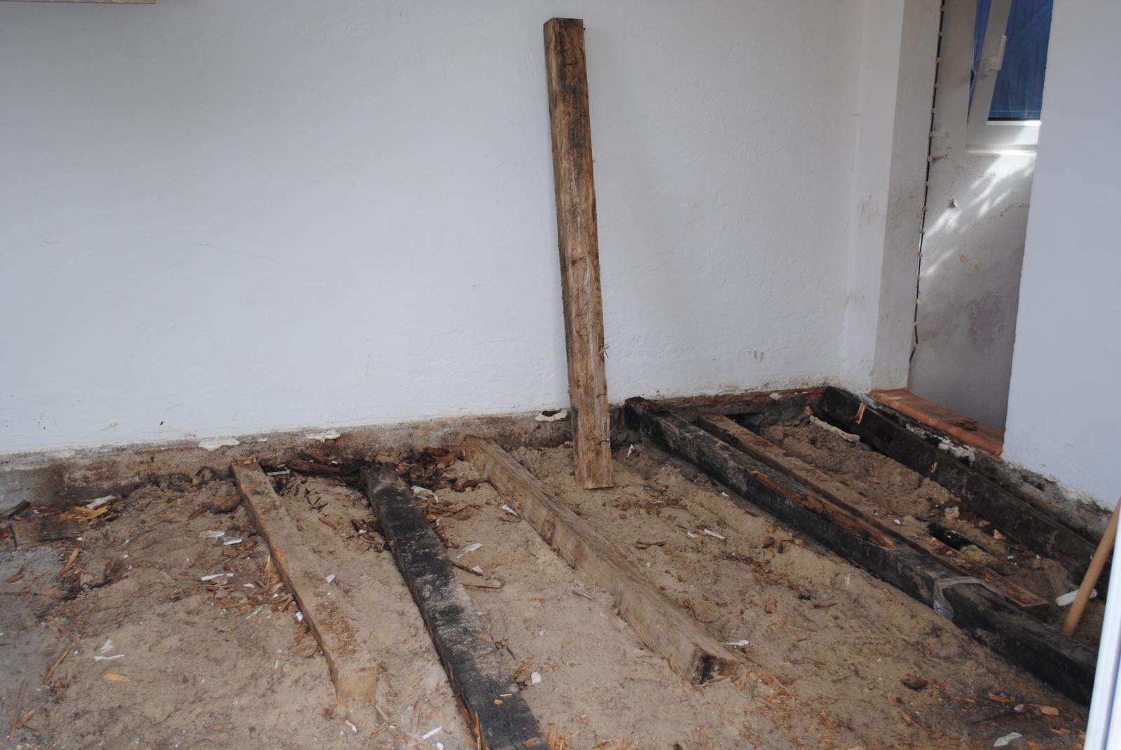

    Hallo Zusammen,
    ich habe eine Steinlaube, die ganz gut in Schuss ist. Ich habe allerdings mit aufsteigender Nässe zu tun, die durch die Kapilarwirkung ins Mauerwerk geht. Es gibt quasi kein Fundament, sondern die Mauer ist letztlich auf Sandgrund gebaut bzw. der erste Ziegel im Boden (siehe Bild)
    Meine Fragen hierzu:
    - Wenn ich den Boden außen öffne, was kann ich dann tun damit keine Feuchtigkeit mehr gezogen wird von unten? Eine Drainage wäre top much mM.
    - Ein Holzfundament wurde nachträglich eingezogen im Innenbereich. Darüber ist ein Holzfußboden gelegt. Würde gerne den Holzfußboden raus nehmen samt Holzfundament und dann Vynil verlegen - was kann ich als flaches Fundament nehmen was den Boden begradigt und keine Feuchtigkeit aus dem Boden annimmt?? Holzbalken haben ja wieder eine gewisse Höhe, die ich nicht haben will.
    Ich hoffe auf ein paar Expertentipps :)
    Viele Grüße
    Christopher

    Was ist denn das? Venedig steht auf Holzfundamenten, nämlich auf in den Untergrund gerammten Baumstämmen. Das meinst Du vermutlich nicht.
    Mach Dich bitte mal schlau, was ein Fundament ist.
    Dass Gartenlauben, Garagen und Schuppen fundamentlos auf den gewachsenen Boden gestellt wurden, ist gar nicht so selten.
    Da heißt es nur akzeptieren oder abreißen. Ein Dazwischen gibts nicht.
    Wenn Du einen flachen Fußboden einbauen willst, kannst Du DIY nur eine halbe Schippe Dreck rauskratzen, eine Feuchtigkeitssperre (Folie oder Bitumenbahn) verlegen und darauf einen Estrich. So überleben viele Gartenlauben, die unbeheizt nur in der warmen Zeit genutzt werden.
